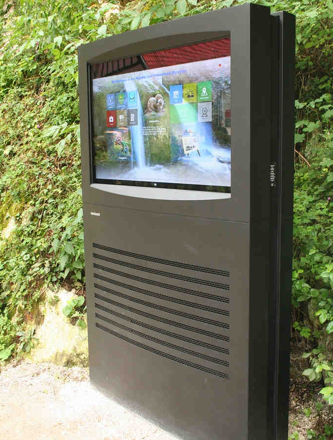

Da fällt mir ein, für einen (deutlich jüngeren) Betreiber eines Tourismusziels habe ich mal ein Dingens namens "Sitekiosk" gefunden. Ein riesiger Monitor, der sogar in Freien stehen kann, worauf auch alles möglich läuft. Nur war das Ding sehr teuer, soweit ich weiß.
So sage ich mal auch Danke für den Input, ansonsten wäre mir das nicht mehr eingefallen. Vllt. ist sowas irgendwann mal möglich.

Ja so schaut das aus ... konkret war es https://telkon.at/ wie meine uralten Notizen zu dem Projekt zeigten.
Ja, da gibt`s schon tolle (und teure) Displays. Wir haben einen Legamaster e-Screen PTX-8500UHD bei uns in der Firma. Da waren drei Mann notwendig, um das Teil an die Wand zu montieren.
3 Mann waren sicher auch für "mein" Monster nötig, ein Monolith wie aus dem Film "2001"
