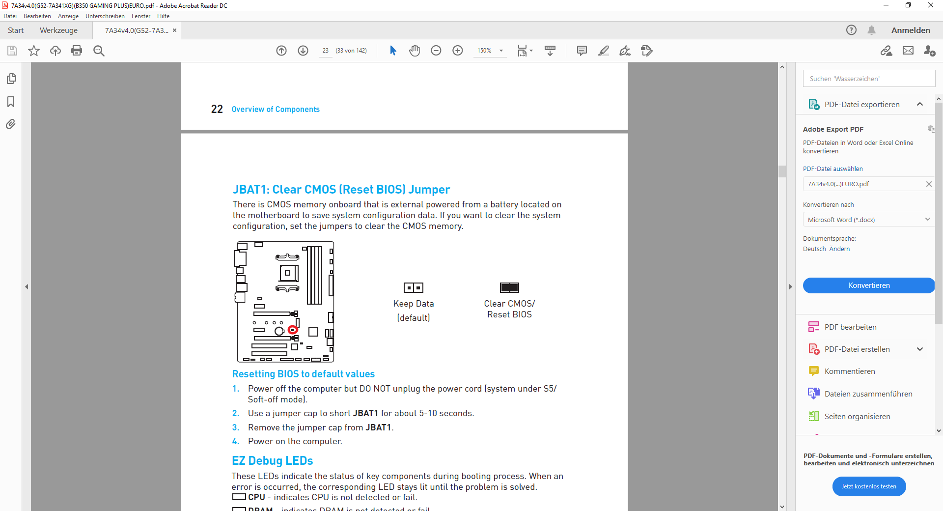

Bitteschön, dein cmos-clear Button,
du brauchst keine Cap.
du brauchst nur nen kleinen Schraubendreher, was metallisches hald,
netzteil stecker raus, den einschaltknopf etwas länger drücken, und dann diese 2 Pins paar Sekunden brücken,
Schaltleiste an, Netzteilstecker wieder rein , einschalten,
wenns läuft , kannst im Bios deine Einstellungen wieder machen

Memorie schrieb:
Super hat funktioniert. Warum steht das nicht vernünftig in so einer Anleitung damit ein Laie das auch versteht....
Vielen Vielen Dank
