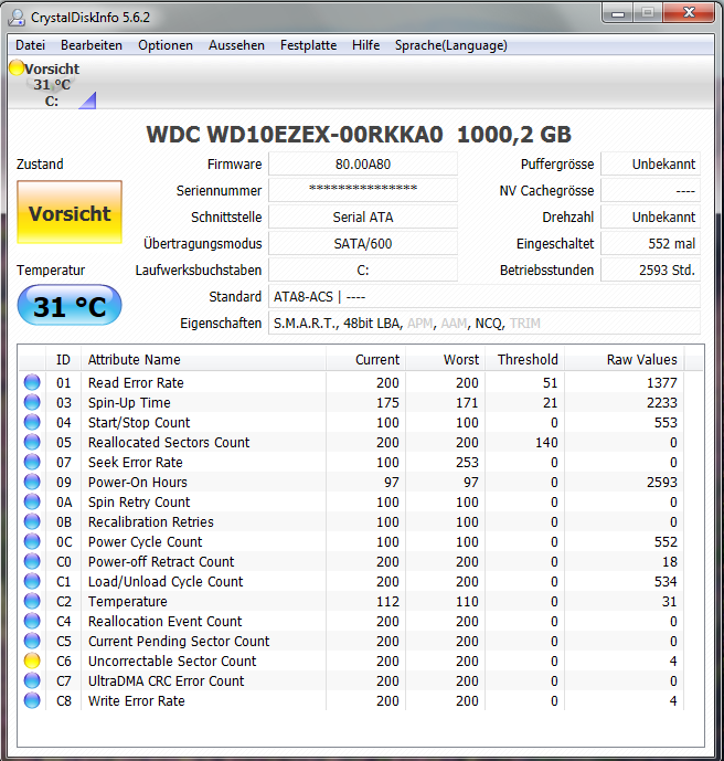

So hier ist der Status der Platte:
Das was ins Auge fällt sind die Read Error Rate, Write Error Rate und natürlich das gelb markierte Uncorrectable Sector Count.
Ich habe schon etwas gegoogelt und unter anderem hier bei euch im Forum einiges zu dem Thema gelesen.
Soweit ich das verstanden habe ist es nicht schlimm wenn es Uncorrectable Sectors gibt, solange sie nicht ansteigen.
Ich weiß nicht wie der Status meiner Festplatte vorher aussah, könnte auch sein, dass sie vom Werk aus schon 4 Uncorrectables hatte. Naja gut, was meint ihr?
BlubbsDE schrieb:
So schlimm sieht es nicht aus, aber auch nicht gut.
