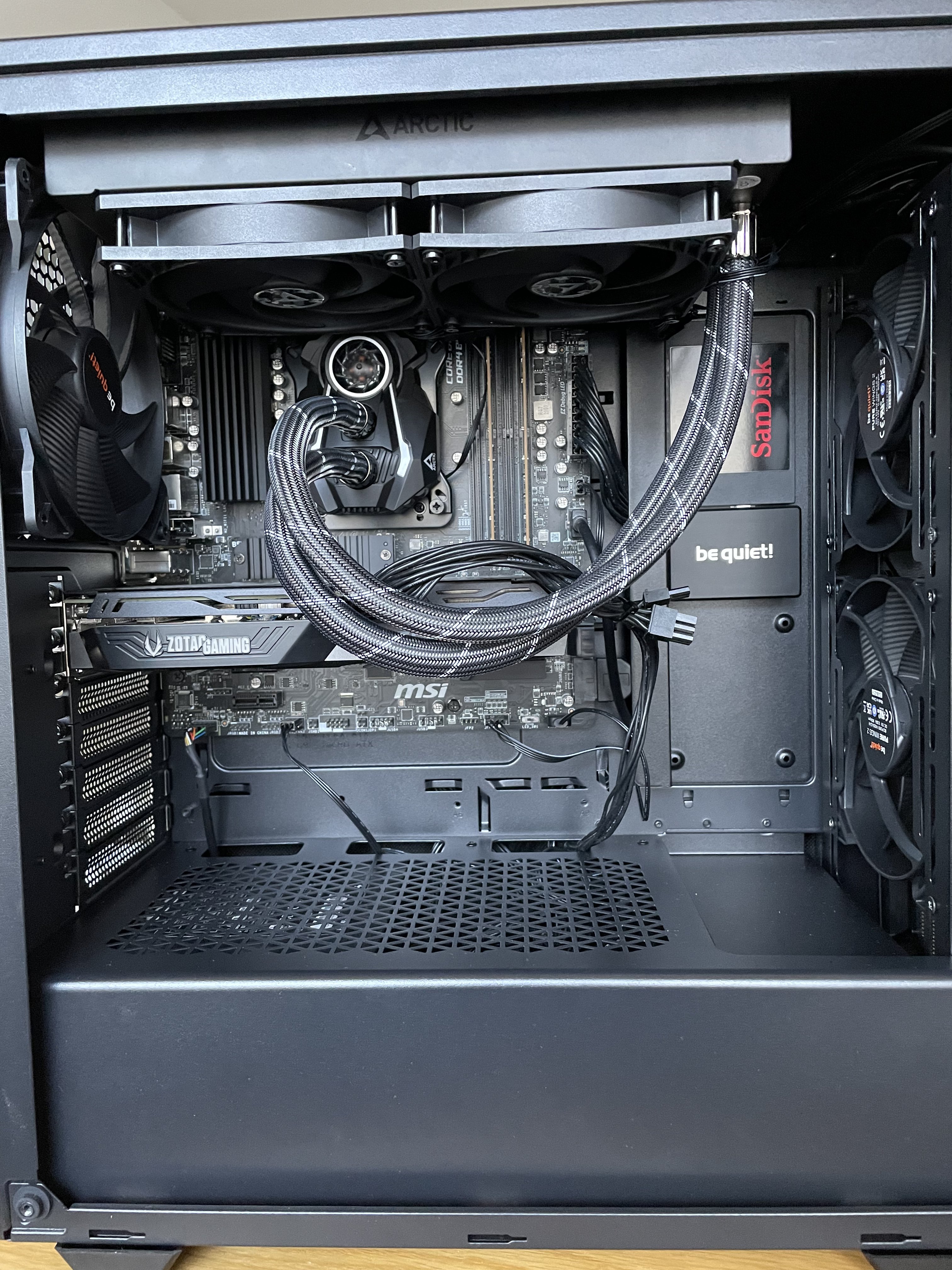

ich habe meine existierende Hardware in ein neues Pure Base 500 DX eingebaut (siehe Foto). Auf dem Board hatte ich die Grafikkarte und die AiO abgebaut und später wieder angebaut. Die M2 habe ich gewechselt auf eine SK Hynix P41 2TB. CPU und RAM stecken gelassen.
MSI B550M Pro VDH Wifi
AMD Ryzen 5600X
16 GB DDR4 SK Hynix
Zotac GeForce RTX 3060Ti
Netzteil ist ein Inwin 650E
Danach ist der PC tot; also beim einschalten tut sich überhaupt nichts, auch das Netzteil bleibt stumm. Ich habe noch einmal alles auseinander genommen, wieder eingebaut und neu verkabelt. Den Strom-Pin habe ich mit Schraubenzieher überbrückt und auch ein anderes Kaltgerätekabel probiert. Ich vermute, dass es aufgrund des Szenarios das Mainboard ist.
Bei YouTube hatte ich in Videos gesehen, dass man das Netzteil am 24er Stecker mit einer Büroklammer überbrücken und so testen kann. Kann man das tatsächlich so machen?
Auch für anderweitige Tipps wäre ich dankbar. Leider habe ich keine andere Hardware zum Testen.

Das ATX-Kabel sitzt sehr schief auf dem Bild. Schau mal da nochmal nach korrektem Sitz. GGf., mal ohne das Kabel durch die Kabelführungen zu legen.
Sind da drei Rammodule zu sehen, und der erste Slot ist leer?
Sind das die gleichen Ram`s?
tabilo schrieb:
16 GB DDR4 SK Hynix
Was ich mir bei 16 GB nicht vorstellen könnte, außer 1 mal 8GB und 2 mal 4GB.
