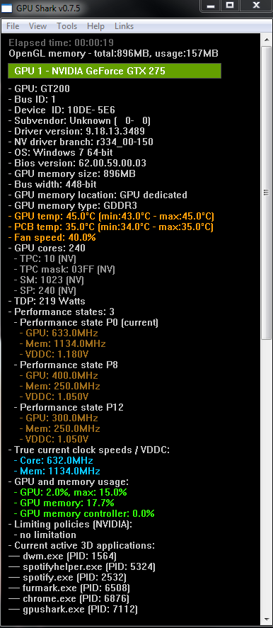

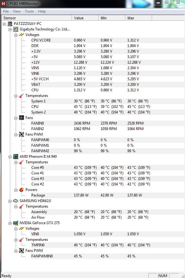

HWMonitor screen: hwmonitor.png

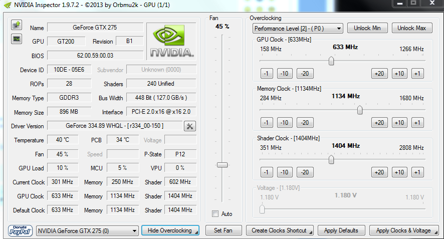

Nvidia Inspector screen: nvidia.png
GPU Shark: gpushark.png

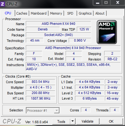

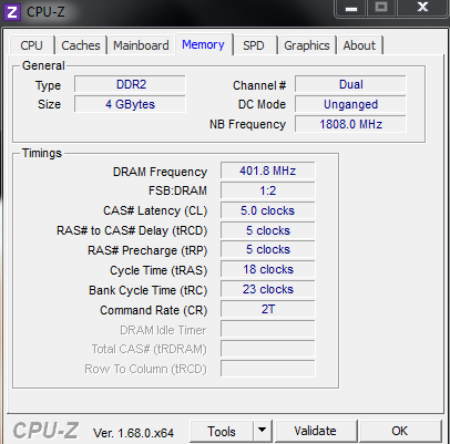

CPU-Z: cpuz_cpu.png cpuz_memory.png
Wie steht es mit dem CPU-Kühler und der Wärmeleitpaste aus? Wenn die CPU Temperatur zu hoch ist, wäre das doch eigentlich der erste Ansatzpunkt.
@ Holt: Schau dir doch mal bitte die screenshots an, die CPU läuft auf 45 Grad

Der Prozessor wird zu warm. Welcher Kühler wird dort verwendet?
Die Temperatursensoren der AMD CPU, gerade der Phenom II, sind meist falsch und i.d.R. zeigen die Sensoren eine viel zu geringe Temperatur an. Aber das musst Du wissen, nur Du kannst bei kaltem Rechner die Werte auslesen und entscheiden, ob die zur Umgebungstemperatur passen.
Na was heißen denn hier schon 45°C? Es steht ja nicht da, unter welchen Bedingungen die zustande kommen. Sind das Idle-Temperaturen? Sind das Last-Temperaturen? Oder irgendwas anderes dazwischen?
Schau mal ob dein mainboard die speicher timings richtig setzt. Dieses problem hatte ich mit den selben Auswirkungen die du hast
Die 45 grad sind im idle.
Wie gucke ich nach ob mein mainboard die speichertimings richtig setzt?
CPU-Z eine Möglichkeit
