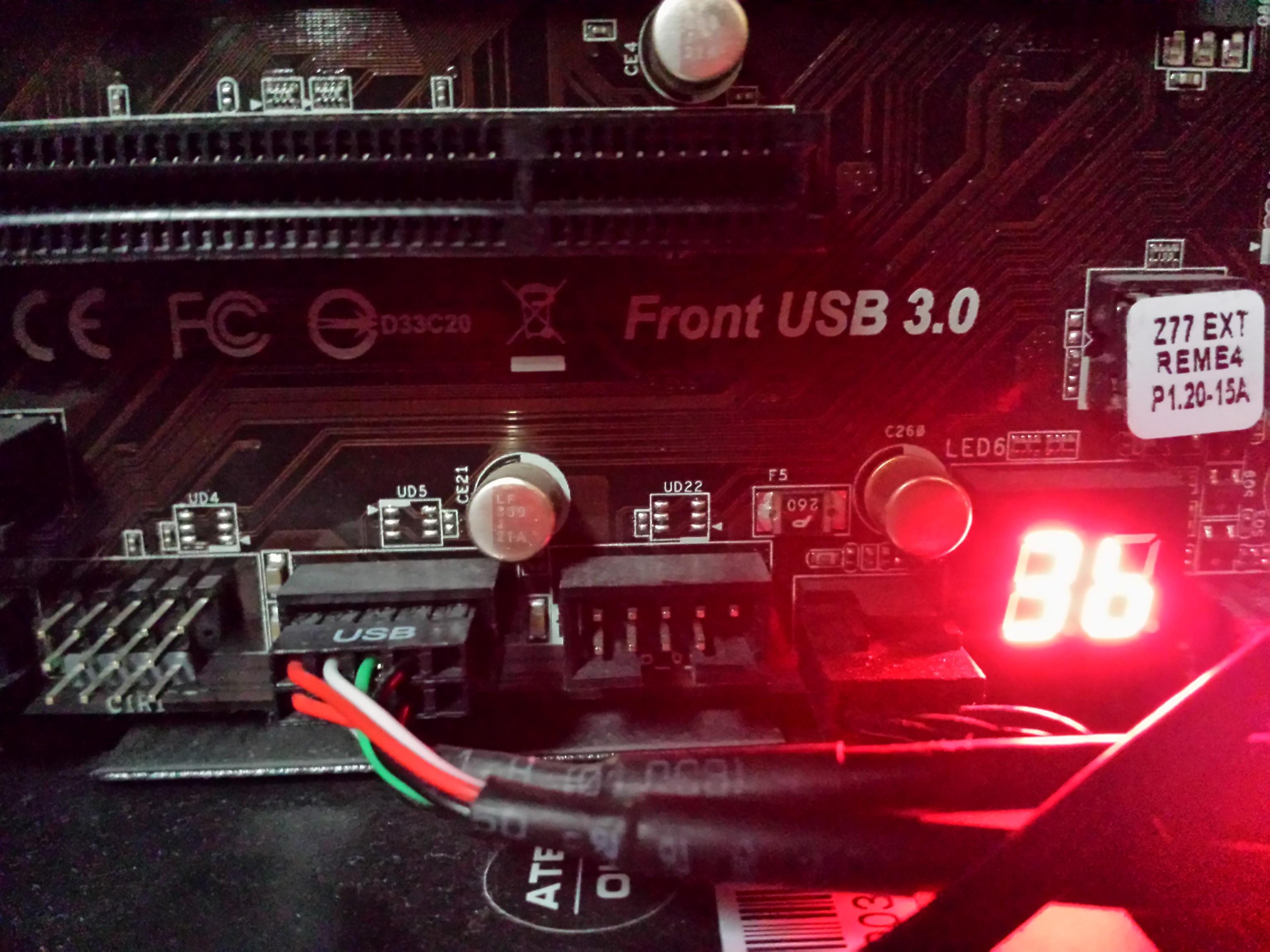

CMOS Reset gemacht, da ist hinten am MB so'n Knopf. Geht wieder an, bekomme aber kein Bild, weder über GTX 670 noch MB HDMI bzw VGA.
Demnach ist's nicht die PSU. Kann ja verstehen dass der im BIOS wieder auf Standard steht und deshalb nicht über die GTX 670 ausgibt, aber über den VGA Ausgang des Mainboards müsste doch was kommen oder?

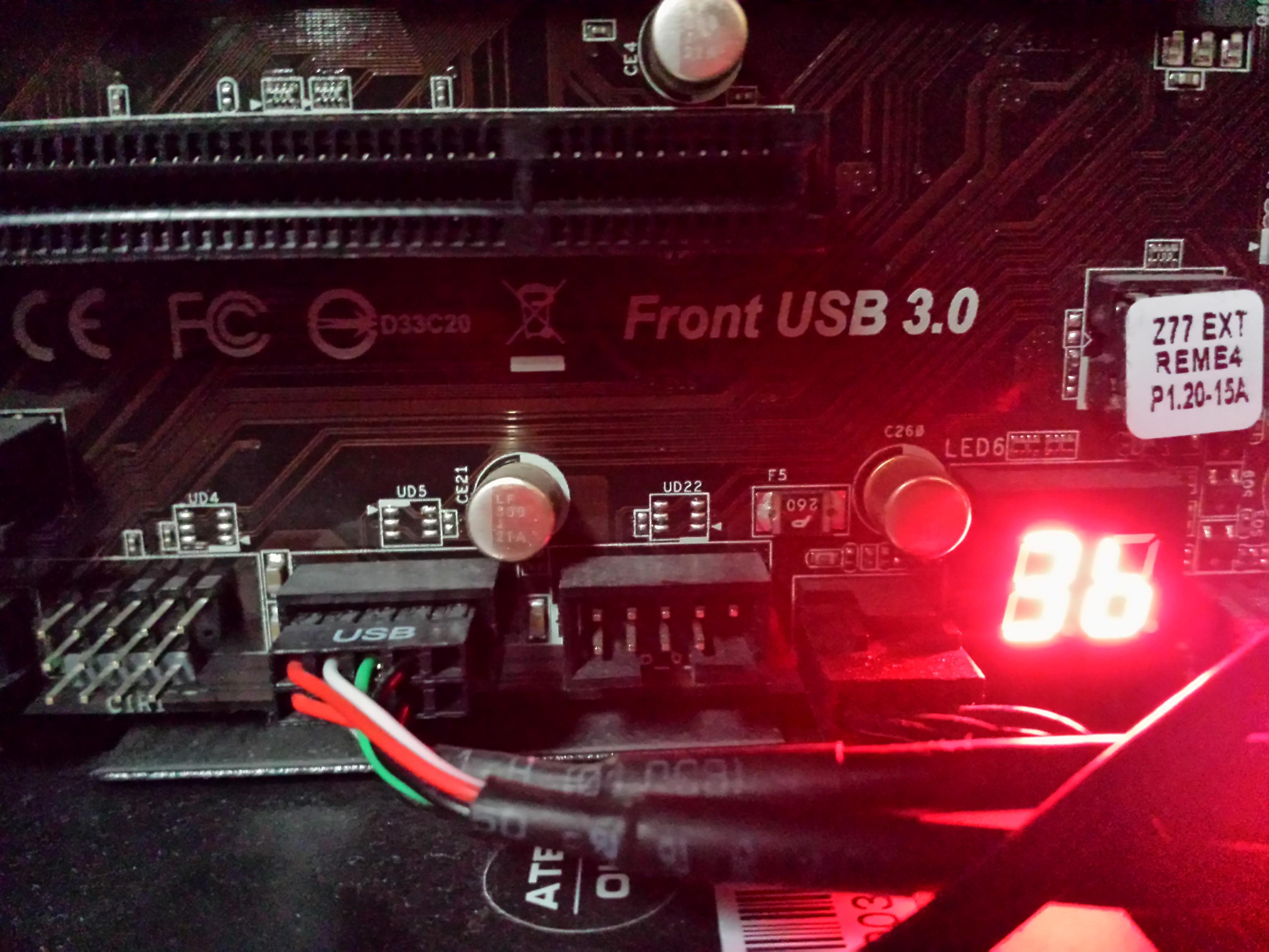

Der CMOS Reset Knopf auf der hinten am MB leuchtet jetzt durchgängig, MB hängt laut Dr. Debug bei 3b: Post-Memory South Bridge initialisation is started.
Hab die Batterie für 3 Minuten raus genommen, dann noch ein bisschen auf den Knöpfen CMOS Reset & Reset rumgedrückt und auch die HDDs abgeklemmt. Jetzt läuft es wieder. Danke euch allen, hab mich schon mit dem Rechner im Auto zu Atelco fahren sehen. Danke!
