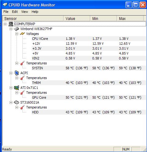

35°C und warm:o
@ The-Heinz, keine doofe idee, er ist jetzt wirklich um 90° gedreht... dann muss wohl doch n neuer her :(
