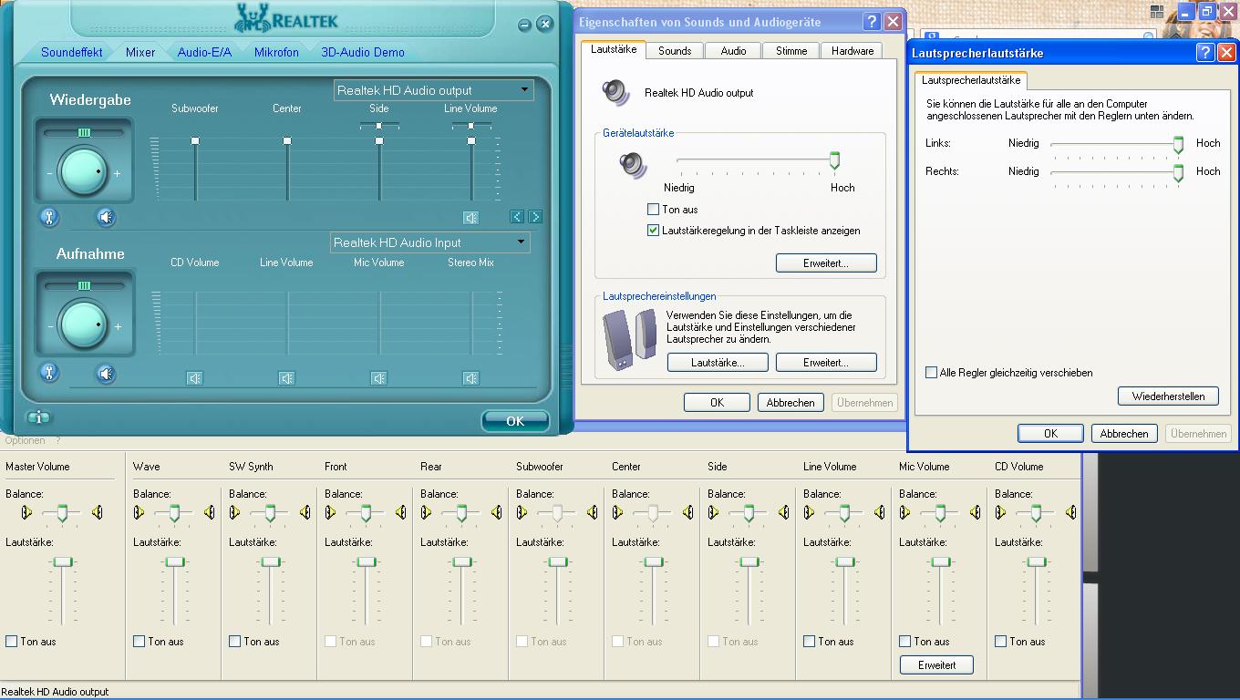

Seit mehreren Jahren funktioniert bei meiner PC-Sound-Ausgabe nur die like Box. Ich würde das langsam gerna mal in den Griff bekommen, da ich jetzt auch häufiger Kopfhörer benutze, bei denen das Problem unerträglich ist.
Folgendes ist Sache:
- Sowohl bei Boxen, Headset so wie Kopfhörern kommt ausschließlich links einwandfreier Sound.
- Bei allen kommt rechts ein rauschen (bei den boxen fast nicht zu hören, bei HS/KH dafür extremst laut).
- Alle 3 Geräte habe ich mit meinem iPod getestet, wobei sie einwandfrei funktionieren.
- Ich habe die Boxen im Laufe der Jahre schon oft ein und ausgesteckt. Sprich, der Stecker sitzt richtig.^^
- Treiber sind aktuell (Realtek HD Audio, Version: 5.10.0.6662, Codec: ALC888)
- Jede Soundeinstellung die ich kenne ist geprüft:

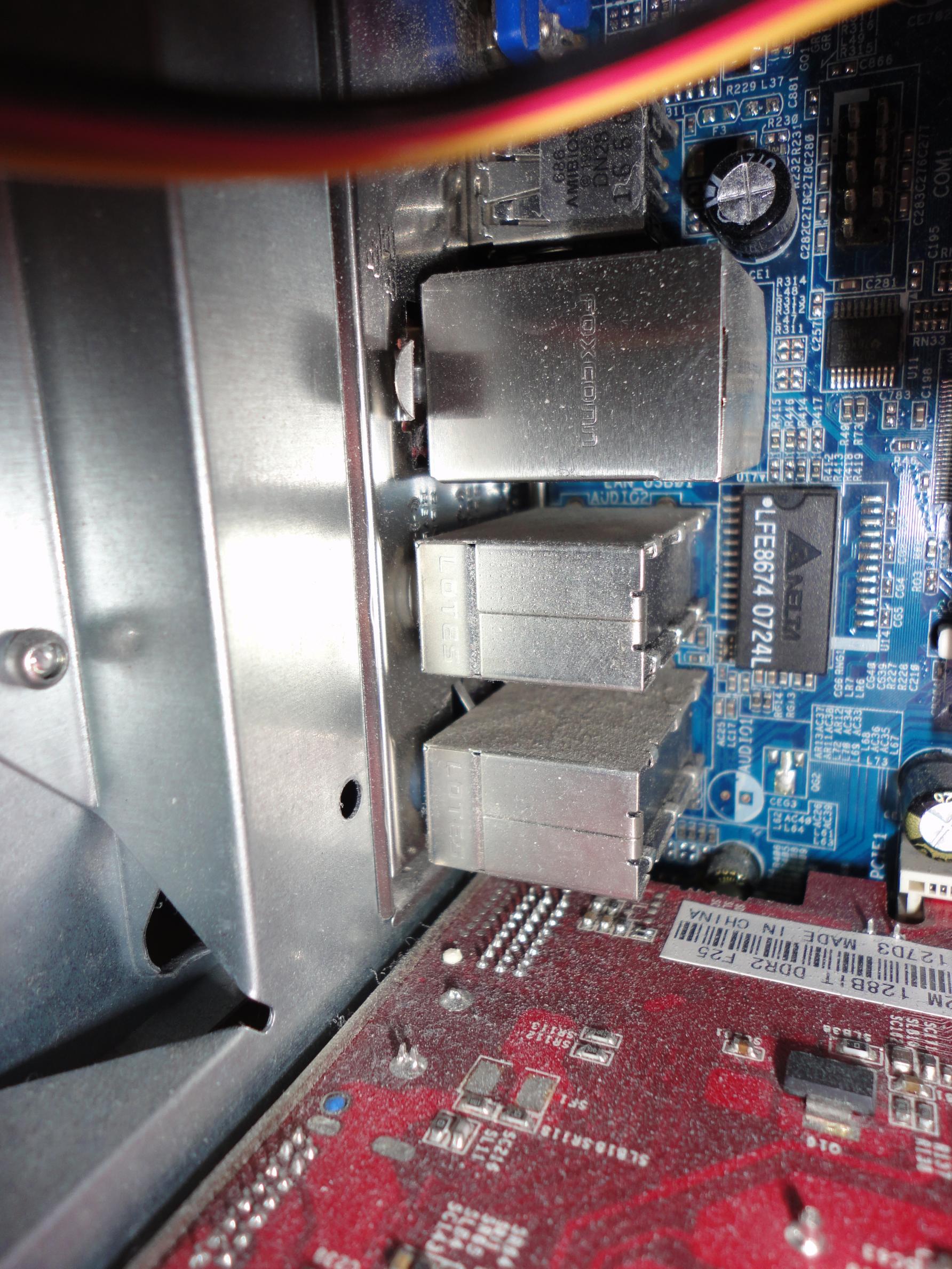

Ich habe soweit ich weiß garkeine Soundkarte. Ich dachte immer die wäre bei den vor 5 Jahren "neuen" PCs ins Mainboard integriert. Des weiteren habe ich außer Grafikarte und Arbeitsspeicher keine weiteren Karten am Mainboard stecken. Die verbindung zum hinterem Ausgang ist tatsächlich ohne Kabel. Da komm ich schon mal nicht wirklich gut dran. Der Vorderausgang ist zwar mit Kabeln zum Mainboard korrekt verbunden, hat jedoch sowieso noch nie funktioniert. Den Vergleich kann ich von daher nicht ausführen.

Die Buchse hinten:
