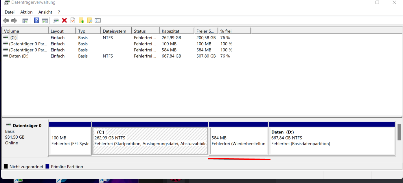

Es geht mir um folgendes.
Ich habe windows 11 auf meinem Laptop und will mir noch speicherplatz freimachen für eine zusätzliche Linux Partition.
Ich habe eine C: und eine D: partition die ich beide nochmal verkleinern würde.
Problem ist allerdings eine recovery partition die genau zwischen der C: und der D: partition liegt.
wenn ich diese lösche dann kann ich mein Vorhaben durchsetzen.
Möchte sie aber nicht löschen, denn soviel ich gehört habe wird die Partition bei Funktionsupdates etc gebraucht.
daher möchte ich sie hinter die C: und die D: partition legen, gefolgt von der leeren Partition die ich für Linux freimachen werde.
Habe mal ein screenshot hochgeladen wie das momentan bei mir aussieht.
Wie kann ich das am besten lösen? wenn tools nötig sind sollten diese möglichst kostenlos sein.
Acronis True Image habe ich aber zur Hand
Warum? C: verkleinern, Recovery an C: schieben, D: verkleinern und D: an Recovery schieben. Und vorher natürlich brav alles wichtige backuppen.

das funktioniert so nicht weil dann ein unpartitionierter bereich zwischen C: und der recovery partition bleibt.
hab es jetzt anders auch nicht regeln können.
Anderer Datenträger geht auch nicht da der laptop nur ein einzigen m.2 steckplatz hat.
also habe die recovery partition löschen können. aber wie gesagt. wenn ich den platz von C: verkleinere kann ich halt die D: nicht an C: anrücken und ich hab einfach ne leere partition zwischen C: und D:
mein plan war ja platz von C: und D: gleichmäßig wegzunehmen aber das scheint nicht zu gehen..
müsste vielleicht einfach Windows nochmal neuinstallieren und mir das von Anfang an besser einteilen..
PS: es ist nicht die Hersteller recovery partition, es ist die von windows.
Der laptop kam ursprünglich mit FreeDos.
Mit Windows Bordmittel (Datenträgerverwaltung) geht das so auch nicht.
Und bei vergrößern/verkleinern macht Windows hier die Datenträger gern mal zu dynamischen Datenträger.
Hier müsstet du schon zu Tools greifen.
Und die Recovery läßt sich eigtl. auch nicht einfach löschen in der Datenträgerverwaltung.
Ich habe es mit diskpart in der cmd gemacht
