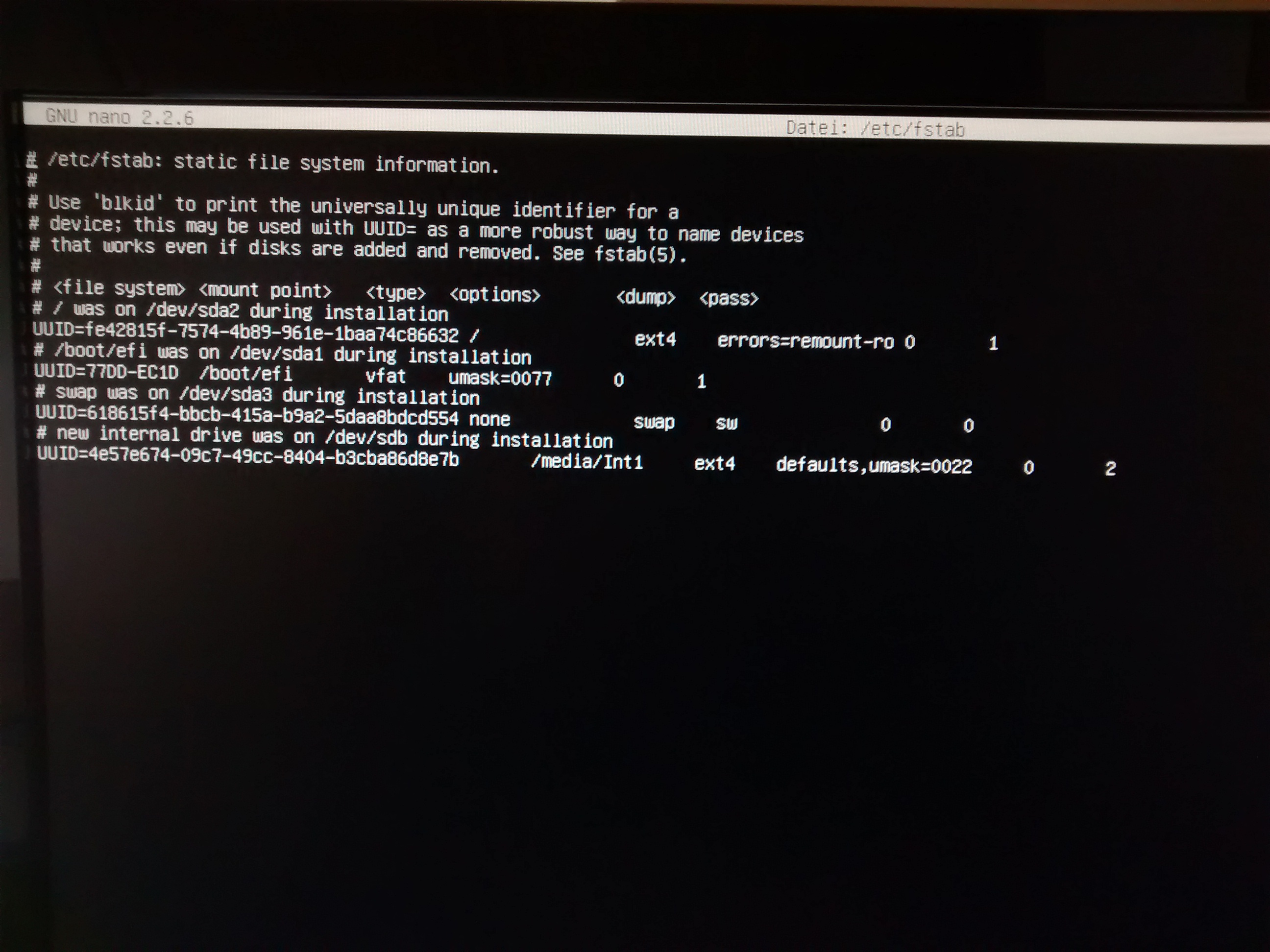

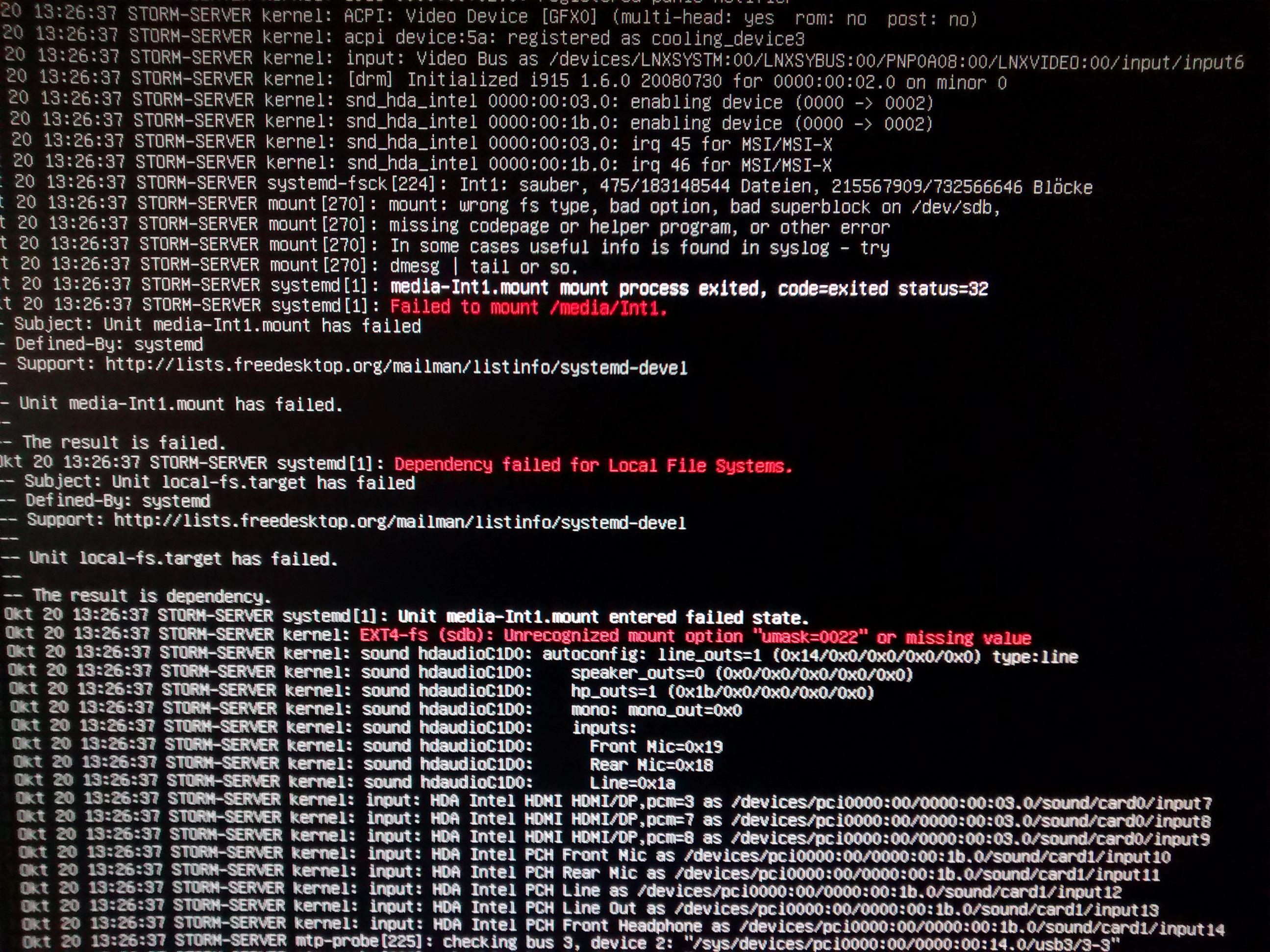

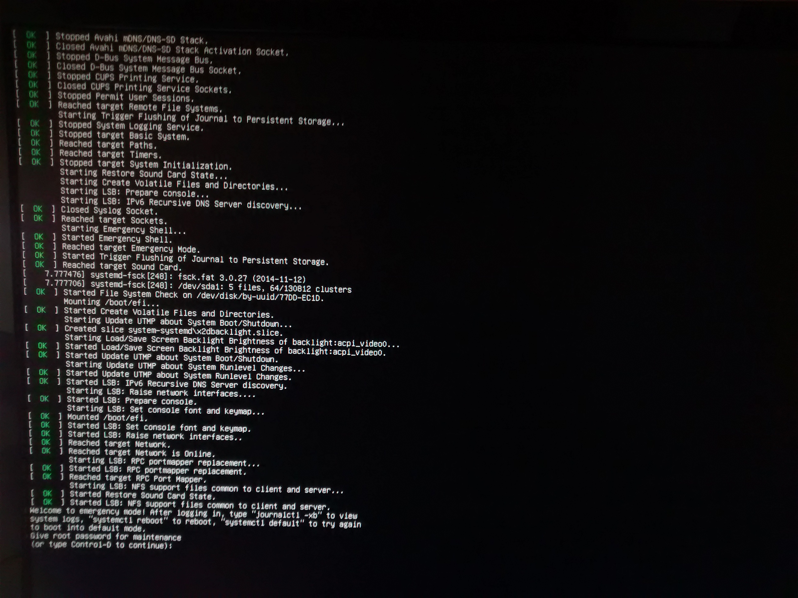

Läuft leider nicht. Ich habe im fstab als option umask=000 gesetzt; keinen Erfolg. Danach startete von Debian der recovery mode, mit "Bitten" dass etwas falsch läuft.
Das ganze läuft auf ext4.

In /etc/fstab:
Code:
/dev/sda1 /media/incoming ext4 defaults
Dann weist du die HDD deinem Benutzer zu:
Code:
chown -R user:user /media/incoming
Dann noch Rechte vergeben:
Code:
chmod -R 755 /media/incoming
Anschließend sollte das wie gewünscht funktionieren. Tuts hier unter Ubuntu 15.04 zumindest :)

Erscheint die Fehlermeldung auch noch, wenn du 0022 angibst (Standard)?
Jop. Liegt es an
Code:
defaults
Habe ich einen anderen Fehler eingebaut?
