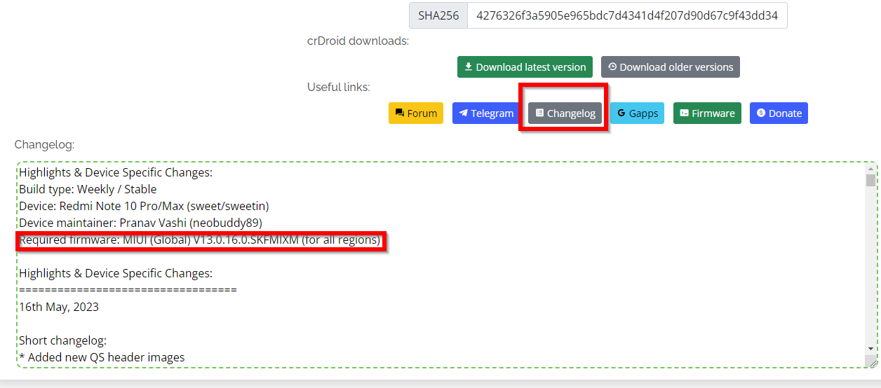

Marker100 schrieb:
Auf https://crdroid.net/sweet/9 steht "Required firmware: MIUI (Global) V13.0.16.0.SKFMIXM (for all regions)"
wo steht das dort?
Ich kann nur sehen, dass die Custom ROM auf Android 13 basiert. Die Global ROM mit V14.0.2.0.TKFMIXM ebenfalls. Das letzte Update der Custom ROM ist vom 2023-05-16 und somit nach dem Update der letzten Global ROM vom 2023-04-27 erschienen. Ich würde die Global ROM V14.0.2.0.TKFMIXM als Grundlage installieren, die du ja aktuell NICHT nutzt.

@Marker100 Ich weiß zwar nicht, wieso der User auf XDA vom 6. Juni schreibt, aber die letzte Global ROM ist am 27. April erschienen und das liegt eindeutig hinter dem letzten Update der crdroid ROM. Also ist die crdroid ROM in der aktuellen Version passend für V14.0.2.0.TKFMIXM. Jedenfalls meiner Meinung nach und sinngemäs ist es auch das, was der User auf XDA beschreibt. Ich kann nur nix mit dem 6. Juni anfangen und dieses Datum ergibt für mich auch keinen Sinn.
siggi%%44 schrieb:
wo steht das dort?
Also genau das, was dir auch auf XDA gesagt wurde. :-)
https://forum.xda-developers.com/t/rom-13-0-crdroid-9-official.4516207/page-21
Hier steht das (Changelog):

Das im Changelog genannte Build V13.0.16.0.SKFMIXM geht zurück auf die Version vom 14. Feb., die unter Verwendung der Blobs von V13.0.16.0.SKFMIXM kompiliert wurde (s. Changelog). Für mich klingt es eher so, als sollte keine ältere Version der Global ROM installiert sein. Aber eine höhere wird wohl keine Probleme machen. Das wird ja auch sinngemäß auf XDA ebenso beschrieben von dem User im letzten Post.

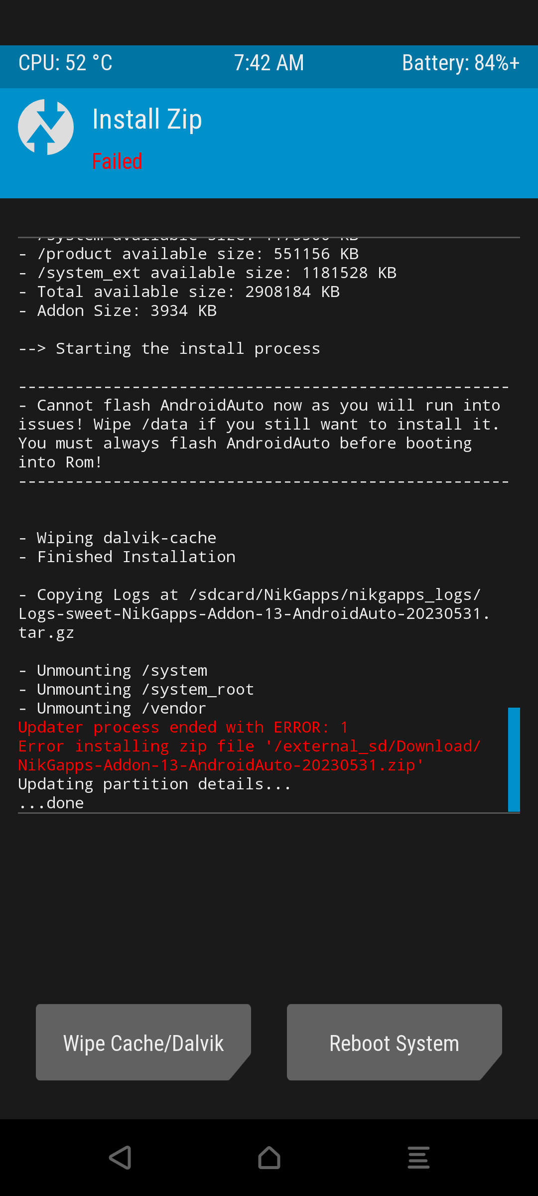

Ich habe Nik Gapps core + Gapps Search addon installiert. Dies hat alles super funktioniert. Später ist mir aufgefallen, das Android Auto noch fehlt. Die App selber konnte ich aus dem Playstore installieren, aber die Verbindung mit dem Autoradio hat nicht funktioniert.
Fehlermeldung: Kommunikationsfehler Android Auto war ursprünglich nicht auf diesen Gerät installiert.
Ich habe dann die Android Auto App deinstalliert wollte Android Auto Gapps von hier installieren.
https://sourceforge.net/projects/ni...n-13-AndroidAuto-20230609-signed.zip/download
Es kommt aber leider diese Fehlermeldung:
Ich hatte auch ein andere Version (09.06.2023) getestet, aber da ist das selbe Problem.
Was kann ich da machen?
Danke
Gruß Marker
es steht doch da!
- Cannot flash AndroidAuto now as you will run into issues! Wipe /data if you still want to install it. You must always flash AndroidAuto before booting into Rom.
GApps müssen immer vor dem ersten Boot geflasht werden. IMMER! Ansonsten /data löschen und dann flashen!
Verstehe nicht, dass das nie einer mal richtig liest. Was sollen die Entwickler denn noch alles schreiben, damit es verständlich ist??
