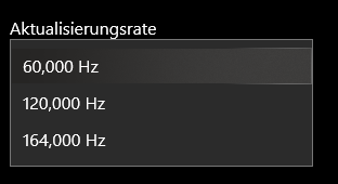

Mahlzeit, ich habe einen 165 Hz Bildschirm mit FreeSync, möchte im Desktopbetrieb aber aus Sparsamkeitsgründen bei 60 Hz bleiben.
Da ich bei DX12 Spielen die Refreshrate hoch setzen muss (120 oder 164 Hz), um FreeSync "genießen" zu können, mache ich das im Moment manuell per Rechtsklick auf den Desktop... ist natürlich umständlich.
Gibt es eine Möglichkeit, das per Makro/Batch/was auch immer mit einem Klick umzustellen?

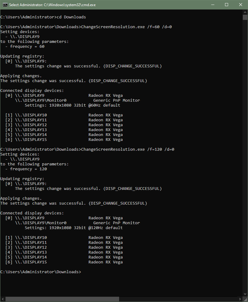

https://github.com/sryze/RefreshRateSwitcher
Dann passende Batchdatei mit den gewünschten Hz in den gleichen Ordner wie die .exe
Bspw.
Code:
RefreshRateSwitcher 0 164
> Monitor 0 164Hz
Code:
RefreshRateSwitcher 0 60
> Monitor 0 60Hz
Falls du mehrere Monitore hast, kann die Monitornummer eben variieren. Dann bspw. "Monitor 1 60" oder "Monitor 3 60".

Danke für den Tipp, musste in der Vergangenheit häufiger aus Leistungsgründen von 75 auf 60 runter, jetzt nur noch ab und zu für Ryu jinx, das dann im 60hz Vsync flüssig laufen kann. Vom Sofa aus mit der Touchpad-Tastatur ist das immer fummelig.
Werde mir eine Verknüpfung auf einen Shortcut (Alt Gr + 6, Alt Gr + 7) legen.
Edit: Nochmal danke, funktioniert hervorragend!
