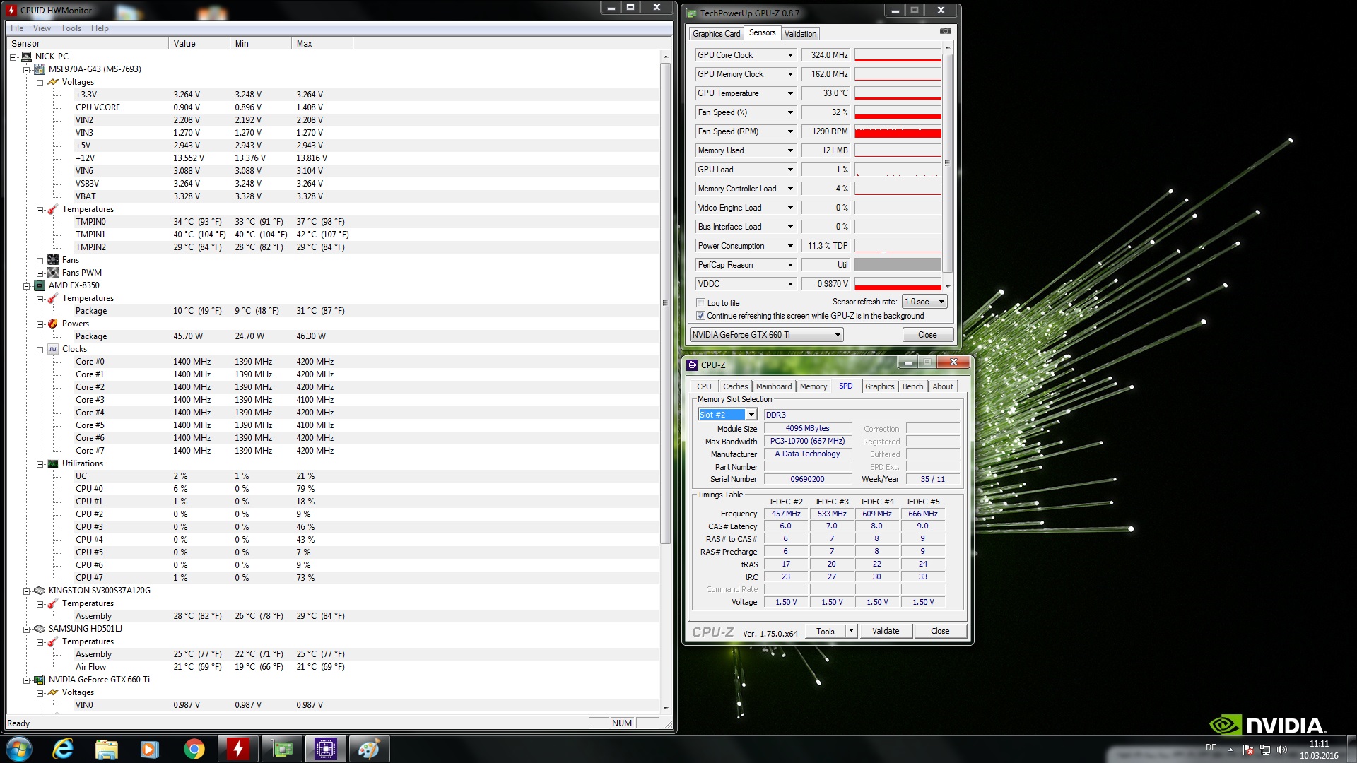

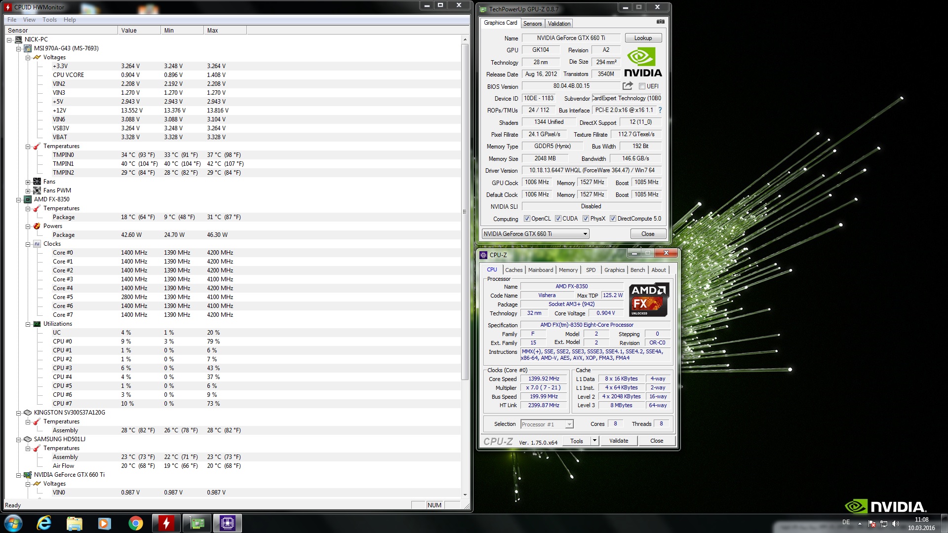

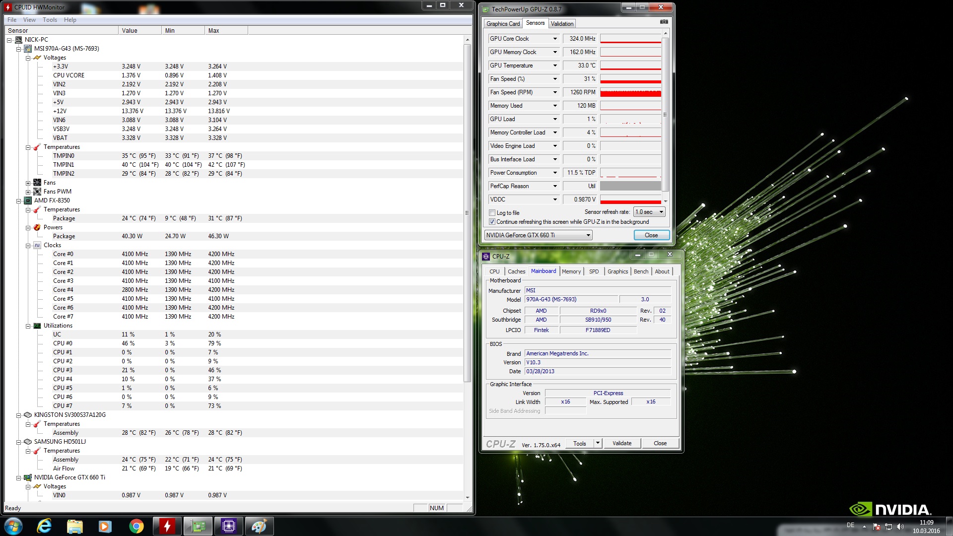

Temps= von CPU = im idle so bei 20°-25° (Laut HW-Monitor)
im Bios wird 50°-57° angezeigt, warum??
in games so bei 40°-47° (Laut HW-Monitor)
von GPU = in last auch an die/um die 80°
Unter normalen WIN betrieb, unabhängig von den Anwendungen kommt es dann zu einem Art einfrieren wie ich es von Grafikkarten kenne: Maus bewegt sich, Musik geht noch, Programm macht nix mehr, andere auch nicht. PC läd, und dann ZACK gehts normal weiter.
In Spielen läufts dann so, das auf einmal ganz schluss ist und die exe. Datei aufgrund eines fehlers beendet wurde.
Hat vllt. jemand eine Idee, oder kann anhand meiner Screenshots Verbesserungsvorschläge einwerfen?
CPU,GPU,Temps.jpgGPU-Temps,Mainboard.jpgRAM.jpgSlot #2  x4GB RAM A-DATA.jpgSlot #3  x4GB RAM GEIL (Kit).jpgSlot #4  x4GB RAM GEIL (Kit).jpg
PS: liegts vllt. an den BIOS einstellungen vom Board in Zusammenhang mit dem FX 8350, oder RAM?

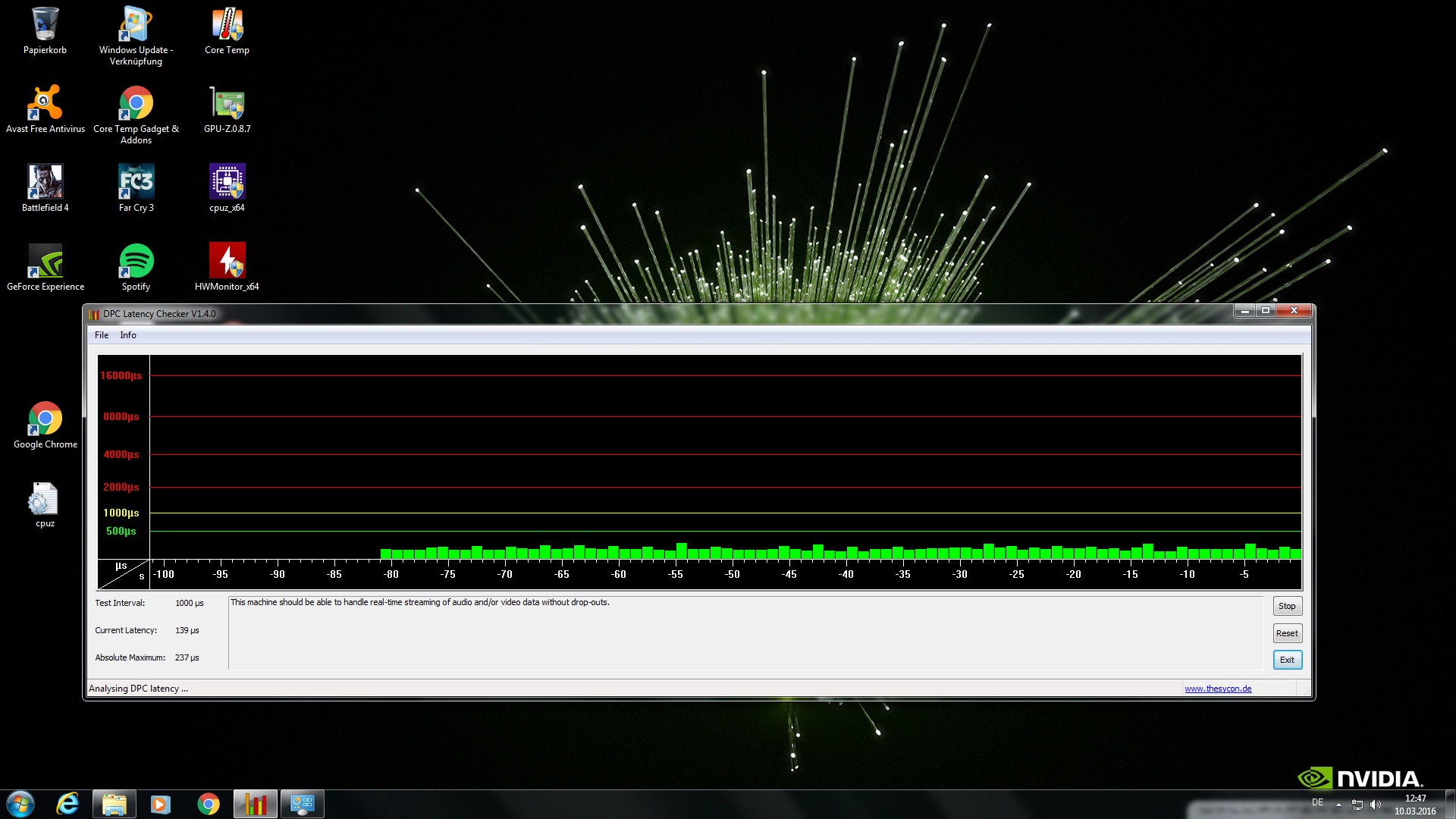

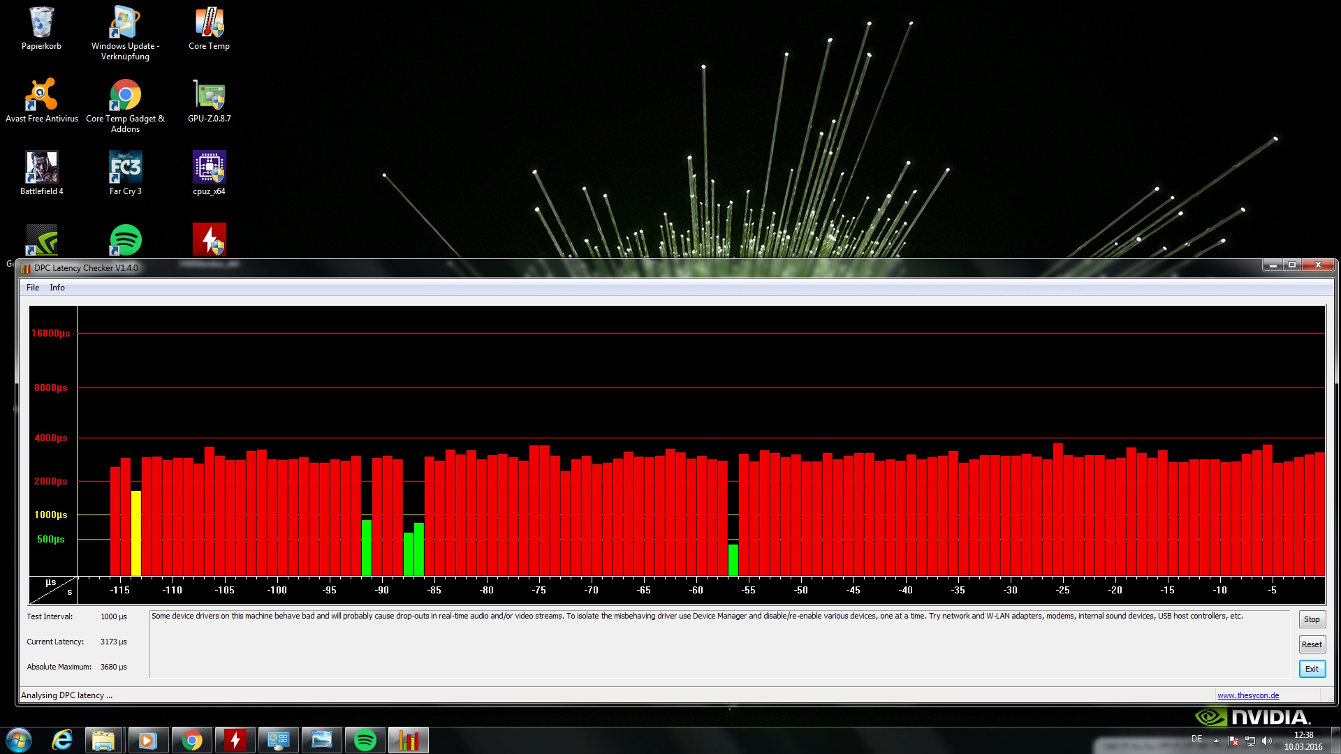

Hast du schon mal die DPC-Latenzen gecheckt? Dafür gibt es bis Win7 ein Programm namens DPC Latency Checker (z. B. hier: http://www.heise.de/download/dpc-latency-checker.html)
Die DPC-Latenz kann von fehlerhaften/schlecht implementierten (Kernel-Mode) Treibern extrem in die Höhe getrieben werden, was sich dann in Form von Hängern bemerkbar macht.
Wenn dir dieses Programm immer wieder (oder dauerhaft) rote Balken produziert, liegt die Vermutung nahe, dass mindestens ein Kernel-Mode-Treiber nicht richtig funktioniert.
Die einzige Methode, die ich dann kenne, um herauszufinden welcher Treiber zickt, ist alle Hardware abklemmen und dann Stück für Stück wieder anschließen. :)
Wenn da alles grün ist, fällt mir spontan auch nichts ein. :)

puh also beim DPC Checker gehts gut ab. Seht selbst.
mit welcher Hardware soll ich anfangen? :D

nach einem rigistry clean durch cc cleaner und anschließenden neustart DPC nun im grünen Bereich, ich warte mal den ersten Stocker/Hacker ab....

CPU raus- und reinstecken sollte nach meinem Verständnis nichts bringen.
Zu Beginn könntest du im Geräte-Manager den zickigen USB-Controller deaktivieren (Was meckert der eigentlich?).
Ich würde alle nicht unbedingt nötige Hardware abstecken (Festplatten (die nicht Win7 beherbergen), Soundkarte, USB-Erweiterungskarten, etc. wenn vorhanden).
Hast du auch eine integrierte Grafik? Dann mal die Grafikkarte ausbauen, ansonsten den Nvidia-Treiber deinstallieren.
Wenn die DPC-Latenz dann immer noch hoch ist, könntest du noch probieren alle nicht zwingend benötigte Onboard-Peripherie (Onboard-Sound, USB-Controller,...) im BIOS, beuiehungsweise, wenn das da nicht geht im Geräte-Manager deaktivieren.
Ansonsten evtl. mal im abgesicherten Modus starten und schauen, ob es da auch auftritt. Aber ich weiß nicht ob der DPC Latency Checker da überhaupt korrekt funktioniert.
Edit: Die Reihenfolge darfst du auch selbst ändern. Was du grade als erstes ausmachen willst. :D Das ist blindes Suchen. Versuche einfach, das System mit so wenig aktiven Komponenten (und damit Treibern) wie möglich zu starten.
Edit2: Welche BIOS-Version hast du aktuell?
Edit3: Die Grafikkarte testweise gegen eine andere (am besten AMD, da ganz anderer Treiber) zu tauschen wäre auch noch eine Idee.

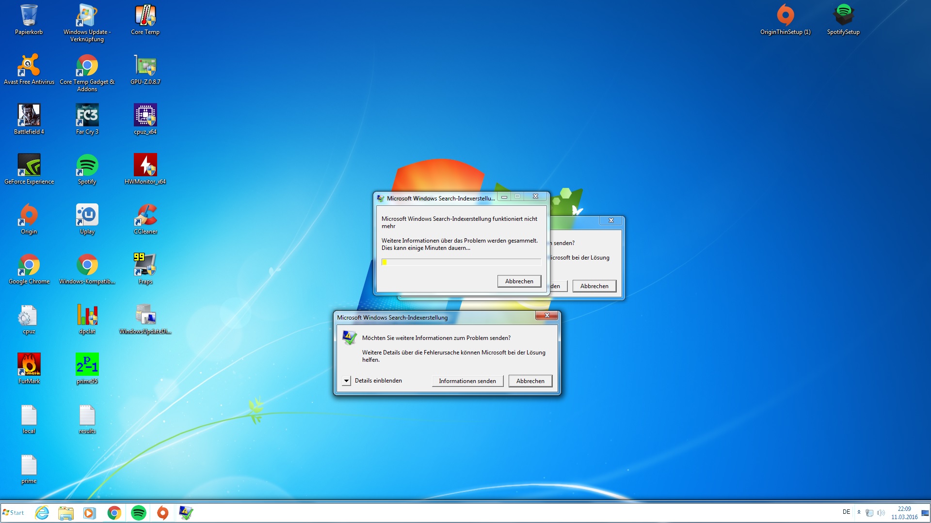

Habe heute die Hardware Komponenten soweit es geht aus und wieder eingebaut. Selbst den einen x4 GB RAM von ADATA hab ich raus genommen, so dass nur das x8 GB Kit von Geil drin ist sowie Prime95 & FurMark 1h durchlaufen lassen, alles stabil ?! DPC-Latenz hab ich beobachtet, sind im grünen Bereich. Dann aus dem nichts wieder der Fehler --> unerwartetes einfrieren stocken/laden einzelner Programme . (dann nach 30 sec. soweit wieder alles normal).
NEU= - Dieser screen direkt nach dem Problemfall...
- oder es wird ein DirectX Systemfehler von WIN angezeigt.
- oder nebenbei beim Spielen stürzt der explorer ab.
- Auch nach einem Neustart zeigen Programme wie Origin einen "Crash" an sowie Spotify, dass es aufgrund eines schweren fehlers neu installiert werden muss. Ich bin quasi in einer nicht endenden Schleife aus deinstallieren & sofort wieder neu installieren damit ich Spielen und musik hören kann.
Was ist denn das nur? Ein Virus? :D
Ich meine ich habe das System ganz neu aufgesetzt aufgrund des "goobzo virus" oder wie das heißt.
Habe mehrmals den sfc scan durchgeführt. Leider weiterhin die Probleme.

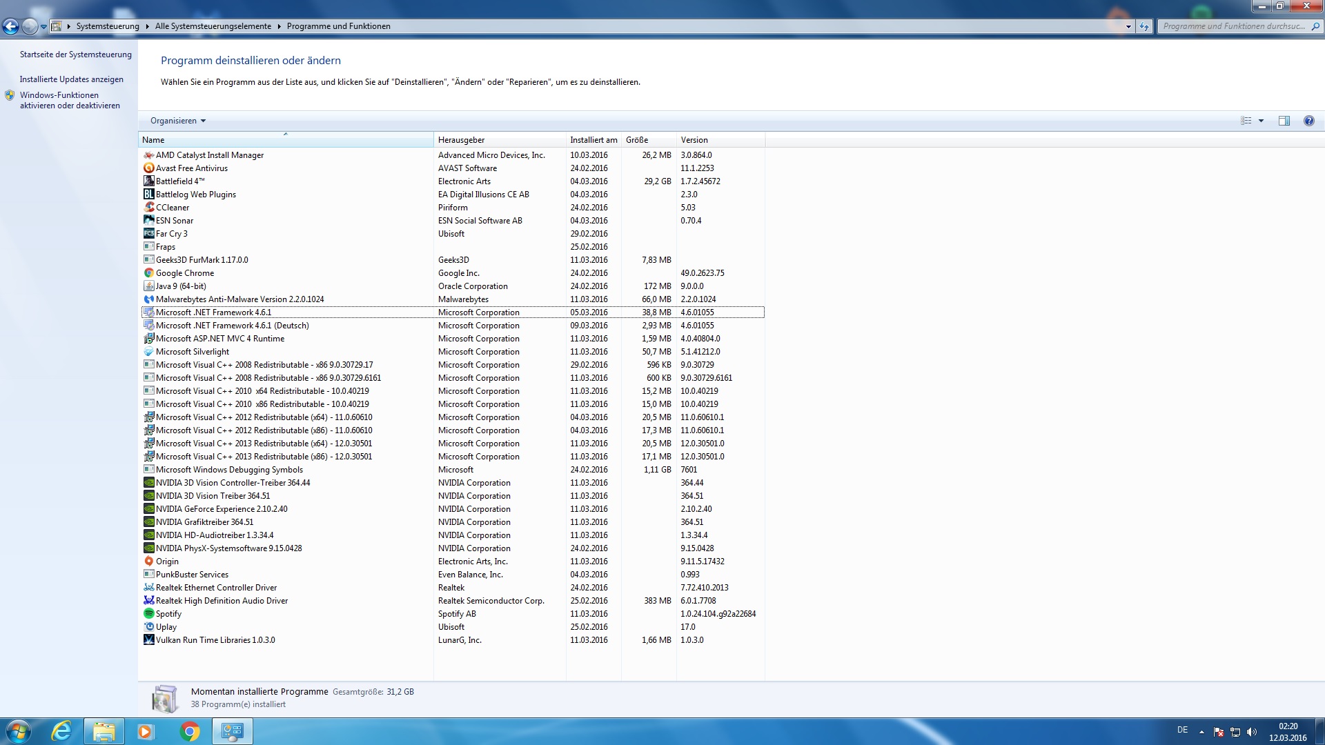

Desweiteren mal ne Frage: ist e snormal das ich so viele installierte WIN Redistributale und und zwei mal NET. hab??? :D
