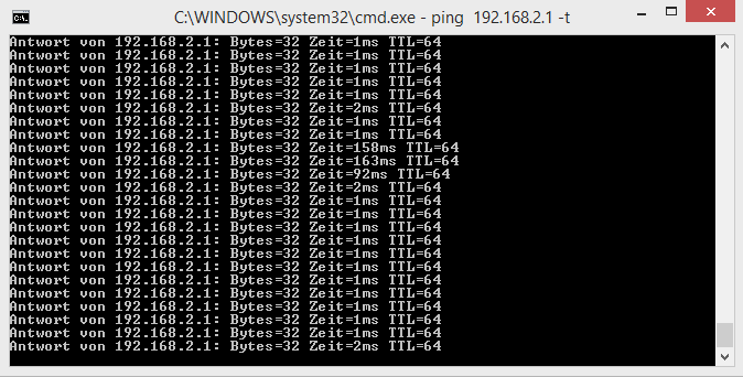

Ich hab mir vor kurzem ein neues Mainboard (Gigabyte GA-H97N-WIFI) mit onboard-WLan (Intel Dual Band Wireless-AC 7260) zugelegt und hab seitdem regelmäßig Aussetzer/Lags. Besonders in Online-Spielen machen sich die 1-2 Sekunden Aussetzer bemerkbar.
Wenn ich mein DSL-Modem/Router anpinge, sind dort auch teilweise recht hohe Latenzschwankungen zu sehen:

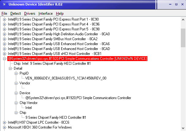

Laut Intel Driver Update Utility sind alle Treiber auf dem neusten Stand. Im Geräte-Manager steht allerdings ein gelbes Dreieck (Die Treiber für dieses Gerät wurden nicht installiert. (Code 28) Es sind keine kompatiblen Treiber für dieses Gerät vorhanden) beim "PCI-Kommunikationscontroller (einfach)", aber keine Ahnung ob der etwas mit dem Wlan zu tun hat.
Der AP (Netgear WG602 V4) steht ~1 Meter von der Antenne entfernt, Empfangsqualität ist sehr gut.
Hat vielleicht jemand eine Idee, woran das liegen könnte?

Wenn du den Unknown Device Identifier runterlädst dann dürfteste mehr Infos zum fehlendem Treiber bekommen.
Ich vermute aber schon, dass es mit deinem WLan aussetzer zusammenhängt.
Lade dir mal das Programm runter und poste mal nen Bild.

Hab den Chipsatztreiber (von der Gigabyte Mainboard-Support-Seite) neu installiert, hat aber leider nichts gebracht.
Hardware-IDs sind die Folgenden:
PCI\VEN_8086&DEV_8CBA&SUBSYS_1C3A1458&REV_00
PCI\VEN_8086&DEV_8CBA&CC_078000
