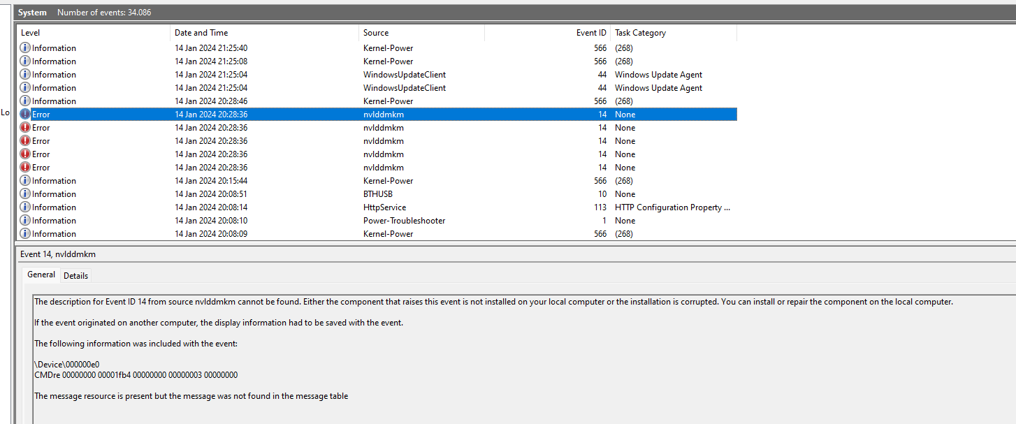

was sagen die Windows System Ereignisprotokolle? whea Fehler irgendwo?
Ne, keine WHEA-Fehler. Nur:
