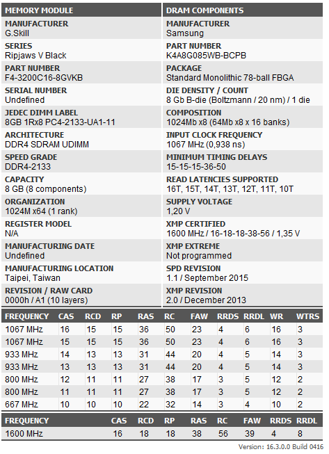

Ich habe mir daraufhin mal meinen Speicher genauer angeschaut.
Scheinbar handelt es sich um Samsung B-Dies:

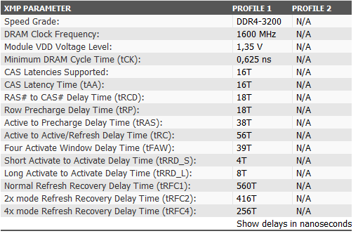

Folgende Timings liest Thaiphoon aus:

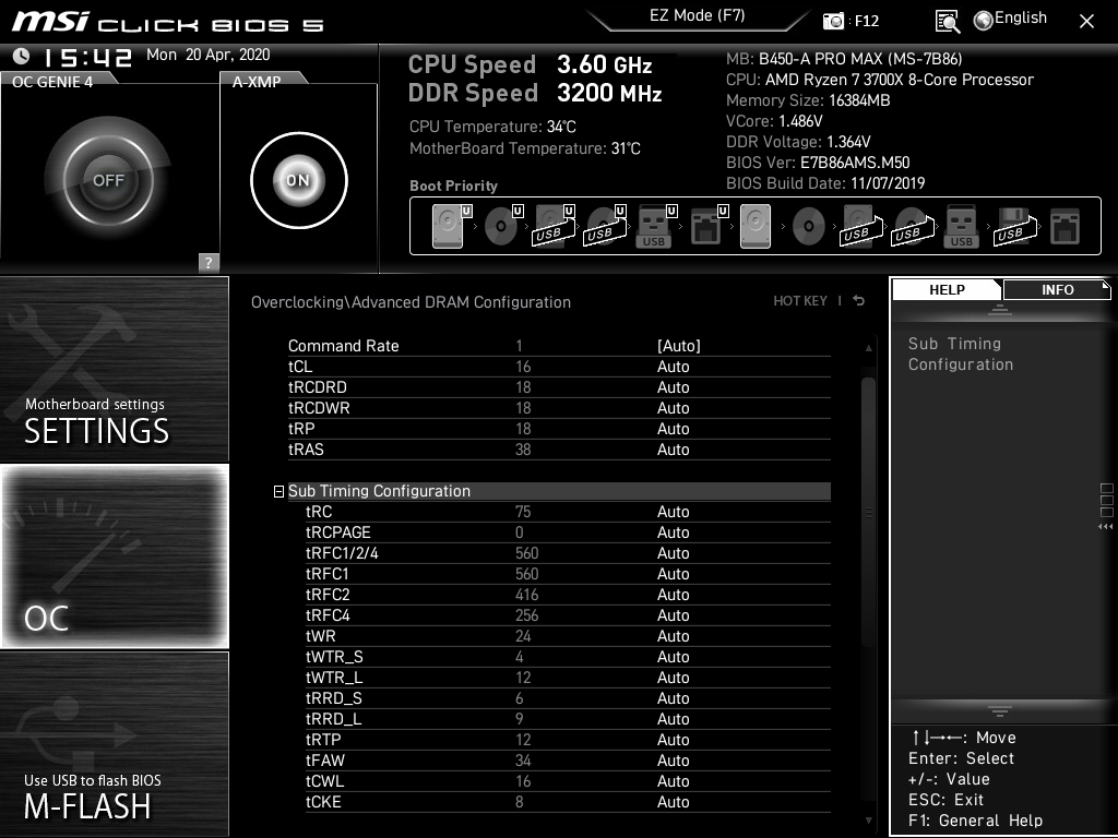

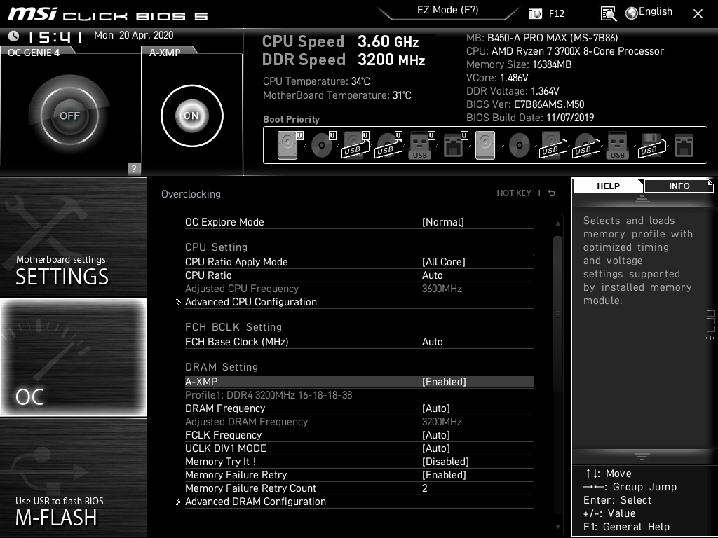

Und so sieht mein BIOS aus:
Die Spannung ist zwar etwas höher (1,364V statt 1,35 im XMP-Profil), das scheint aber kein Problem zu sein, zumindest habe ich das hier im Forum so gelesen.
Einige Sub-Timings im BIOS stimmen nicht mit den Timings im XMP-Profil überein:
tRC = 75 im BIOS, 56 via XMP
tFAW = 34 im BIOS, 39 via XMP
tRRD_S = 6 im BIOS, 4 via XMP
tRRD_L = 9 im BIOS, 8 via XMP
Können die falsch eingestellten Sub-Timings das Problem verursachen?
