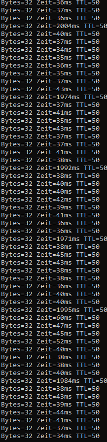

Hallo Community,
da in meinem Haus kein LAN möglich ist verwende ich nun seit Jahren Wlan womit ich bisher auch sehr zufrieden war. Ich habe einen relativ guten Rechner den ich selbst zusammen gebaut habe. Für WLAN verwende ich eine externe Antenne von TP-Link, die AC-1200.
Ich erreiche mit der trotz das der Router im Keller ist und ich im 1. Stock bin einen download von bis zu 80 Mbits.
Vor ungefähr 1 Monat ging allerdings ein Problem los. Ich habe in regelmäßigen Abständen einen Verbindungs/Packetverlust welchen man auch sehr gut in der CMD auslesen kann, um genau zu sein exakt alle 10 Sekunden habe ich einen Timeout und eine sekunde darauf bin ich wieder online.
Ich bin im 2. Lehrjahr für Systemintegration und habe bereits alles probiert um das problem lässt sich einfach nicht lösen. Netzwerkeinstellungen resetted, Treiber neu installiert, sogar eine neue Antenne von CSL bestellt, das Problem bleibt bestehen. Auf meinem Laptop funktioniert alles einwandfrei.
Ich habe mich dann vor 3 Wochen dazu entschlossen den Rechner neu aufzusetzen mit Windows 10 1809. 2 Wochen ging alles super, hab mich mega gefreut das das Problem weg ist. Heute starte ich den Rechner, wollte in Discord gehen und auf einmal permanente Timeouts beim reden. Ich öffne die CMD, pinge google, und siehe da, das gleiche Problem wieder.
Kann sich das irgendeiner erklären? Irgendwelche Ideen? Ich bin mit meinen Latein am ende.
Vielen Danke schonmal im voraus.

Aufgrund der TTL=50 gehe ich mal von einer Internetadresse beim ping aus?
Tritt dieses Phänomen auch beim ping zum Router auf?
Auch ohne OC?

Habe an meinem Handy und an meinem Laptop das gleiche gemacht, googel für 60 Sekunden gepingt und alles funktioniert einwandfrei...
Den Router an sich habe ich noch nicht gepingt. Allerdings sehe ich an der WLAN Antenne an der Kontroll LED genau wann die Verbindung kurz weg ist.
Normalerweise blinkt sie durchgehend schnell ungleichmäßig also wie bei einem Switch bei den KontrollLEDs das Daten fließen. Allerdings genau an dem Zeitpunkt wo der Ping aussetzt sehe ich das die LED genau jede Sekunde konstant aufblinkt also das genau da keine Verbindung ist bzw keine Daten fließen, danach blinkt sie wieder schnell und normal.
