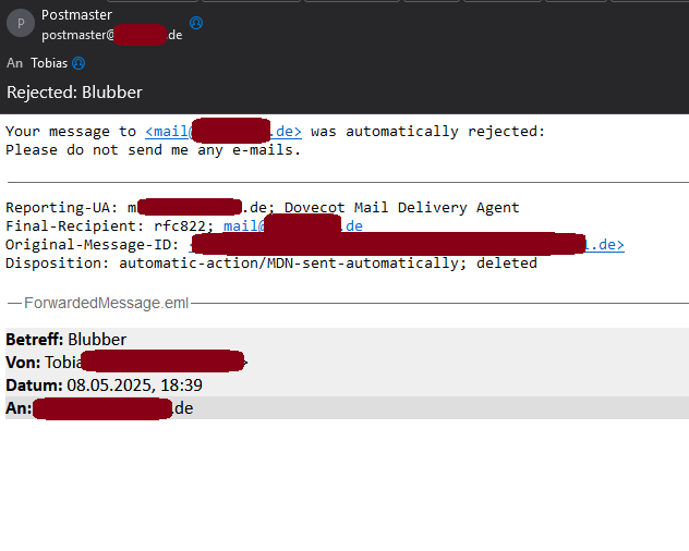

Was ist hieran falsch?
Code:
  if address :contains ["From"] ["@idontlikeyou.io"] {
    reject "I do not wish to receive e-mails from you. Thank you for accepting this.";
    stop;
Die E-Mail wird nicht zugestellt und erscheint nicht in der Inbox, aber der Sender erhält keinen 5yz-Fehler mit meinem Text als Antwort ...
https://datatracker.ietf.org/doc/html/rfc5429
Oder brauche ich "ereject"? Oder ist die Syntax falsch? Oder ist das Verhalten normal? Was geschieht das intern im Dovecot?
