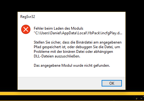

Wenn ich den Computer an mache und er hochgefahren ist,
meldet sich immer die Fehlermeldung "RegSvr32".

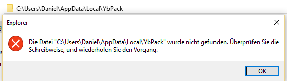

Ich habe auch versucht selber zu suchen, aber da kommt halt:

msconfig starten und nachsehen welcher Autostart Eintrag diese Datei referenziert. Den dann auskommentieren oder löschen.
@HominiLupus habe ich, aber finde da nichts von mit dem namen "RegSvr32"
Dann Autoruns von sysinternals nutzen.
Daniel, es steht doch da, das Modul wurde nicht gefunden, ..AppData\local\YbPack/incfgPlay.dll.
Die dazugehörige app vielleicht reparieren oder noch einmal installieren.
regsvr32 ist ein tool um .dlls im system zu registrieren.
regsvr32 meldet sich, weil es die dll dort nicht findet, die per autostart aufgerufen werden soll.
Über msconfig nicht nach regsvr32 suchen sondern nach einem eintrag der den pfad beeinhaltet (C:\Users\Daniel\Appdata\Local\Ybpack).
Und dann mal einen Virenscan durchführen. Finde nichts zu einer Anwendung YBPack via Google.

So blöd bin ich ja nicht :D
Aber wie soll ich das lösen `?
Ich habe schon geschaut und den Ordner gibt es ja nicht mal.
dann durchsuche die Registry nach Ybpack.
Je nach Anzahl ist es eine vergessene app oder nur ein Eintrag -> löschen und gut ist erst mal.

Das sagt ja auch die Fehlermeldung, dass die Datei nicht auffindbar ist. Du musst eben den Starteintrag finden, der versucht diese Dll zu registrieren.
aber es gibt einen autostarteintrag oder einen dienst, der versucht beim systemstart darauf zuzugreifen. und dieser muss dann entfernt werden, damit zumindest die meldung nicht mehr kommt.
Ohne weiteres KnowHow: Wichtige Daten sichern und System neu aufsetzen. Der ursprüngliche Virus wurde gelöscht, aber wie man sieht, sind schon Regeinträge und evtl mehr gemacht worden. Damit ist das System kompromittiert.
Selbst wenn nichts weiter passiert ist, so ist der PC eine Gefahr für die Daten und auch für alle anderen im Internet.
