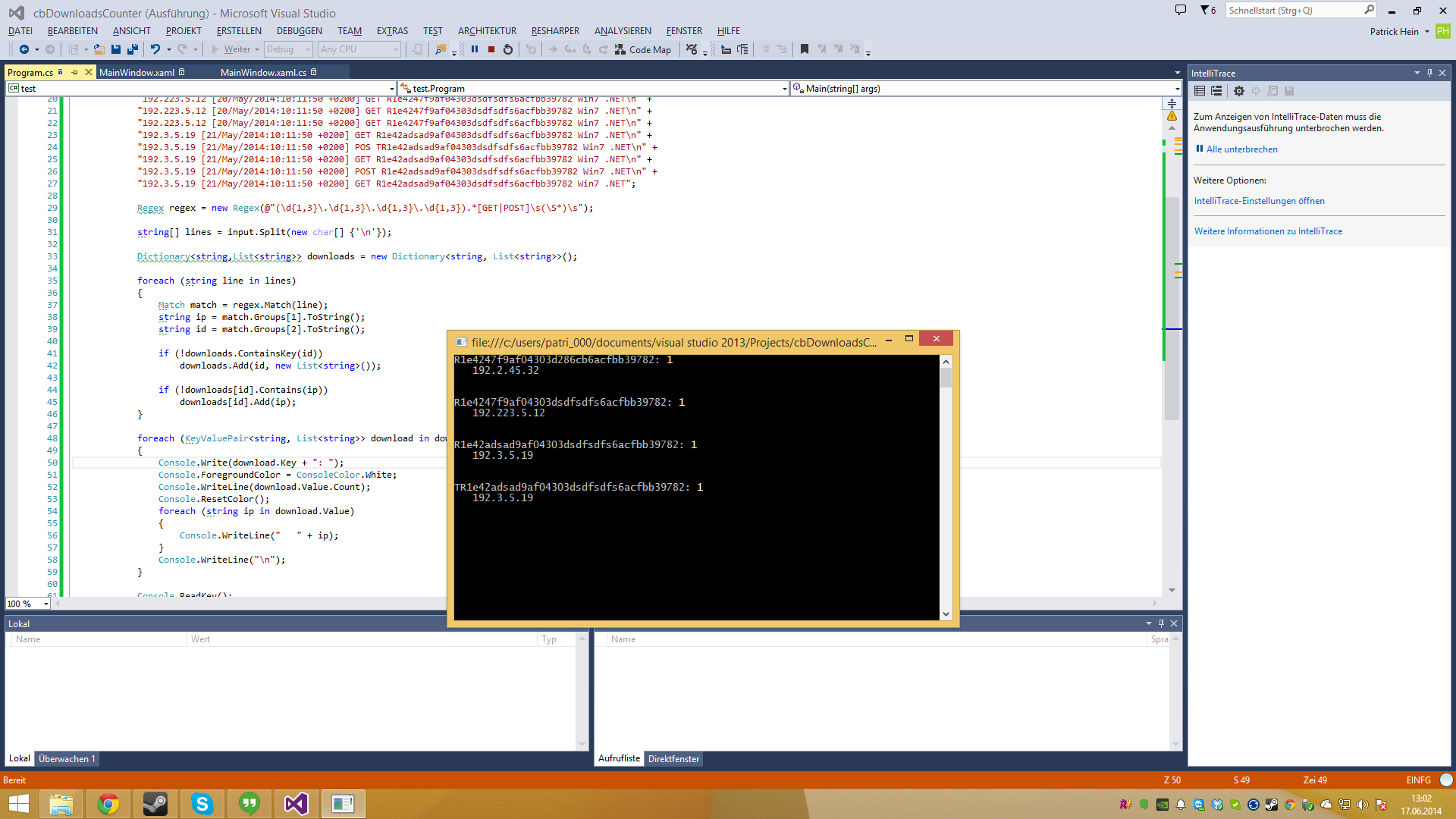

ich danke euch allen. habe gestern abend auch schon eine version von bagbag bekommen die gut funktioniert.
Aber auch allen anderen einen riesen Dank, werde mir die anderen auch mal angucken.
