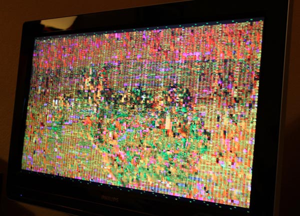

Ich habe nur nun das Problem, dass x264 Filme genau so aussehen:
Wo genau kann das Problem sein?

Wenn der Rest funktioniert
--> Treiberproblem oder fehlender Codec
Schonmal mit dem VLC-Player probiert? So lässt sich der Codec als Grund finden/ausschließen
ffdhow Tryouts + haali media splitter installiert + vlc Player und mit Power DVD ausprobiert. Überall das gleiche Problem.
Der sagt nur 3,4 Wertung, und das liegt an der Grafikkarte. Denn jeder HD Film ruckelt. Also reicht ein onBoard Grafikchip wohl doch nicht wie alle behaupten.
Das Board ist kaputt anders kann ich mir es nicht erklären, weil eine HD4200 kann sehr wohl HD Material abspielen.
Nein, das Problem kommt öfters vor in Kombination mit dem Chipsatz (siehe google). Ich korrigiere, die AERO Leistung hat nur 2.4, die Grafikkarte hat eine 4.5 oder so bekommen.
Allerdings läuft ein x264 Film ruckelfrei, der andere nicht, welcher aber aufm Laptop und auf dem anderen Computer funktioniert.
