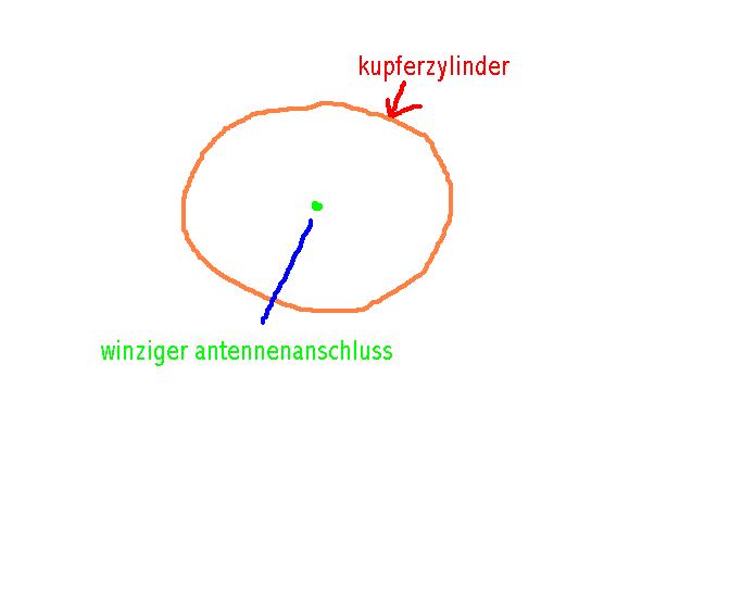

also da hats vorne sone winzige plastikabdeckung (ca. 3,5mm durchmesser)
Darunter ist dann so ein kupfreteil (sieht aus wie ne Buchse)
Ich habs mal aufgemalt kennt ihr vllt. so einen Stecker?

=sma anschluss. mein notebook hat signal up, welches eine antenne an diesem anschluss ist.
du kannst scho eine antenne kaufen, aber dann wirds kabelig
Bist du dir ganz sicher dass es der ist?? dann würde ich sone antenne kaufen.

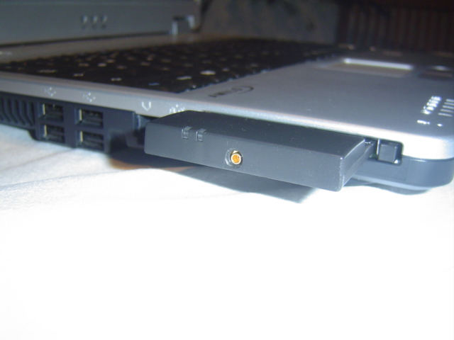

Hab ein Bild angehängt
Hat diese Buchse ein Gewinde?
ne,is ne andere. ist ein sog. N-Connector
Das ist ne Mini-MC Buchse.
Gibt einige Antennen für Orinoco Gold Karten mit diesem Anschluss. Zur Not nen Pigtail von Mini-MC auf SMA oder so und ne andere beliebige Antenne anschließen.
