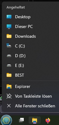

Hi!
Ich suche nach der Möglichkeit die Reihenfolge angehefteter Explorer-Verknüfungen (bei Rechtsklick auf Explorer-Symbol) in der Taskleiste zu ändern, siehe Bild.
Hat Microsoft hier noch nichts implementiert?
Muss ich also extra in meiner gewünschten Reihenfolge anpinnen?
Oder bin ich einfach zu blöd diese Möglichkeit zu finden?
LG CM

Nein, ziehen mit der Maus geht nicht.

Einfach im Quick Access/Schnellzugriff per Drag and Drop umsortieren. Ansonsten steht das zuletzt hinzugefügte Element immer unten, auch so kann man eine Sortierung erreichen.

Er schrieb vom Schnellzugriff (Explorer oben links), dort taucht dasselbe Menü mit derselben Reihenfolge auf und dort kann man sehr wohl die Einträge mit der Maus ziehen - was sich eben auch auf's Rechtsklickmenü in der Taskleiste auswirkt.

Ach das meint er, das heißt "Navigationsbereich"!
Daran hab ich gar nicht gedacht, das hab ich immer deaktviert.
Aber gut, dann muss ich jedes Mal wenn ich Ordner dort ändern will, dieses Teil aktivieren. Naja...
Ich konnte das Problem auch nicht einfach lösen.
Seit Windows 11 geht das Verschieben der Einträge in der Schnellauswahl nicht mehr.
Wie habe ich das Problem gelöst?
Ich habe einfach alle Einträge in der Schnellauswahl entfernt, und neu angelegt.
Nach der Reihenfolge der Neuanlage erscheinen dann die Einträge in der Schnellauswahl.
