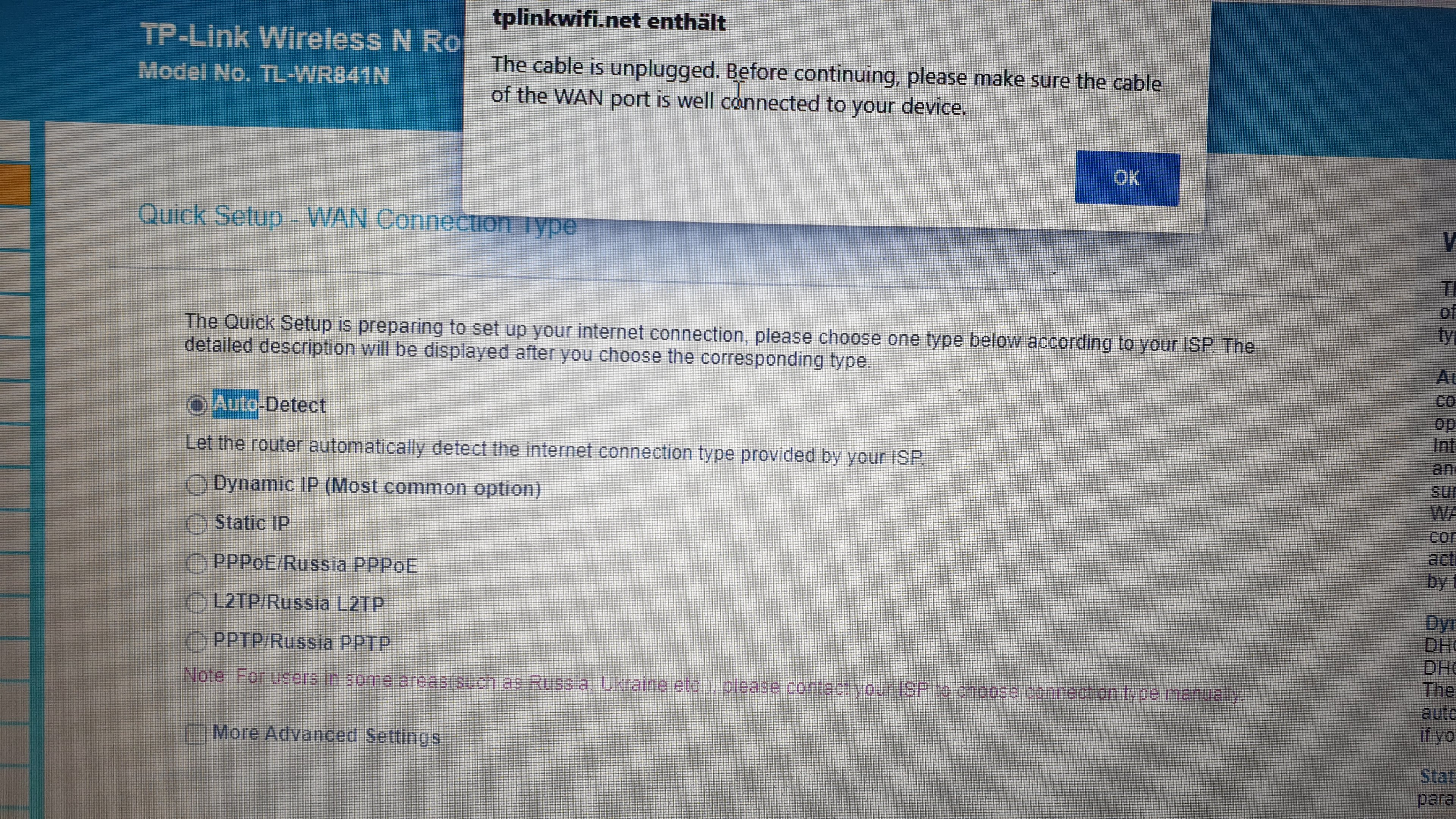

Hallo liebe Gemeinde,
Bin frisch in meine neue Wohnung gezogen, Internetvertrag vom Vormieter läuft weiter, also wollte ich einen TP-Link Wireless N Router (Geschenk) über ein Kabel an die Telefondose anschließen und dann einrichten.
Dazu habe ich diese Anleitung verfolgt, nur den WAN Port an kein Modem,sondern mit Telefondose verbunden:
Evtl. Kann man diesen Router nur über ein Modem verbinden? Jedenfalls bekam ich eine Fehlermeldung als ich den Router dann am Laptop einrichten wollte: Das Kabel sei nicht angeschlossen.
Evtl. Habe ich aber auch das falsche Kabel gekauft? Es ist ein Telefondose TAE-F Stecker auf 8P2C, welches dann im WAN vom Router steckt.
Was denkt ihr ist das Problem? Braucht der Router ein Modem dazwischen? Ist es das falsche Kabel? Router defekt?

Du brauchst ein Modem, wenn der Router kein integriertes DSL-Modem hat.
Reaktionen: kugelmanno und madmax2010
So ist es, da der gezeigte Router kein DSL Modem integriert hat.
Für Geschwindigkeiten bis 100 Mbit muss es mindestens ein vectoringfähiges VDSL Modem sein.
Größer 100 Mbit dann sogar ein supervectoringfähiges Modem.
Die günstigen Tipps sind Fritzbox 7520 oder 7530 bzw. günstige Providergeräte.

In der Anleitung steht doch das du den Router an ein Modem anschließen musst!...
Wieso sollte es den mit einem "direkten" Anschluss gehen?!
Sry...aber es steht doch ganz klar da!

phuuu du.... einen uralten wlan-router ohne modem anschliessen... das wird leider nix. dein sparfuchs hat versagt.

Naja stop, so einfach ist das auch wieder nicht. Du brauchst ein PASSENDES Modem, nämlich passend zu dem Internet-Tarif bzw. der Technik, über welche dieser Tarif dir zur Verfügung gestellt wird. Mit dem falschen Modem bekommst du entweder eine viel langsamere Verbindung, als du bezahlst, oder gar keine.

richtig.. einfach nur ein router kaufen mit modem ist nicht schlau.
du musst wissen, was für ein provider, was für eine dsl version oder Kabelinternet oder glasfaser oder oder oder... frag den vormieter, was und wo er bezahlt hat.

Habe das schlussendlich mit einer Fritz!Box 7490 gelöst, die habe ich vor paar Tagen auf ebay Kleinanzeigen geschossen.
Die passt zu meinem Vertrag (Vodafone, 100 Mbit) und alles läuft wunderbar (Thema kann dann gerne zu).
