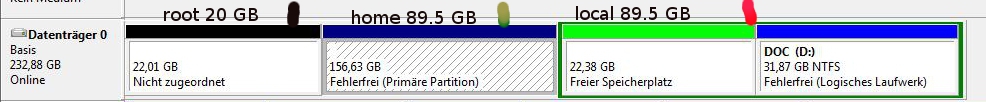

Unter Windows sieht das Laufwerk wie folgt aus: 22GB unlokalisiert, hier sollte eigentlich eine 20GB Primärpartition [root] sein. Dann kommt eine 156GB Primärpartition, welche ich weg haben will, denn diese sitzt auf meinem home- und localverzeichnis. Dann folgen 22GB freier Platz, welcher noch zu meinem Verzeichnis local gehört und ganz am schluss eine NTFS-Partition mit 32 GB.
Habe ein Screenshot mit bei gefügt.
