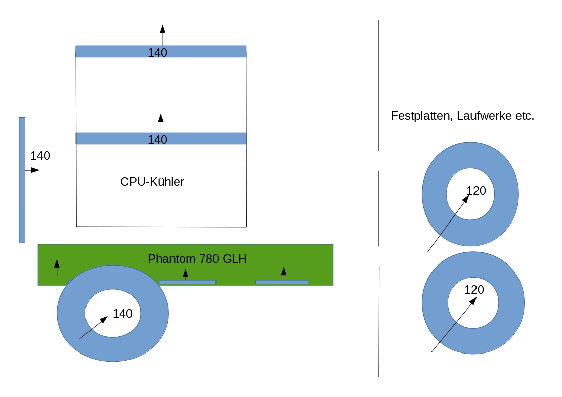

Ok, es ist aktuell bedeutend wärmer im Zimmer als noch im Winter. Aber ist es normal, dass die mehr oder weniger IDLE-Temperatur der GPU (Phantom 780 GLH) von 30-32°C auf 37°C steigt. Die GPU ist sauber. CPU-Temperatur als Ergänzung liegt aktuell bei 33°C.
Die Frage ist, ob ich die Luftstromrichtungen der Gehäuselüfter so belassen kann. Insbesondere interessiert mich der linke Gehäuselüfter. Was ist hier besser, einblasend (aktuell) oder ausblasend?
Ich habe mich zwar schon auf hardwaremax und Co. bzgl. Lüfteranordnungen und Luftstromrichtungen versucht schlau zu machen, aber meine Gehäuselüfteranordnung habe ich leider nicht gefunden. Daher unten mal leihenhaft dargestellt meine Lüfter incl. Luftstromrichtung.
Ach so, das Gehäuse ist oben mehr oder weniger offen (Lüftungsgitter). Oberhalb des CPU-Kühlers sitzt noch ein 200mm Gehäuselüfter (theoretisch ausblasend). Der ist aber abgeklemmt, da er mir zu viel Krach macht. (vermutlich Lagerschaden)
Danke! Gruß Andi

Die Temp. ist vollkommen i.O und weit entfernt von zu Hoch im Idle. Luftstrom ... Vorne unten Kühl rein ==> Hinten/Oben warm raus. Defacto solltest du deinen Hecklüfter drehen, wenn ich deine Zeichnung richtig Interpretiere.
mfg
Ausblasend. Die Temperaturen sind in Ordnung. Insgesamt ist bei mir im Sommer auch alles deutlich wärmer als im Winter.
Wenn Deine CPU Lüfter an die Decke blasen, sollte da auch ein besser zwei Lüfter sitzen, die die Luft weiter transportieren, also rausblasen. Wenn in diesem Fall der Heck-Lüfter gedreht wird, bewirkt das nicht viel, besser er belüftet den Innenraum zusätzlich. Wichtig ist das der Deckellüfter reinkommt. Meine 780er lag im IDle mit dem Morpheus bei 40°C bei 30% Last= 800 RpM. Lüfter sind die eloops. Zimmer im Dach immer gute Temps, so ab 35°C im heißem Sommer, Rechner und ich schwitzen dann um die Wette.

Das der Hecklüfter den Innenraum zusätzlich belüftet, war auch meine Intension ihn so einzubauen. Denn im Luftstrom zwischen dem 140mm Seitenlüfter und der CPU liegt noch die Grafikkarte. Und mit diesem Seitenlüfter soll der Grafikkarte Frischluft zugeführt werden. Und der Hecklüfter sorgt dann, ohne das etwas im Weg ist, für die Frischluftzufuhr zum CPU-Kühler.
Und bzgl. dem Deckenlüfter, da weiß ich nicht, ob das den Kohl so zu sagen, wirklich fett macht. Denn der CPU-Kühler (Lüfter) sitzt sehr sehr nah am abgeklemmten Deckenlüfter. Vom persönlichen Empfinden stört mich der Krach (eher das Geräusch) vom Deckenlüfter mehr, als das die CPU-Temperatur mit Hilfe des Deckenlüfters ein paar °C tiefer liegt.

Mach dir keine Sorgen, der Aufbau sieht soweit ganz sinnvoll aus.
Wenn du oben großzügig Mesh / Gitter hast und der Lüfter des Kühlers bereits mehr oder minder unmittelbar nach außen hin pustet, dann wirst du definitiv keine weiteren (ausblasenden) Gehäuselüfter mehr benötigen.
Ich gehe mal davon aus, dass du eine AMD-Plattform hast und den CPU-Kühler daher nicht noch um 90° drehen kannst, sodass er die Luft Richtung Heck befördert...?
