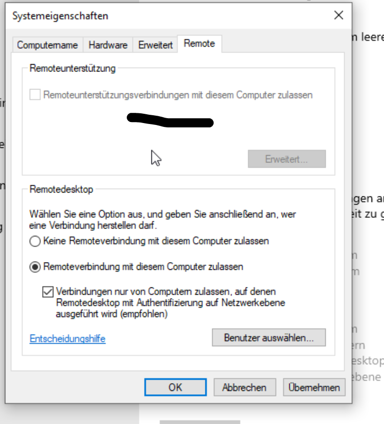

ich nutze einen Windows vServer 2022 von Alfahosting. Seit gestern komme ich nicht mehr über Windows Remotedesktop rein und ich weiß nicht, warum. IP und PW haben sich nicht geändert.
Der Punkt oben ist leider ausgegraut - ob das so sein soll, weiß ich nicht.
Und hier lässt sich die Netzwerkerkennung nicht einschalten.
Weiß jemand weiter? Danke.

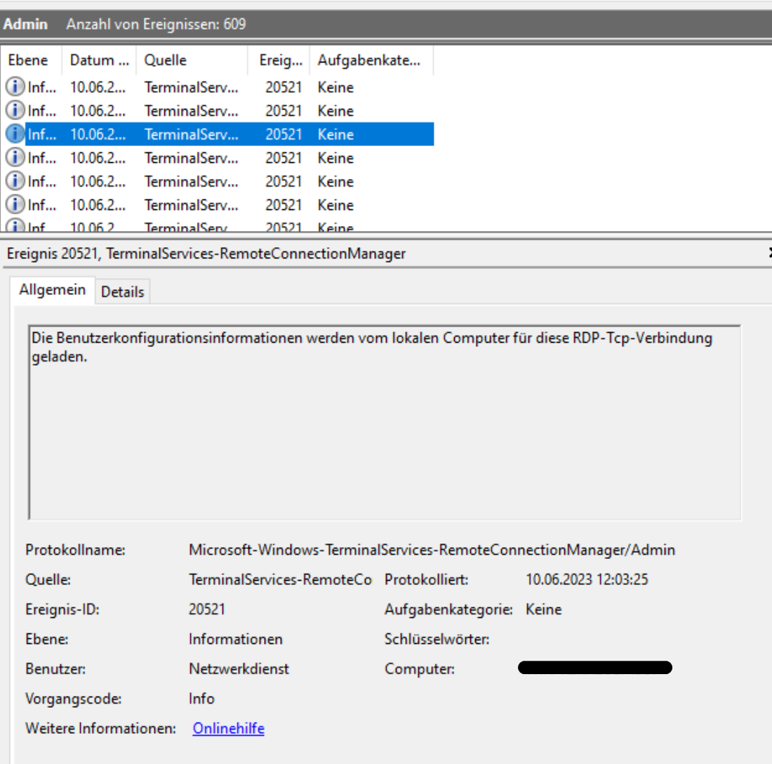

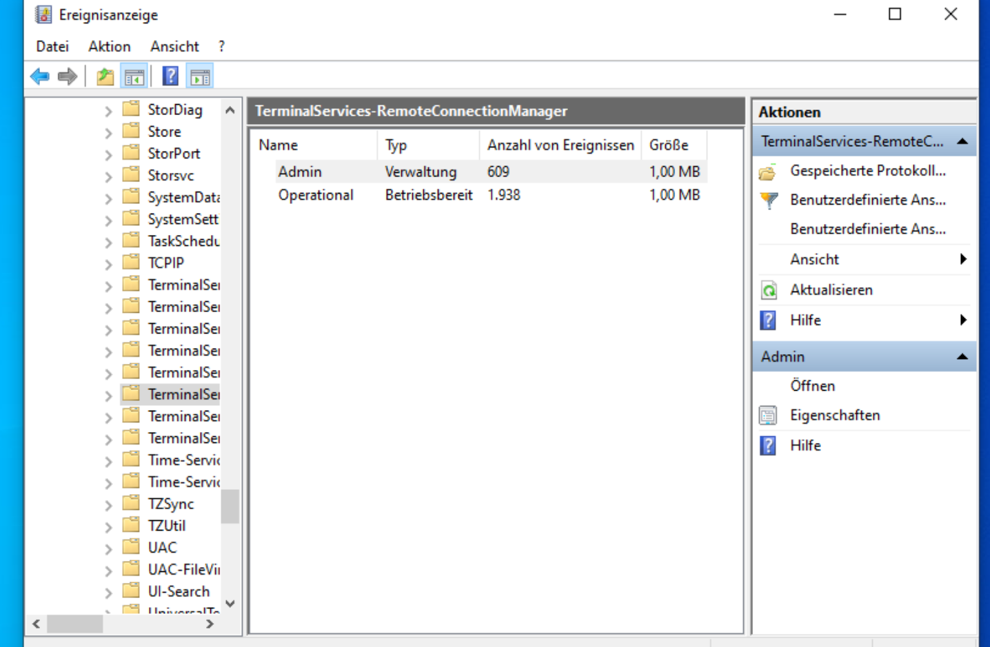

Ich erlaube mir mal mich dumm zu stellen: mein lokales Protokoll erklärt mir warum der VS unpässlich ist? Ich dachte seines wäre es das ich sichten müsste?!
CN8

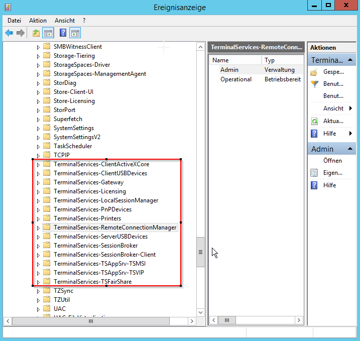

Alle Einträge braucht man nicht, such nach Fehlern, das sind die roten Kreise mit einem Ausrufezeichen.

Da sind keine Fehler.
Beim lokalen Rechner, das ist aber vom 5.6.
Am 9.6. kam ich ja noch rein.
Du hast innerhalb von einer Minute "alle Protkolle" die den RemoteDesktopServer betreffen, nach Fehlern durchsucht? Respekt.

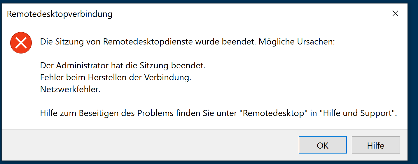

Leider habe ich nun wieder keinen Zugriff auf Remotedesktop - weiß jemand weiter? Das scheint wohl doch nix mit dem PW zu tun haben, geht weiterhin nicht. Wonach muss ich genau bei den Fehlern suchen?
Eine ganze Zeit lang war das kein Problem. Ich musste den Server heute aus Gründen kurz stoppen und neu starten, ab dem Zeitpunkt kam ich nicht mehr rein. Natürlich habe ich danach Server-Neustarts und Windows-Neustarts (auf dem Remote-PC und auf meinem lokalen PC) probiert, aber auch das hilft nicht.
