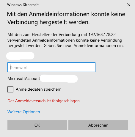

Der nächste Schritt wäre nun die RDP Verbindung. Auch innerhalb meines Netzes gelingt es mir nicht vom Laptop auf den Desktop zu gelangen. Ich habe alles soweit eingestellt, die Rechner finden sich auch innerhalb des Netzes aber sobald ich eine Verbindung von Laptop auf Desktop versuche schlägt der Loginversuch fehl. Vom Desktop auf den Laptop funktioniert jedoch. Beide Systeme verwenden Windows 10 Education.

Screenshot der Fehlermeldung? Sind auf beiden Rechner die Netzwerke auf Privat gestellt? Ist auf dem Zielrechner der Nutzer auch berechtigt, RDP zu benutzen?
Ich hab auf beiden Rechnern Laptop wie auch Desktop natürlich die RDP Verwendung aktiviert, sowie die Benutzer festgelegt und als Login dienen die Microsoftkonto Daten. Jedoch lässt sich nur vom Desktop zu Laptop die Verbindung herstellen in die andere Richtung nicht obwohl ich gleichermaßen vorgegangen bin.
Beim Erstversuch von Desktop auf Laptop wurde ich noch gefragt ob ich aufgrund des fragwürdigen Zertifikats verbinden möchte oder nicht, das habe ich bestätigt und es lief. Vom Laptop auf Desktop kommt keiner dieser Meldungen. Siehe Screenshot.

Hier die Lösung meines Problems. Ich logge mich für gewöhnlich mit Windows Hello PIN ein. Ich musste mich auf dem Desktop abmelden und einmal mit meinem Kennwort anmelden. Damit wurde das Zugriffstoken zwischengespeichert. Nun funktioniert es.
