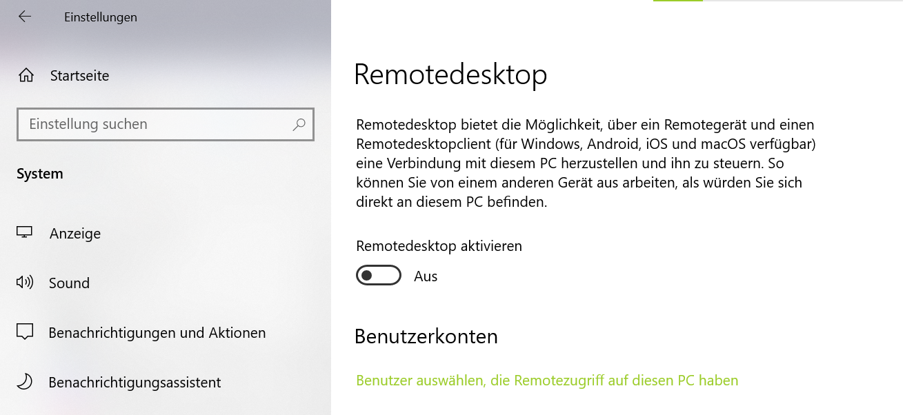

Da du oben eine Fehlermeldung beim Aufbau der RDP-Verbindung erwähnst, vermute ich mal, dass in deinem Firmen-PC der Aufbau von RDP-Verbindungen nicht gestattet ist. Musst Du mal hier schauen und gegebenenfalls auf dem Firmen-PC aktivieren:
Einstellungen > System > Remotedesktop:
bzw.
Einstellungen > System > Info > Erweiterte Systemeinstellungen:

Remotedesktop ist auf dem Firmen-PC aktiviert.
"Remoteverbindung mit diesem Computer zulassen" ist auch aktiviert.
