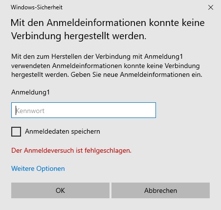

Das ist der Fehler, den ich jetzt beim Verbindungsversuch bekomme.
Die Anmeldedaten ist 100% richtig, habe den Benutzer mit dem Kennwort gerade nochmal angemeldet, um das Passwort zu prüfen.

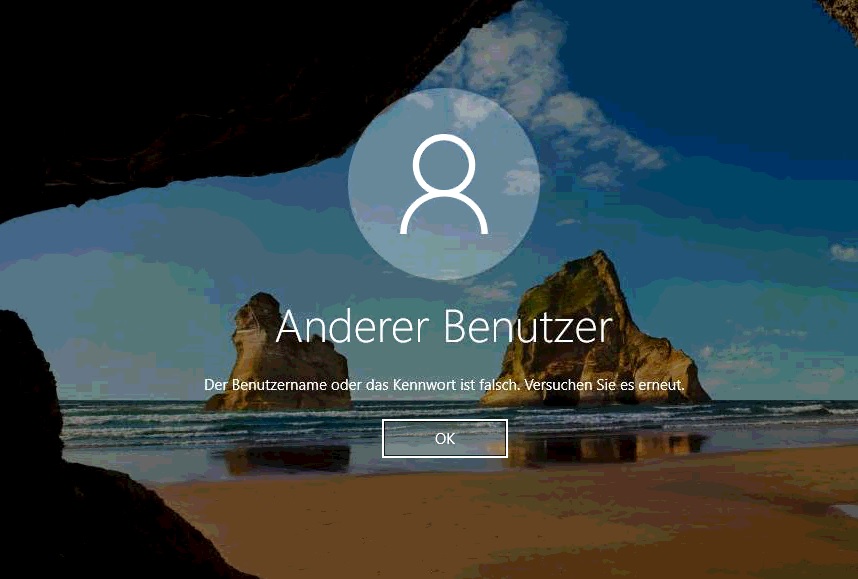

Nachdem auf dem Zielsystem mal das Kennwortgeschützte Freigeben bei den erweiterten Freigabeeinstellungen deaktiviert habe, komme ich einen Schritt weiter. Ich komme quasi auf den PC drauf, allerdings sagt er mir dort in der Anmeldemaske von Windows 10 folgendes:
Das kuriose dabei ist, dass ich mich eigentlich mit dem, auf dem Zielsystem aktiven und angemeldeten Administrator-Konto "Anmeldung1" anmelden möchte. Nicht mit "Anderer Benutzer".
