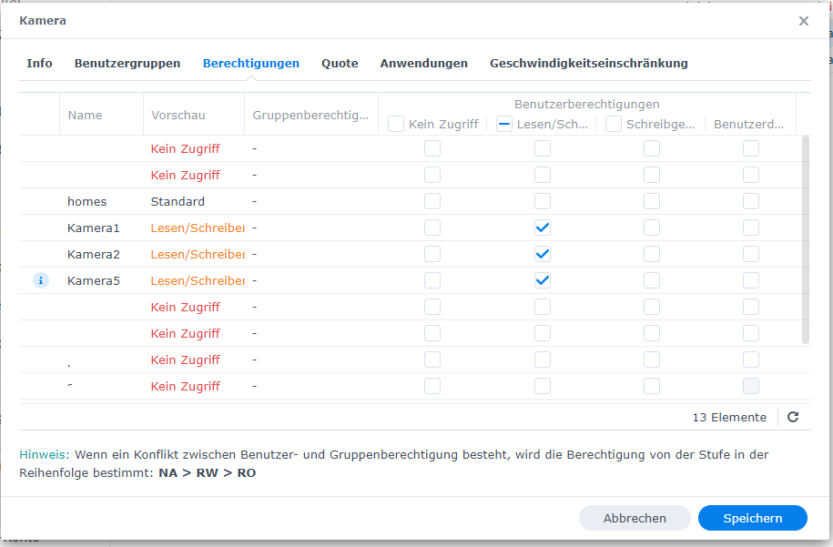

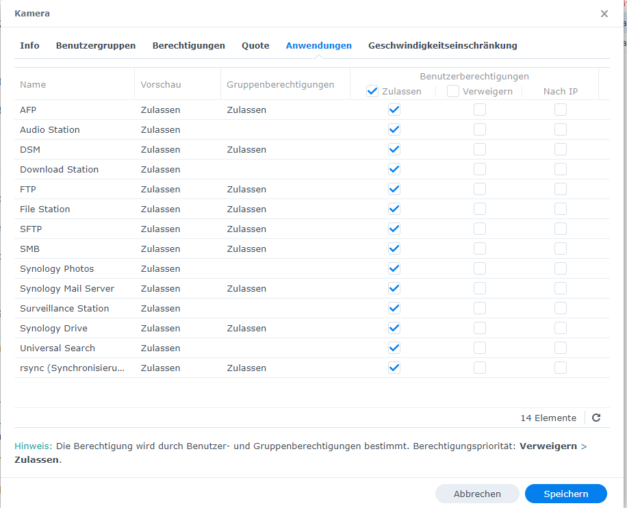

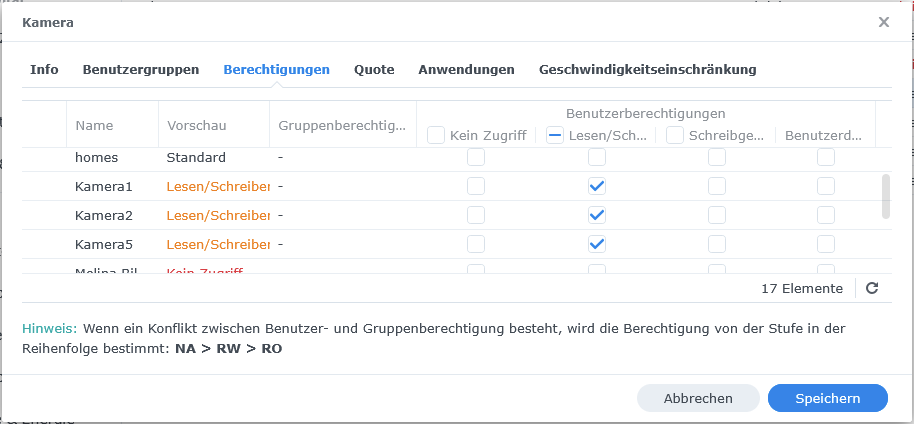

Hier die Konfiguration von der Synology, Benutzer "Kamera":

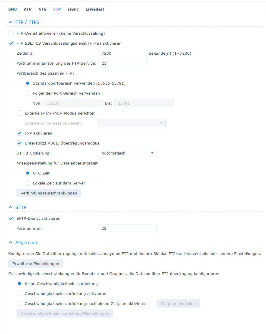

Hier die Konfiguration von der SynologyFTP:

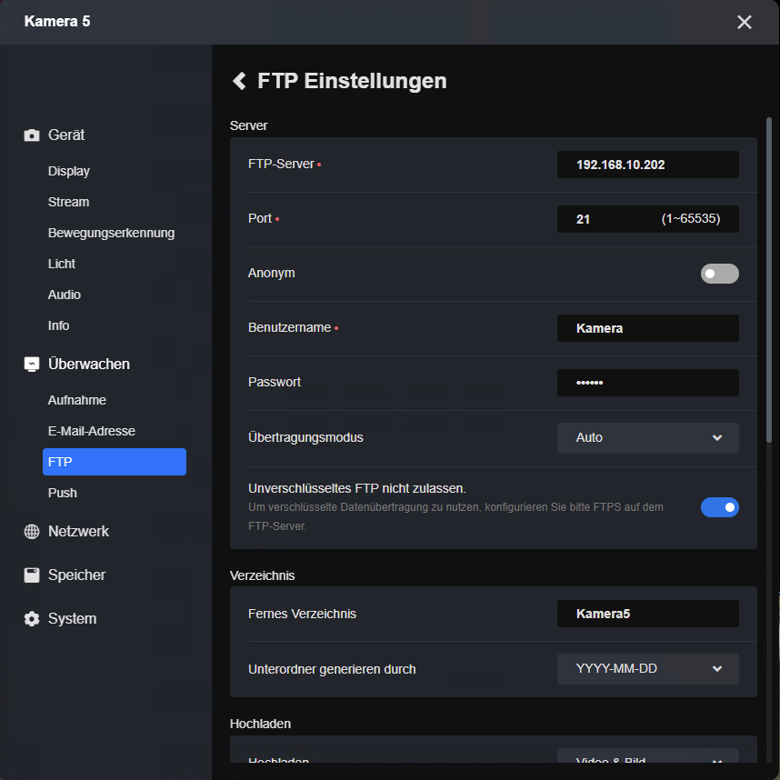

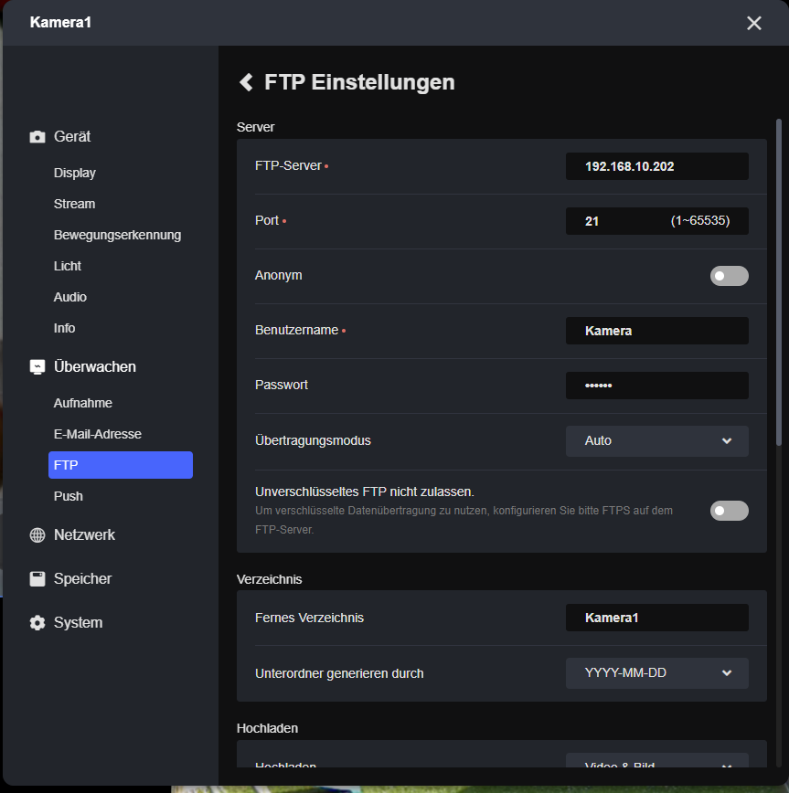

Und hier die Konfig der Kamera:

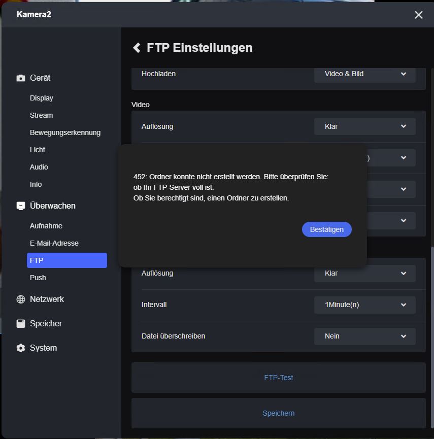

Und die Fehlermeldung:
Wenn ich ein falsches Passwort eingebe, kommt eine andere Meldung. Was mache ich falsch?

Hast du etwas in den "Verbindungseinschränkungen" in der Synology Config eingetragen, was verhindert, dass sich die Geräte verbinden dürfen?
@tRITON: Nein, die Eintragung ist leer:

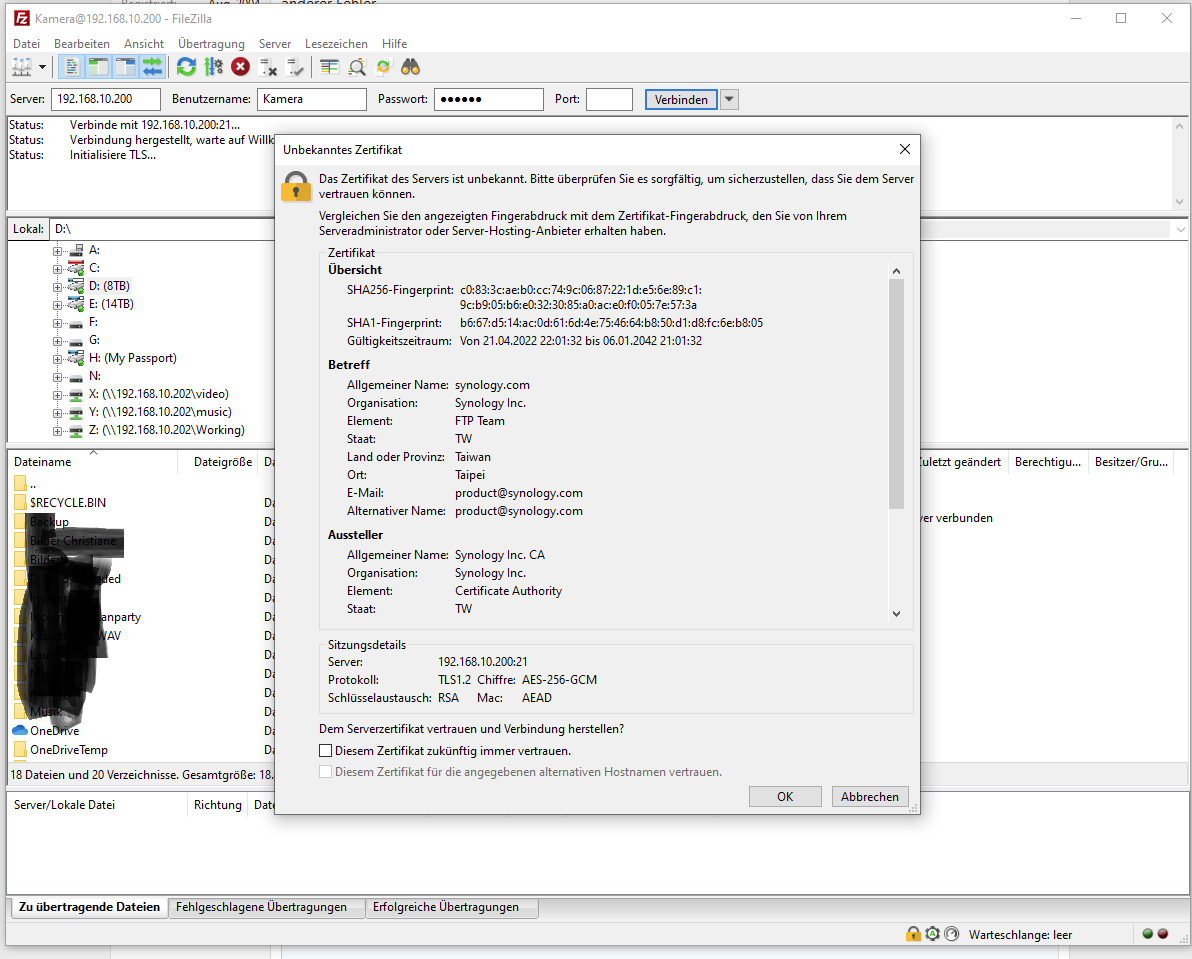

Allerdings kommt über Filezilla immer diese Meldung bezüglich Zertifikat:
Bei Filezilla muss ich einfach auf OK drücken. Aber wie kann ich das Zertifikat ändern/ deaktivieren?

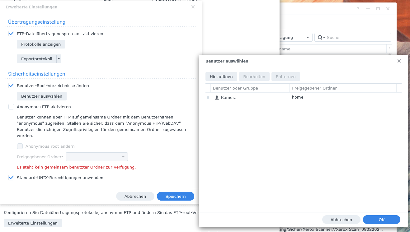

Die Lösung war dem entsprechenden Benutzer ein Root-Directory zuzuweisen.
Das kann auf der Synology unter "File Services > FTP > General > Advanced Settings > Security Settings > Change user root directories" pro Benutzer definiert werden.
Sobald der Benutzer ein definiertes Root Directory hat fängt die Reolink Camera an die Bilder hochzuladen.

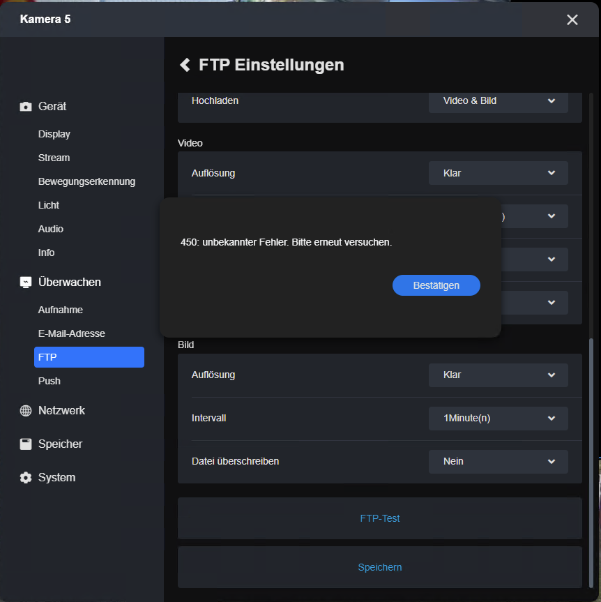

Jetzt bekomme ich diese Fehlermeldung (450: unbekannter Fehler):
Einstellung in der Kamera - wobei bei dem 450er Fehler egal ist, was ich als Ordner eingebe:

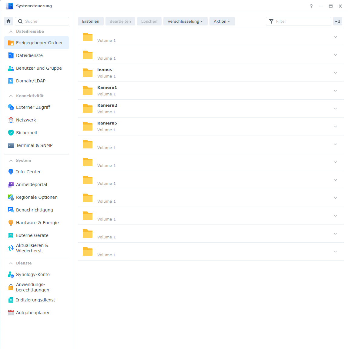

Ich habe für den Benutzer "Kamera" die Ordner "Kamera1" bis "Kamera5" angelegt, da jede Kamera mit dem gleichen Benutzer zugreifen soll:
Dann habe ich das Root-Verzeichnis so angelegt (fehlte wirklich):

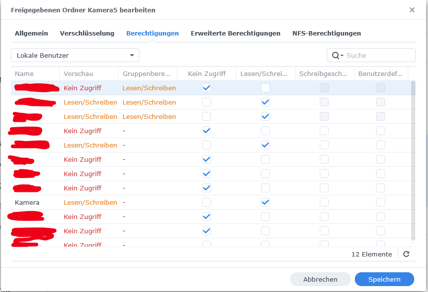

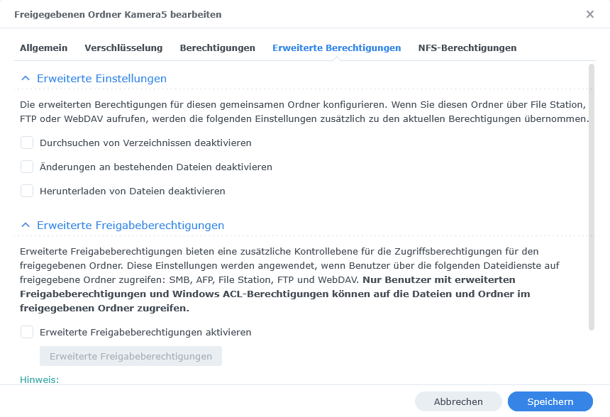

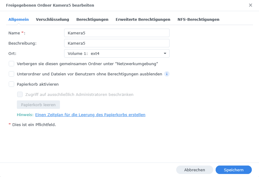

Hier der freigegebene Ordner "Kamera5":
Mir fehlt gerade jedliche Idee, was ich noch falsch gemacht haben könnte...

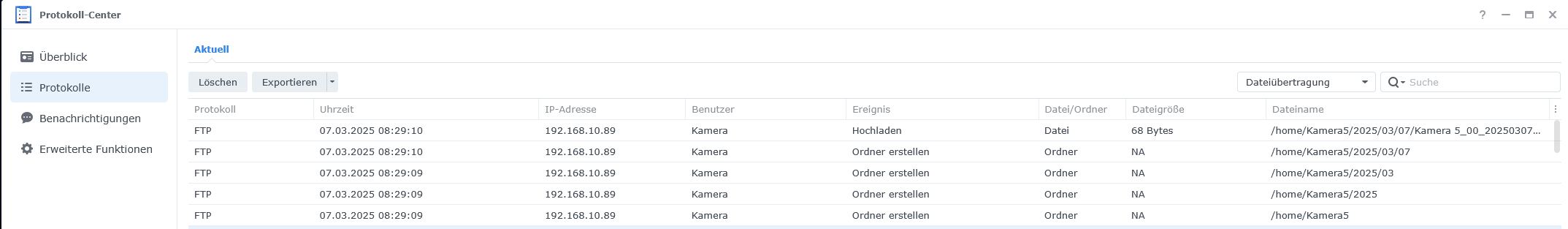

Im Protokoll-Center hat er einmal versucht die Ordner zu erstellen, aber ohne Erfolg:
So, nun hat es EINMAL funktioniert, allerdings hat er mir 2x hintereinander "Kamera5/Kamera5" hingelegt.
Deswegen habe ich noch einmal einen neuen Ordner erstellt, der nur "Kamera" heißt, ansonsten alles gleich, wie "Kamera5". Da hinein wollte ich nun schreiben. Laut FTP Log auf der Synology sieht es auch gut aus, nur schreibt er nichts... Auch die Ordner werden nicht erstellt. Ich dreh noch durch...
Und noch wilder im Monitor: hier schreibt er "hochgeladen", obwohl ich nichts im Ordner sehe...

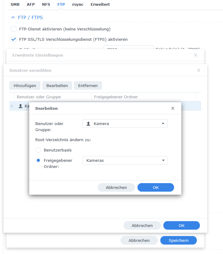

Ich habe den Ordner nun in "Kameras" umbenannt, damit es keinen Konflikt zwischen Username und Ordner gibt, falls es soetwas geben könnte. Aber alles bleibt gleich...
Ich habe es endlich geschafft!
Die Lösung hier:
wie @Cr0wl3r schon schrieb, muss das Root Verzeichnis extra angegeben werden. Es reicht aber nicht "Benutzerbasis" zu wählen. Zumindest bei mir nicht. Die Daten werden zwar zur Diskstation geschrieben, aber versanden irgendwo. Man muss einen Order wählen:
Und schon klappt es... Fragt mich nicht, warum, jetzt läuft es auf allen 5 Kameras.
