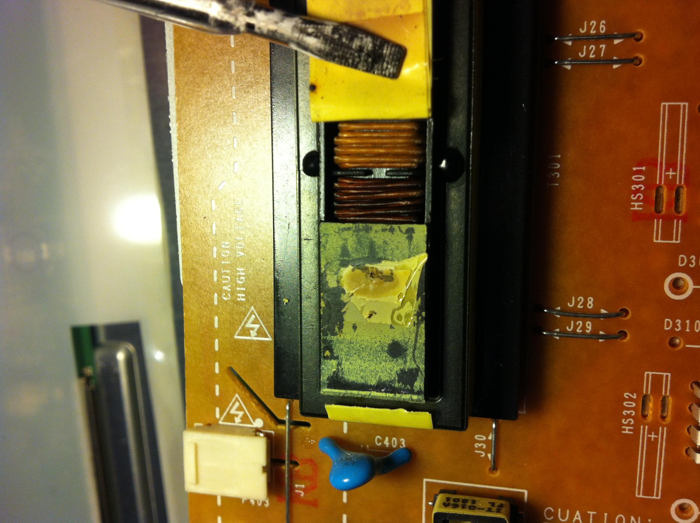

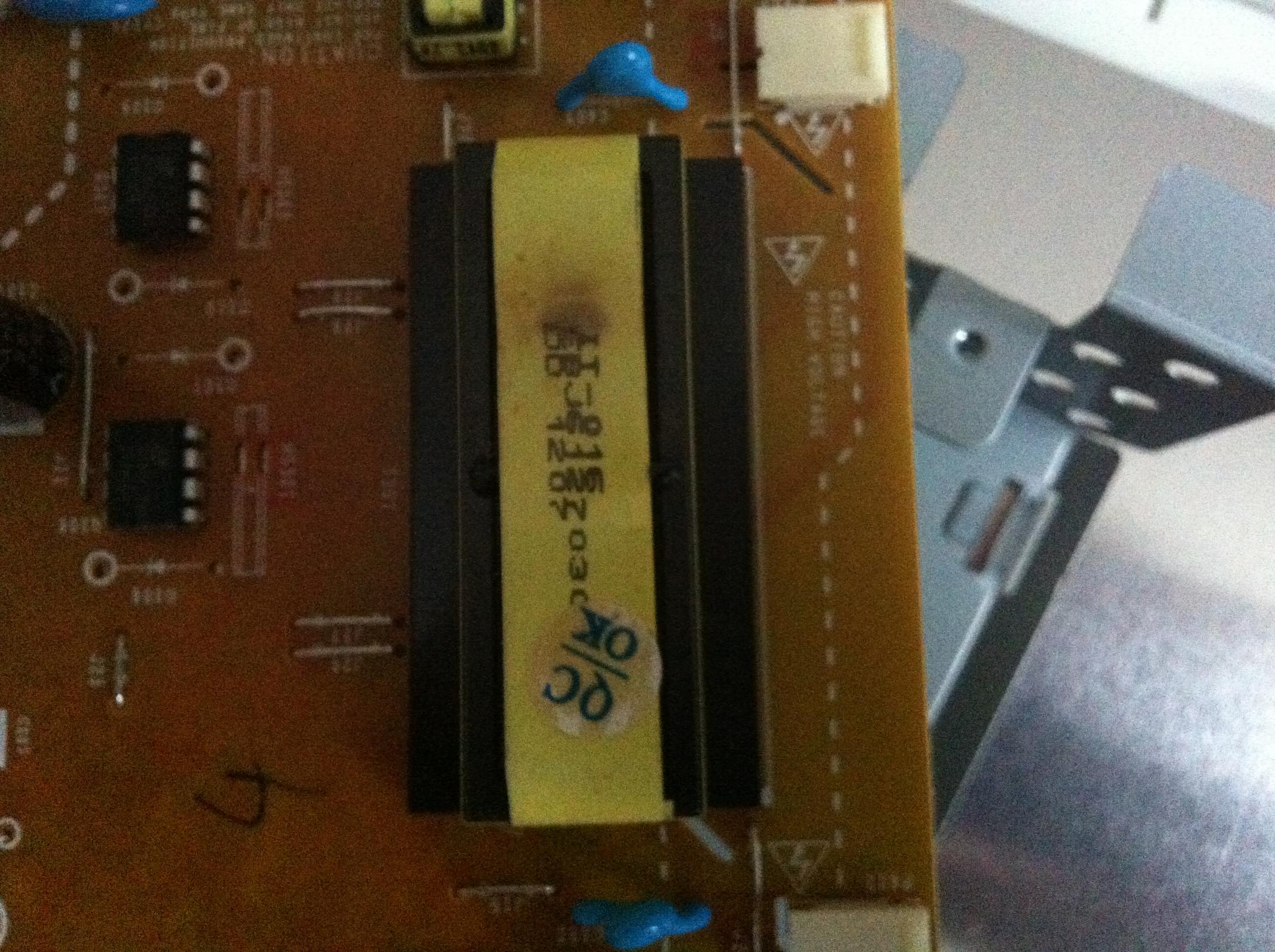

ich bin neu im Forum und habe direkt eine Frage: Mein Monitor der LG Flatron W2443t-PF hat wie aus der Nichts angefangen verbrannt zu riechen. Da habe ich mir natürlich sorgen gemacht. Da die Garantie ohnehin abgelaufen war, habe ich den Monitor geöffnet und mich auf Fehlersuche begeben.
Ich habe kein Fachwissen aber versuche mal alles gut zu Beschreiben und ein Bild dazu zuliefern.
Die Platine, welche das Signal des Pcs per Flachbandkabel an das Display weitergibt schein okay zu sein. Die Elkos sind nicht aufgebläht und sie SMD-Kondensatoren scheinen auch soweit i.O. (habe es nicht bei Betrieb mit einem Ohm-Messgerät geprüft). Die Zweite Platine hat mit dem Stromwandel zu tun glaube ich. Auch hier scheinen die Elkos funktionsfähig zu sein, allerdings ist das Bauteil T301, welches vermutlich ein (Inverter-)Trafo ist oben leicht verfärbt (siehe Bild).
liegt es tatsächlich an dem T301 oder kann es noch andere Urschen haben? Wie gesagt der Monitor ist noch voll funktionsfähig, aber stinkt eben verbrannt. Wenn es dieses Teil gibt kann ich das einfach neu bestellen und dann auflöten?

Denke eher, dass das Plastik da darauf bisschen geschmolzen ist durch die Wärme darunter und deshalb so richt.
Ist ja ein Kühlkörper drunter oder?
Einen Kühlkörper kann ich nicht direkt sehen, aber das sieht aus wie zwei Plastikteile die mit Klebeband aufeinander geklebt worden sind. Auf der Rückseite der Platine befinden sich lediglich die Verlötungen.

Ja, aber der dunkle Fleck auf dem ersten Bild hat getäuscht: ich hatte letztens erst einen Monitor, bei dem alle Keramikkondensatoren innerhalb von 3 Tagen explodiert sind.

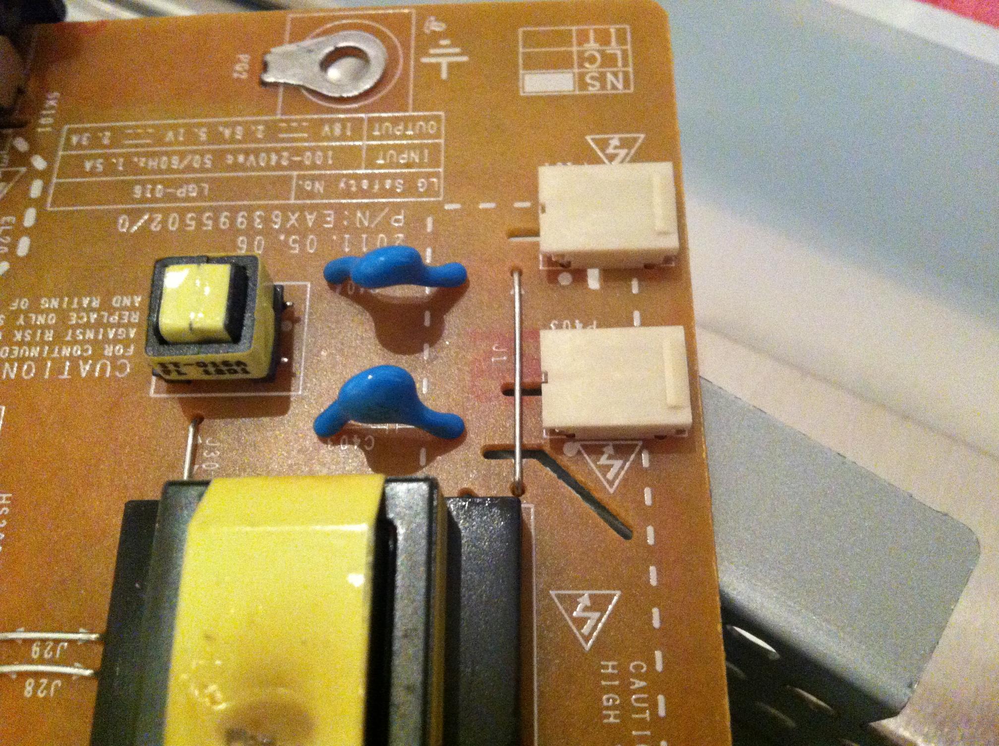

Hab das gelbe Klebeband über dem Trafo vorsichtig entfernt und es kamen zwei Spulen zum Vorschein, eine verbrannte und eine die noch funktionsfähig aussah (siehe Bild).
Meine Vermutung:
Der Trafo hat zwei unabhängige Spulen und falls eine ausfällt ist die andere noch ausreichend, aber es riecht eben.
Kann das sein? Sollte ich das Bauteil lieber austauschen bzw. ist das überhaupt möglich oder lieber neuen Monitor kaufen?

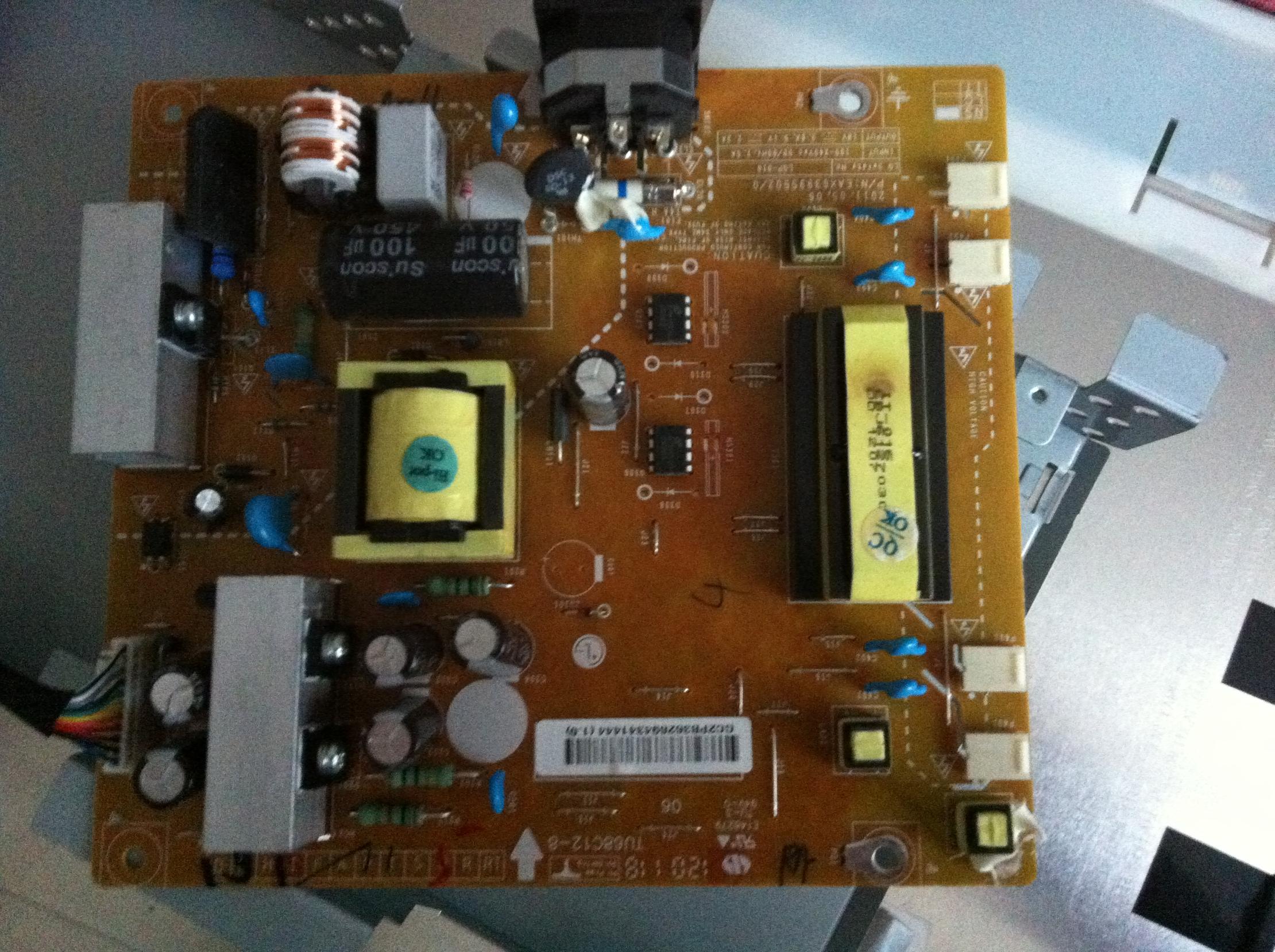

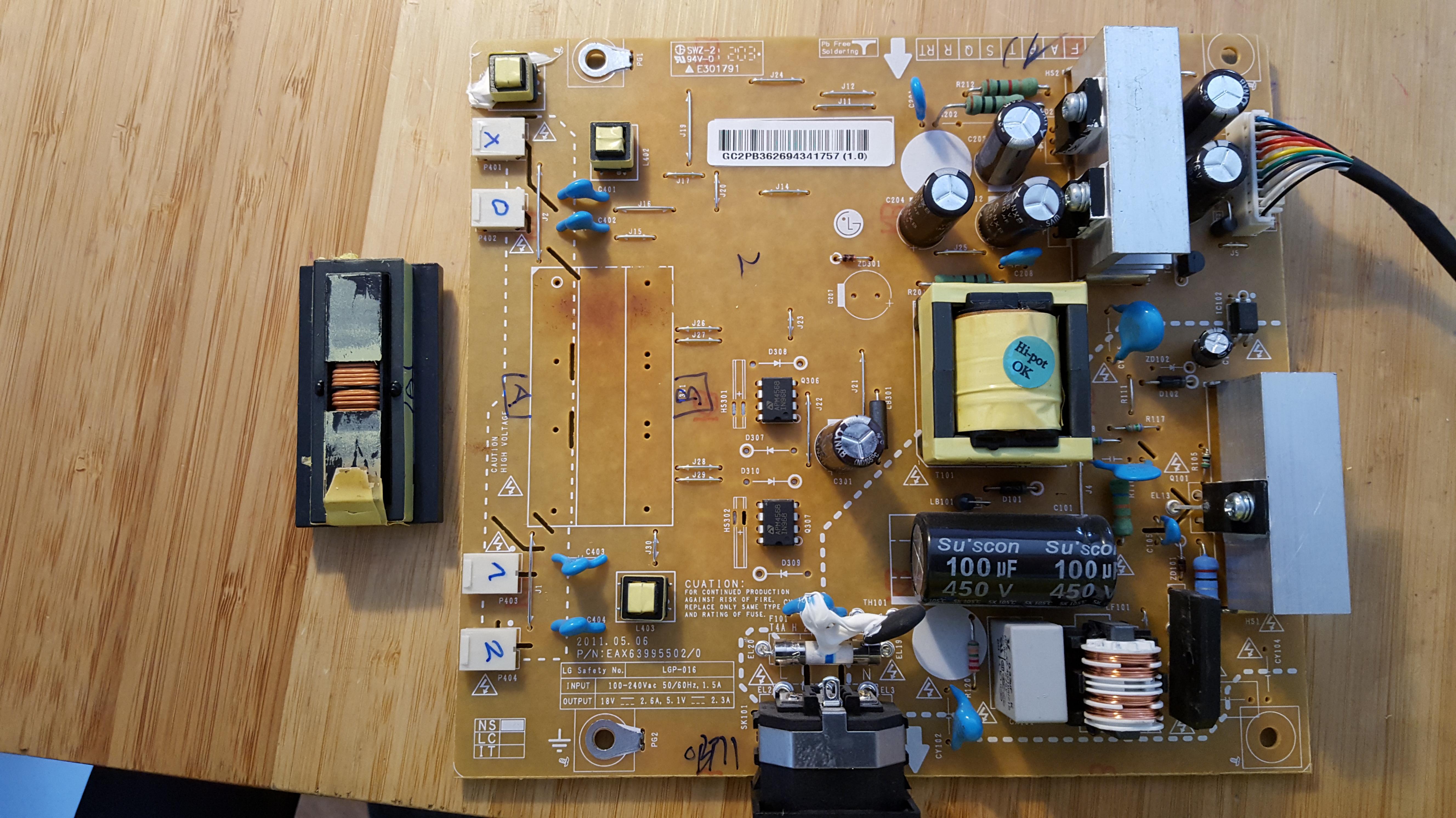

Hallo in die Runde,
ich habe das gleiche Problem wie oben beschrieben (LG Flatron W2443T-PF).

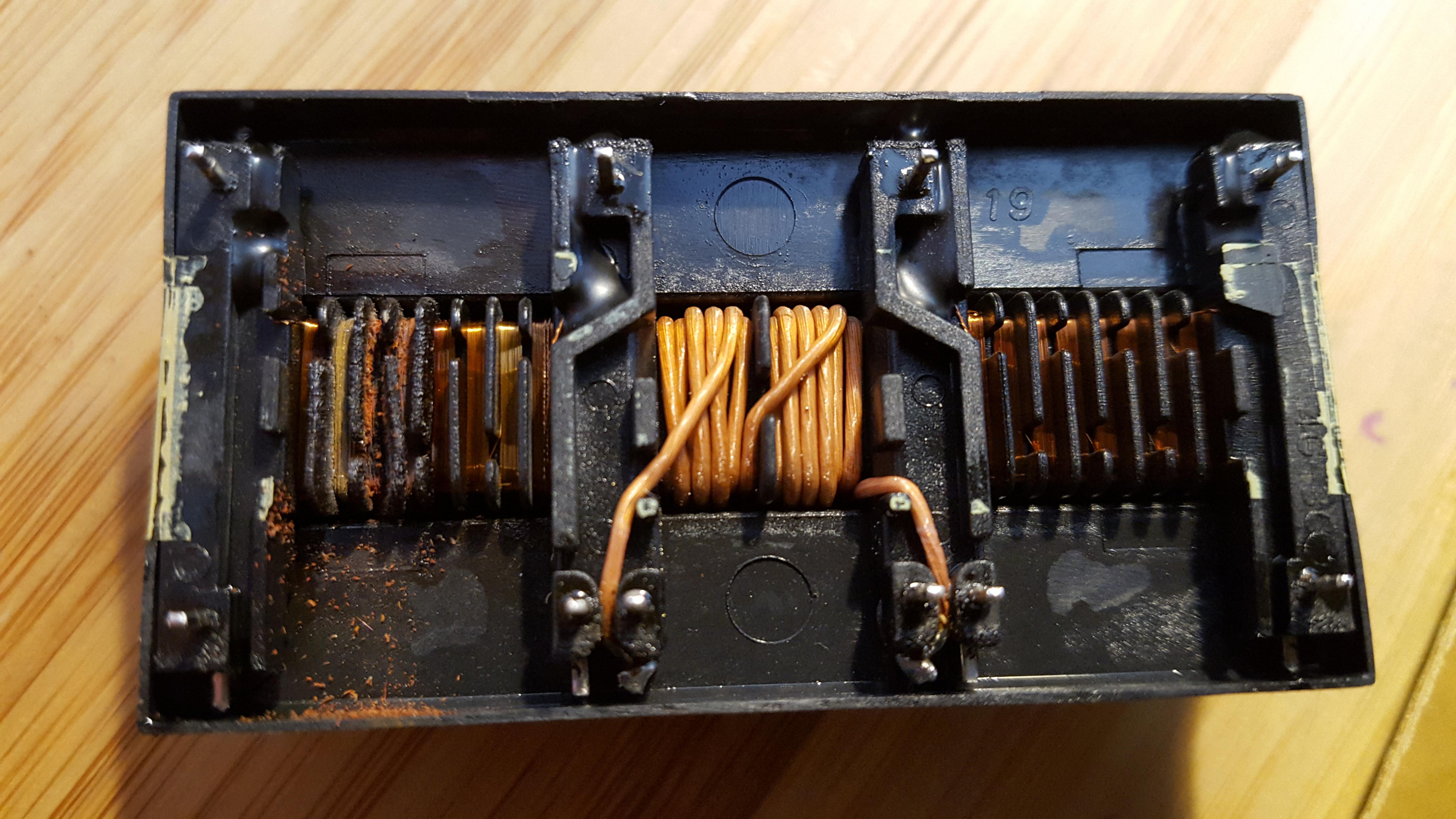

Plötzlich roch der Monitor verbrannt. Nach Öffnung und Ausbau der Netzteilplatine(?) habe ich den Trafo ausgelötet.
(Siehe Fotos)
Frage an die Experten:
Gibt es solche Trafos einzeln zu kaufen?
Wie kann ich die Spezifikationen heraus finden? Es steht kein Code bei mir drauf.
Gibt es grundsätzlich im Netz die Schaltpläne für Platinen?
Liebe Grüße
Robs
