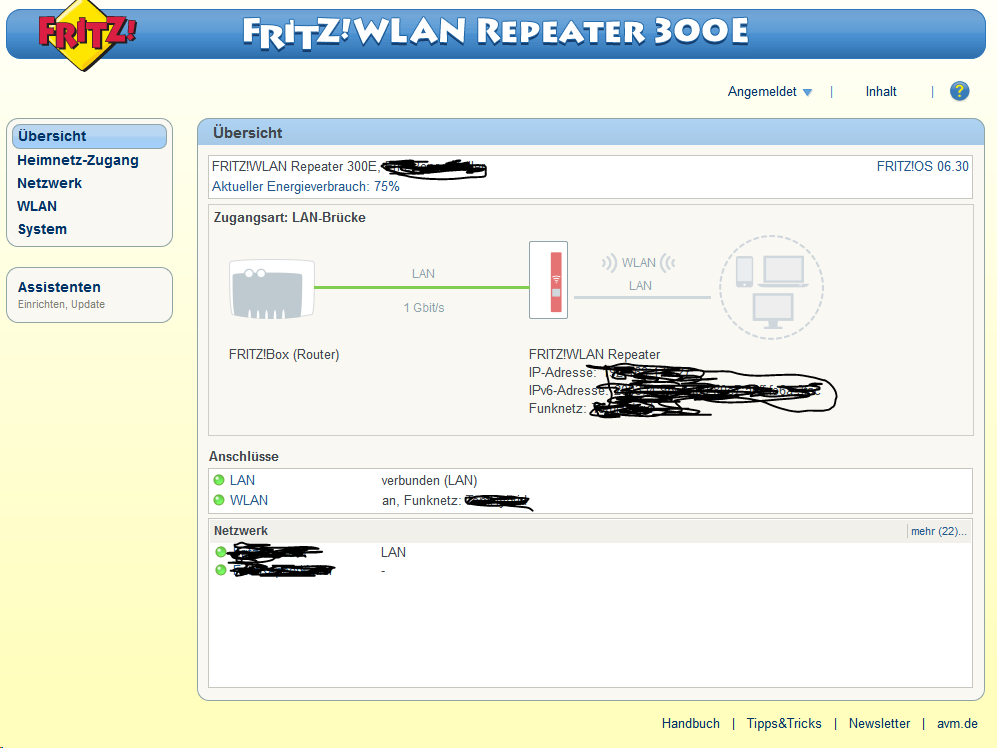

Das ist zumindest für meine Fritz! Repeater 300E nicht richtig.
Per LAN an den Router angeschlossen lassen sie sich auch als LAN-Brücke konfigurieren.... ;-)
Das Teil heißt aber ab dem Zeitpunkt an dem du es so konfigurierst nur noch "Repeater" ist aber faktisch ein Accesspoint ;)
Das wiederum ist wahr.... ;)
Wollte dem Threatersteller auch nur klar machen, dass mit dem "richtigen" Repeater klappt was er vorhat.
