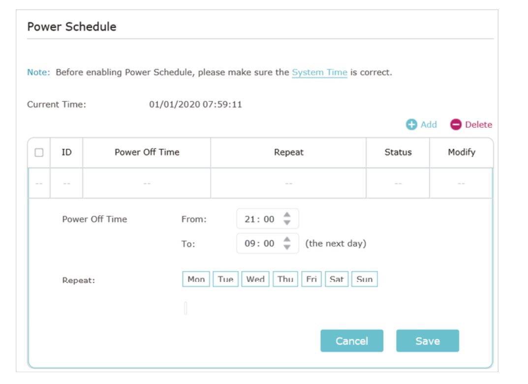

Wenn ich beide Handbücher nebeneinander lege, würde ich im Bereich des Powershedules nachsehen...
Alles in Allem sind ja beide Geräte fast identisch von der Ausstattung her. Die beschriebene Störung ´fühlt´ sich an wie eine Stromsparmaßnahme des neueren 650ers...

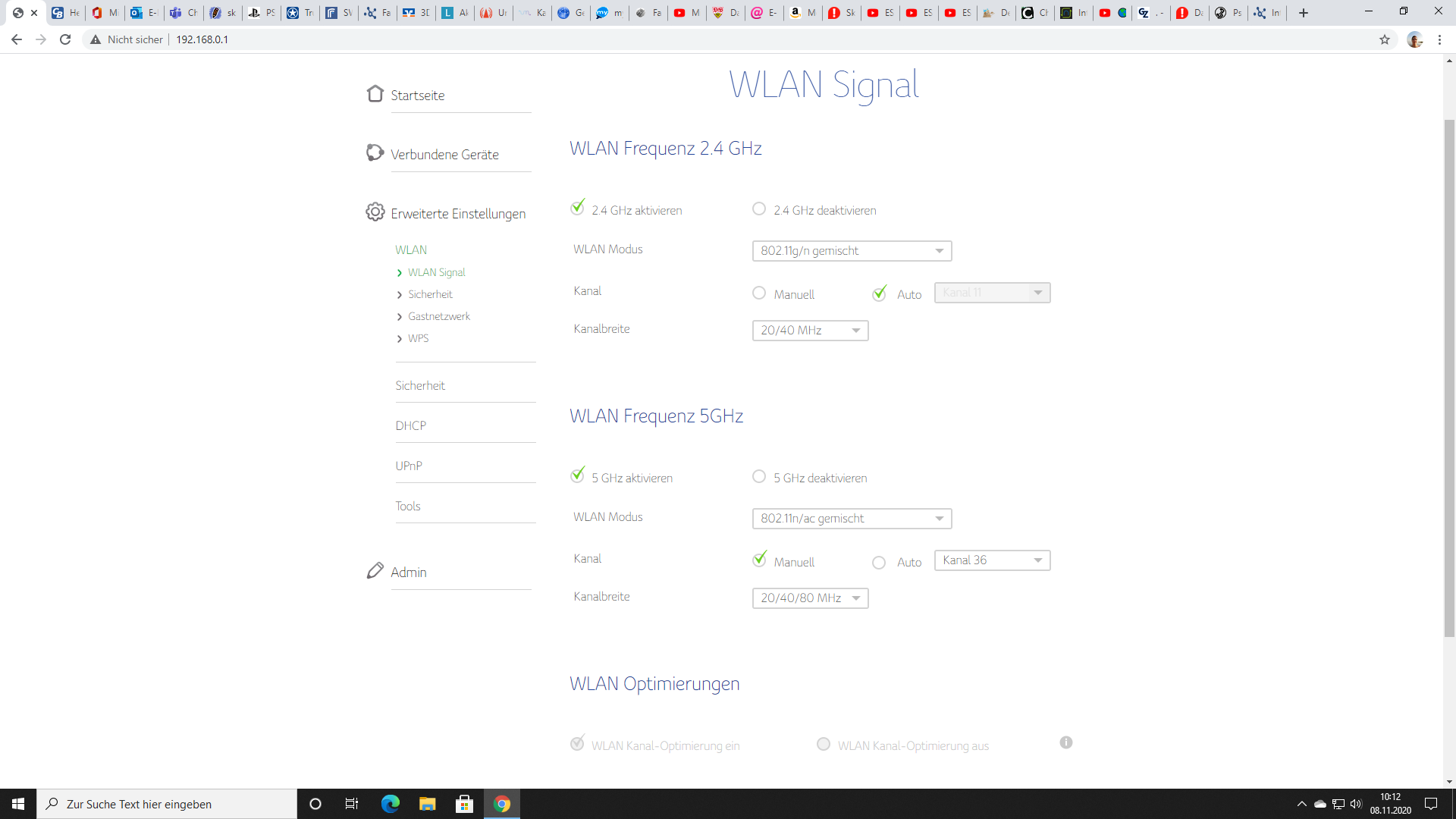

Vielleicht könntest du einen Screen machen was du so eingestellt hast.
Danke für eure Hilfe
hier mal meine ConnectBox Einstellungen wo es bisher mit dem 450er gut lief. Denke auch es muss irgendeine Einstellung sein.........

KoKsPfLaNzE schrieb:
hast du schon probiert überall einen festen Kanal zu nutzen
für 2.4 und 5ghz in der connetbox und im repeater?
sprich in der connetbox kanal 1 und im repeater die 1
https://www.ip-insider.de/community...accesspoint-gleicher-oder-anderer-funkkanal/3
danke für den Tipp
Hätte ich dann aber nicht das Problem, dass alle auf diesen einen Kanal zugreifen wenn ich mit mehreren Geräten ins Wlan gehe und es dadurch erst recht blockiere da nur ein Kanal?
Pro wlan Netz nutzt du doch sowieso nur einen Kanal, sprich alle Geräte nutze auch nur einen Kanal.
probier es doch mal aus.
als Erklärung schätze ich das der Repeater aktuell über 2 Kanäle läuft um zur Connectbox zuverbinden und einen anderen für die verschiedenen Geräte, da wird vermutlich die Antenne irgendwann ein Problem mit haben.
Aber bin nun auch kein Profi in dem Bereich.
