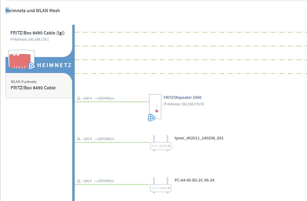

Ich hatte noch 2 TP-Link Powerline Adapter zur Hand. Ich habe also den einen davon im Keller an den Router angeschlossen. Den zweiten ins 1. OG und dann den Repeater via LAN-Brücke an den TP-Linkg gehängt. Der Repeater im 1. OG sollte also jetzt die vollen 100Mbit, die der Powerline schafft, ans WLAN weitergeben können.
Wie gesagt, sollte.

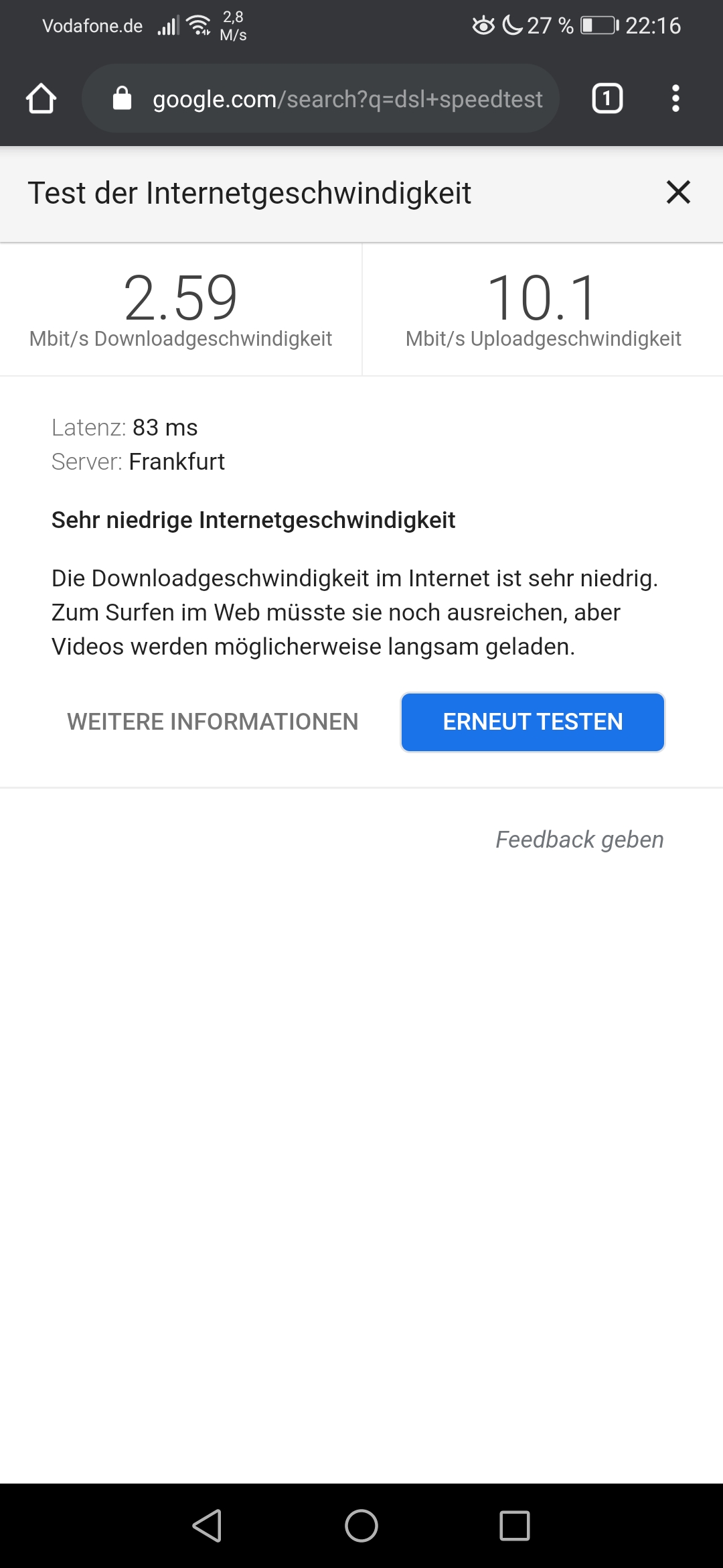

Denn im 1. OG habe ich zwar die WLAN-Verbindung des Jahrhunderts (zw. 400 und 500 Mbit, gemessen per Fritz.Box app), die aber wahrscheinlich einfach nur die Verbindung Smartphone -> Repeater misst.
Wenn ich einen DSL-Speedtest mache komme ich auf unter 10 Mbit/s (!!!)

Der TP-Link schafft 100Mbit, wieso kommen die nicht im 1. OG an? Dass es falsch konfiguriert ist kann doch kaum sein, denn irgendein Signal kommt ja immerhin an. Aber eben ein extrem schwaches.
Die beigefügten Screenshots machen es vielleicht noch etwas plastischer

Da ich aber in dem PowerLAN-Artikel nichts mit 100 MBit finde: Kann es sein, dass der LAN-Port an der Fritzbox im Eco-Mode läuft? Oder hat der TP-Link-Adapter nur einen Fast-Ethernet-Port (100 MBit)?
