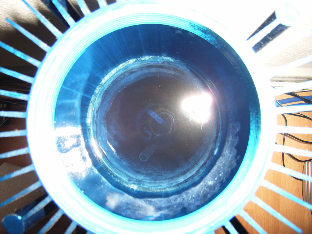

ich habe in den reserator ein ca. 15 cm langes rohr eingebaut ( rücklauf ) damit die pumpe nicht immer gleich wieder das warme wasser in den kreislauf pumpt.
merkt man immer ganz gut, wenn man den reserator im betrieb anfasst, ist er unten immer schön warm und im oberen bereich kalt, jetzt gibt er die wärme über die komplette fläche ab.

du musst um dieses stück schlauch in den reserator zu bauen die bodenplatte ( da wo auch die pumpe draufsitzt ) abschrauben, du änderst ja die pumpe so oder so und da neben der pumpe ( rücklauf ) ist auch ein normales 1/4 gewinde - schraubanschluss, einfach den anschluss reindrehen, ca. 15 cm schlauch rein und wieder den reserator zusammenbauen schon fertig.
habe mal ein bild angehangen, damit du siehst wie es aussehen sollte.

Danke für die Antworten und vielen Dank für das Bild, jetzt weiß ich wie du das meinst...
Ich bestelle dann noch so einen Schraubanschluss mit, das scheint mir eine gute und günstige Möglichkeit zu sein, die Temperaturen effektiv zu senken!
