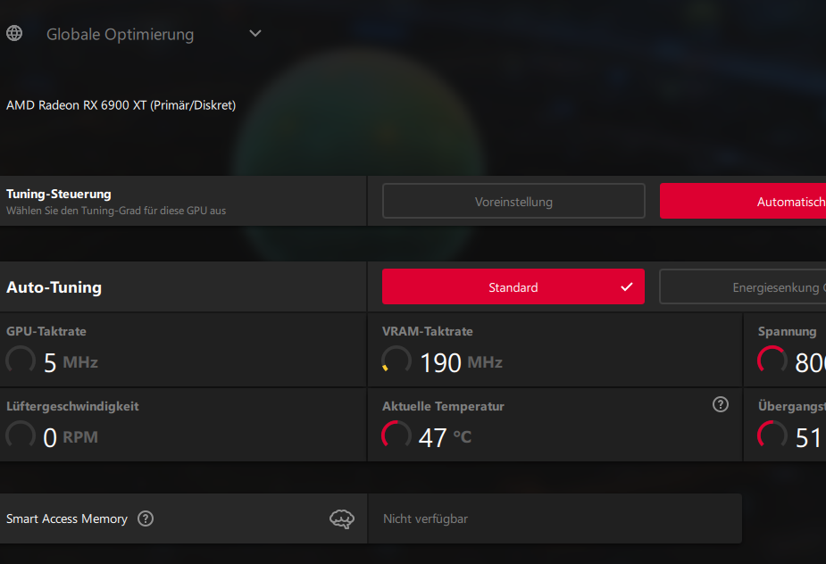

Obwohl im UEFI Resizeable Bar auf Auto gestellt und CSM deaktiviert wurde wird SAM nicht aktiviert
BIOS defaults, nichts gebracht. Teiber neu installiert, auch ohne Erfolg

Anleitung
Hab es gemacht wie in dem YT Anleitung, ist auch das gleiche Board. Nur leider aktiviert es sich nicht.

Dann mach ich mal die Version F35 drauf, habe aktuell die Version F33. Damit sollte es ja eigentlich auch gehen.
Funktioniert leider noch immer nicht. Bios update, Windows nochmal neu drauf. Woran könnte es noch liegen?
Das neueste UEFI/BIOS ist für eine solche Übung natürlich Pflicht.
Wurde neben der Einstellung "Re-Size Bar Support" auch der Punkt "Above 4G Memory" aktiviert? Letzterer heißt zumindest bei meinem MSI-Board so, könnte auch unter so etwas ähnlichem wie "Crypto Currency Mining" gelistet sein.
Ach ja, der aktuelle Chipsatztreiber von der AMD-Webseite sollte auch verwendet werden.

Es geht inzwischen, ein Windows Update hatte noch gefehlt.
