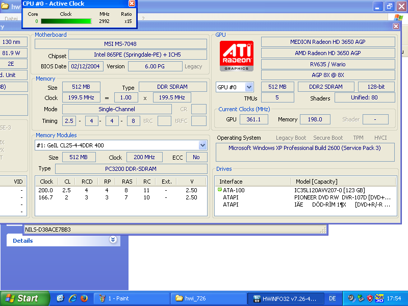

Ursprünglich sollte es ein schöner Win98-PC werden, aber der Rechner hier hat mich 5 Euro gekostet und hatte sogar eine ATI HD3650 installiert was niemand wusste.
Mein Set-up:
-Windows XP Prof. mit SP3 und aller Updates aus dem CHIP-Updater.
-Aldi PC von 2003/2004 MD8088 mit MSI-7048 Mainboard (Intel 865PE-Chipsatz)
-512MB DDR-Ram
-120GB Deskstar HDD mit IDE-Anschluss (hatte ich noch Neu in OVP rumliegen).
-ATI Radeon HD3650
-Pentium 4 @3,0GHZ

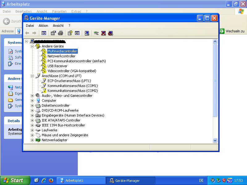

Ich kann die fehlenden Treiber einfach nicht installieren, ebenfalls keinen Grafikkartentreiber!
Ich habe nun alles versucht und verzweifle:
1. ATI Catalyst Treiber aus 2004, ebenfalls Legacy und Omega-Treiber - alle ohne Erfolg. Sie installieren nur den Installationsmanager und die HDMI-Audioschnittstelle, aber keinen Grafikkartentreiber ansich!
2. Fehlende Treiber sind nicht mit dem installieren des Intel-Chipsatztreibers "verschwunden". Ich weiß nicht mehr weiter wo ich die fehlenden Treiber installieren könnte, ich habe bereits über 25 Treiberpakete heruntergeladen, u.a. von Seiten wo wir alle Albträume kriegen würden.

Was wird im Geräte-Manager unter Grafikkarte angezeigt? Ich habe den Eindruck, dass die Graka bereits korrekt erkannt und installiert wurde.

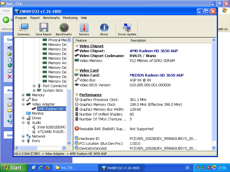

@DerZock : Im Gerätemanager befindet sich unter Grafikkarte ein "Standardgerät" ohne weitere Details, ohne irgendwelche Details um genau zu sein.
@Fujiyama: Ich könnte mir in 2 Tagen eine alte Nvidia 8500 abholen um diese dann mal zu testen, leider kann ich die ATI die bei mir werkelt nicht testen.
Komisch aber, dass HWInfo alle Daten inkl. Temperaturen richtig ausliest.

@wuselsurfer und @Questionmark : Da habt ihr einen interessanten Einwand eingeschmissen, nämlich das es eine spezielle OEM-Version ist (in der HWInfo steht ja auch was von "Medion Radeon 3650").

Was war es nun? Die Grafikkarte!
Die HD3650 von ATI zeigte auf einem anderen PC ebenfalls das Label "Medion" in der Hardwareauslesung, weshalb hier von speziellen Treibern oder sogar einem defekt ausgegangen werden muss. Treiber ließen sich auch woanders nicht installieren. Sollte jemand nicht noch zufällig eine Quelle für alte Medion-ATI-Treiber haben kann die Karte wohl abgeschrieben werden.

Wegen den Chipsatz Treiber der anderen Kiste, du musst da recht alte Chipsatz Treiber nehmen,
wie z.B. Version 9.1.1.1025.
"PCI-Kommunikationscontroller (einfach)" ist die Intel ME, nochmals extra Treiber .
