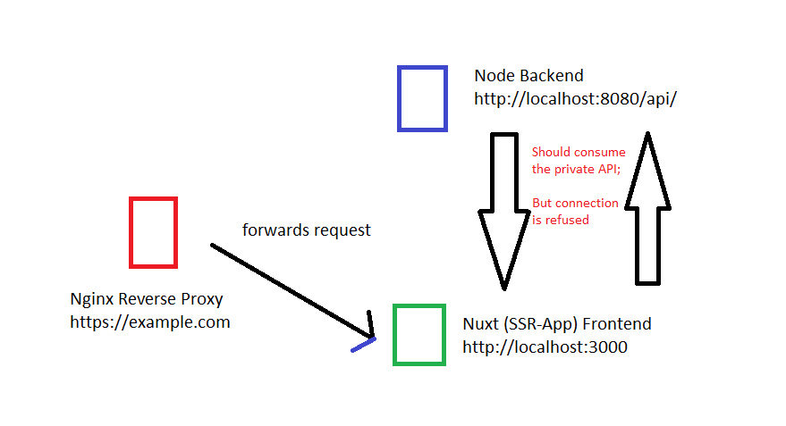

Und zu guter letzt noch eine Skizze:
[IMG]https://pics.computerbase.de/forum/attachments/774/774343-2fcbd25168a4fc0ab43526e4ed99d767.jpg[/IMG]
