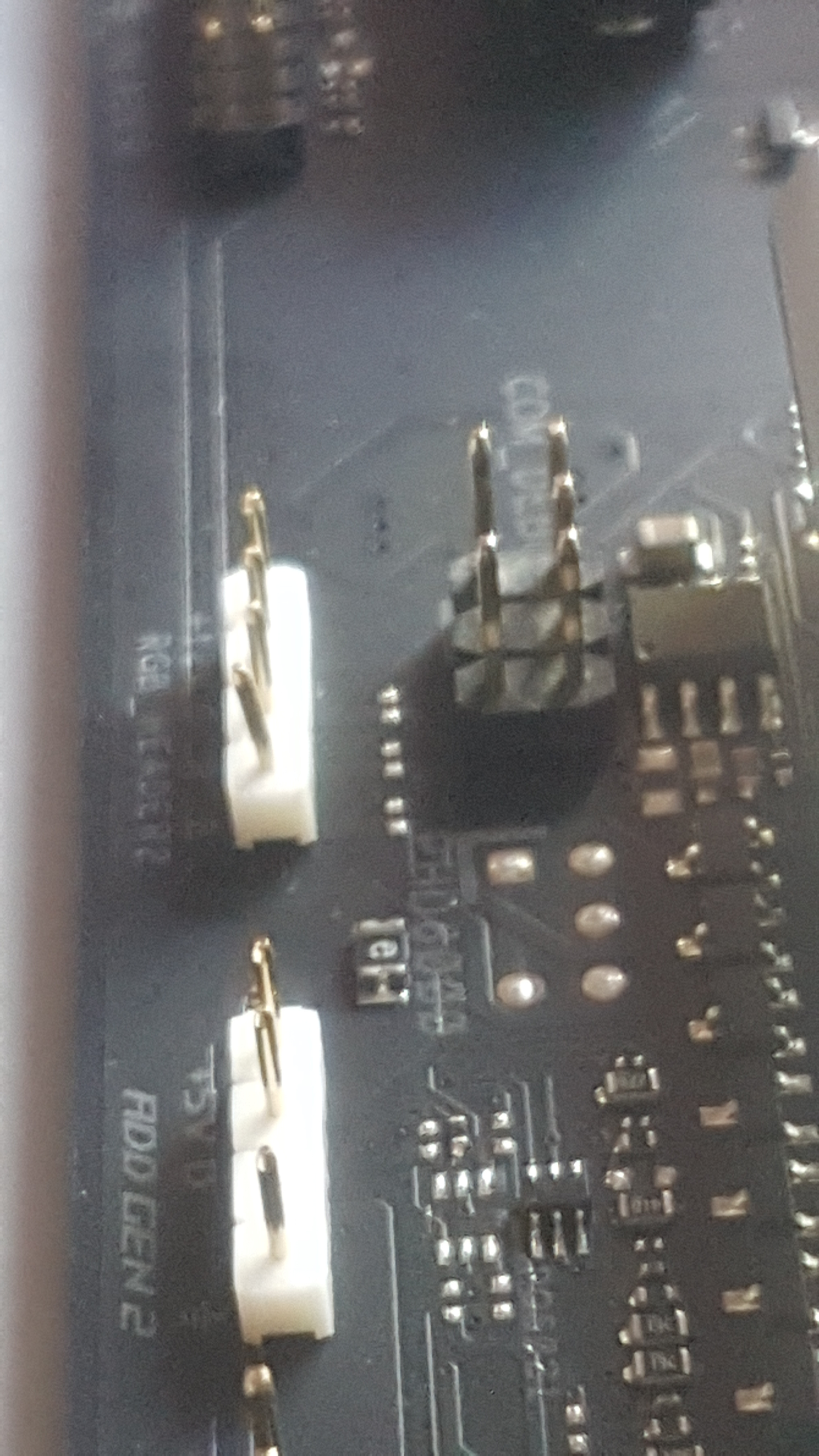

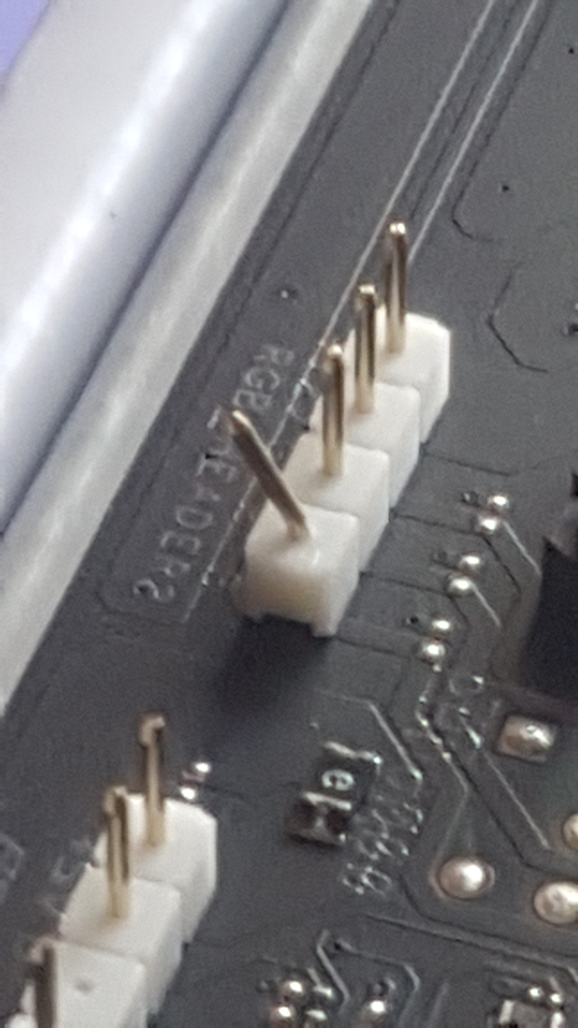

Hallo, mein zweiter Header sah so aus, als er angekommen ist:
Jetzt sieht er so aus:
Kann ich da noch den Stecker draufstecken?

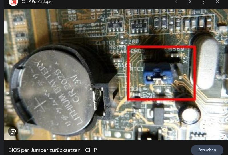

Du sollst es über den Jumper machen und vielleicht vorher auch das Handbuch lesen...

Du kannst es ja zuerst über das Bios machen. Also auf Werkseinstellungen setzen. Default Settings. Notiere dir vorher alle Einstellungen oder mache mit Handy oder Tablet Fotos von allen Screens.
Sollte sich daraus nichts positives ergeben, dann per Jumper, wie es der Hersteller im Handbuch erklärt.
Beachte dabei alle Empfehlungen. Und wenn du irgendwas nicht verstehst, lies wiederholt. Ruhe und Geduld sind die besten Begleiter. Natürlich steht die Community hier auch zur Seite.
Ruinieren kann man mit einem Reset nichts. Es gehen nur individuelle Einstellungen verloren. Solltest du das mit der Jumper-Variante machen, ist es wichtig, nach dem Reset den Jumper wieder in die Ursprungsposition zu setzen.
Bei der Batterie-Variante passiert auch nichts anderes.
Lies aber in Ruhe das Handbuch. Jumper oder Batterie: ruhig eine Minute oder mehr so belassen.

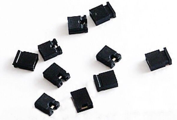

du brauchst nen kleineren Jumper der wie folgt aussieht:
mit Jumper kann man Verbindungen "kurzschließen" und so verschiedene Betriebsmodus auswählen oder einstellen (hoffe habe das gerade richtig wieder gegeben... o.O... scheiß Migräne).
