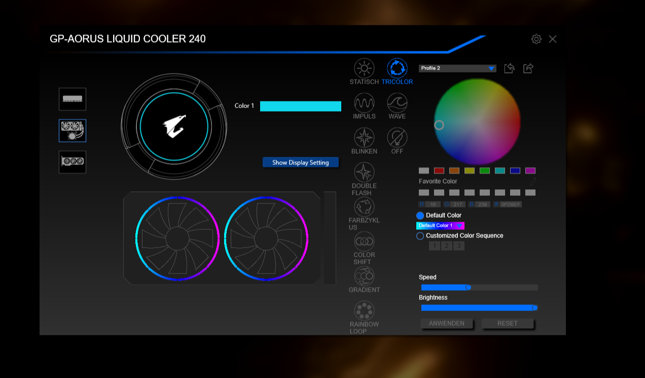

Hallo Leute,
ich hab da ein Problem mit dem Programm RGB Fusion 2.0.
Meine Wasserkühlung wird soweit erkannt, auch in dem Programm - Aorus Engine. Sobald ich ein Custom Picture in den LCD von der Wakü laden möchte, schickt mich Engine in Rgb Fusion 2.0. Dort fehlen mir die ganzen Einstellungen zu dem LCD. Auf "Show display settings" kann ich so viel drücken wie ich möchte, es passiert nichts. Mehrmalige Neuinstallationen waren erfolglos.
Woran könnte es liegen?

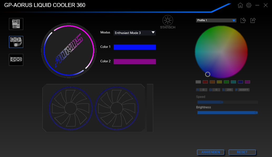

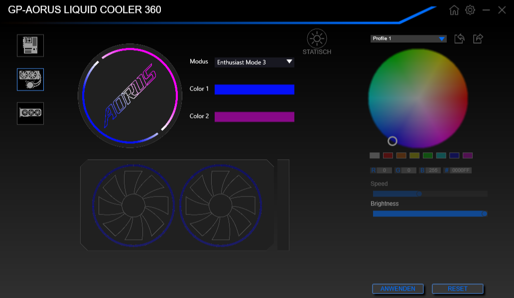

Hallo Ich hatte das selbe Problem, nach einem Update auf Aourus Engine 1.9.7 nach etlichen Versuchen und Deinstallationen und Neu Install von allen RG zeugs zu Aorus und sogar Hardware Veränderungen.... habe ich die Version 1.9.5 installiert und durch den Engine RGBVusion2.0 installieren lassen und Plopp waren die Display Einstellungen wieder da.
