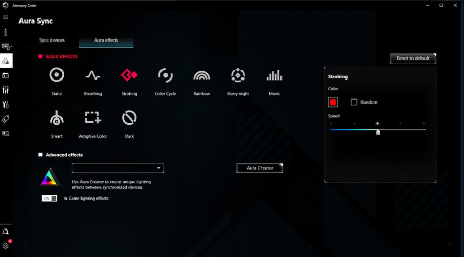

hast du Armoury Crate installiert? Das ist die Steuersoftware für das Aura Sync ARGB auf dem Mainboard.
Man muss auch dazuschreiben, das es sich hier nicht um RGB 12V 4pin, sondern um ARGB 5V 3pin handelt.
Ja, habe ich installiert. Aber auch wenn ich dort drin rumspiele, tut sich nichts an der Gehäusebeleuchtung. Die LEDs am CPU-Kühler reagieren aber darauf. Der ist an ADD_GEN_2_1 angeschlossen. Das scheint also zu klappen.

Nicht das dieser und der dritte davon erst im BIOS oder über Armoury irgendwie aktiviert werden müssen.
Danke für den Vorschlag. Leider hat all das aber nichts gebracht.
