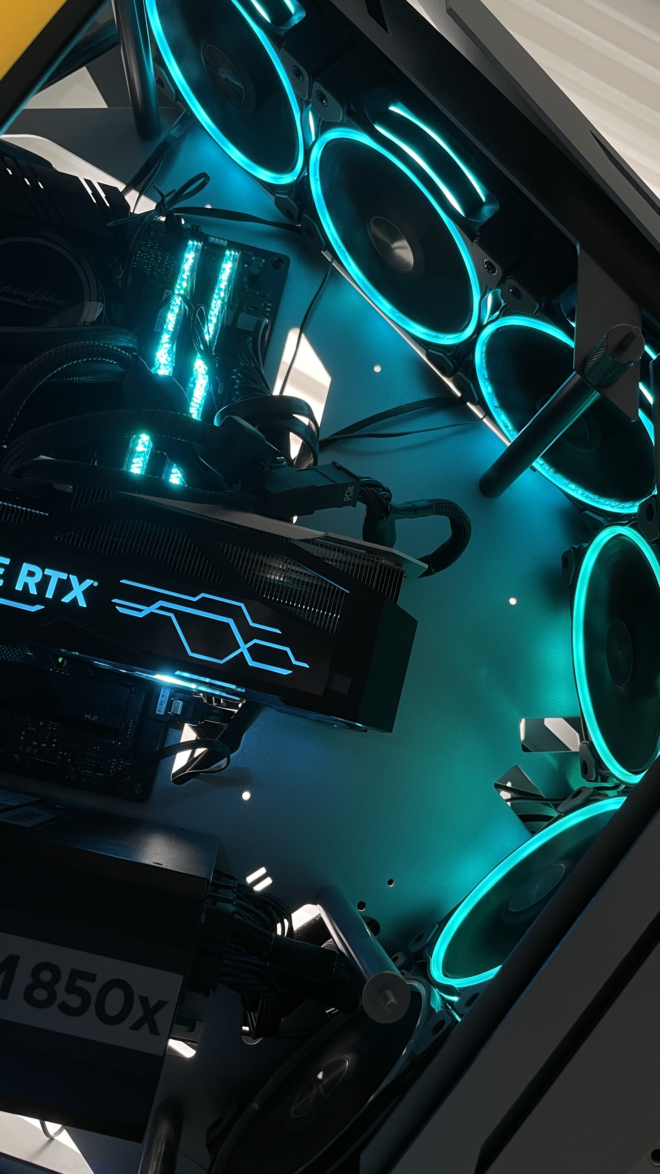

Schließe ich nun aber mehrere Abnehmer hintereinander, dann wird mit jedem zusätzlichen Abnehmer die Farbe bei hellblau immer grüner und grüner.
Hier ein Beispielbild. Dass die hellblaue Farbe eingestellt ist kann man an den RAM-Riegeln sehen:

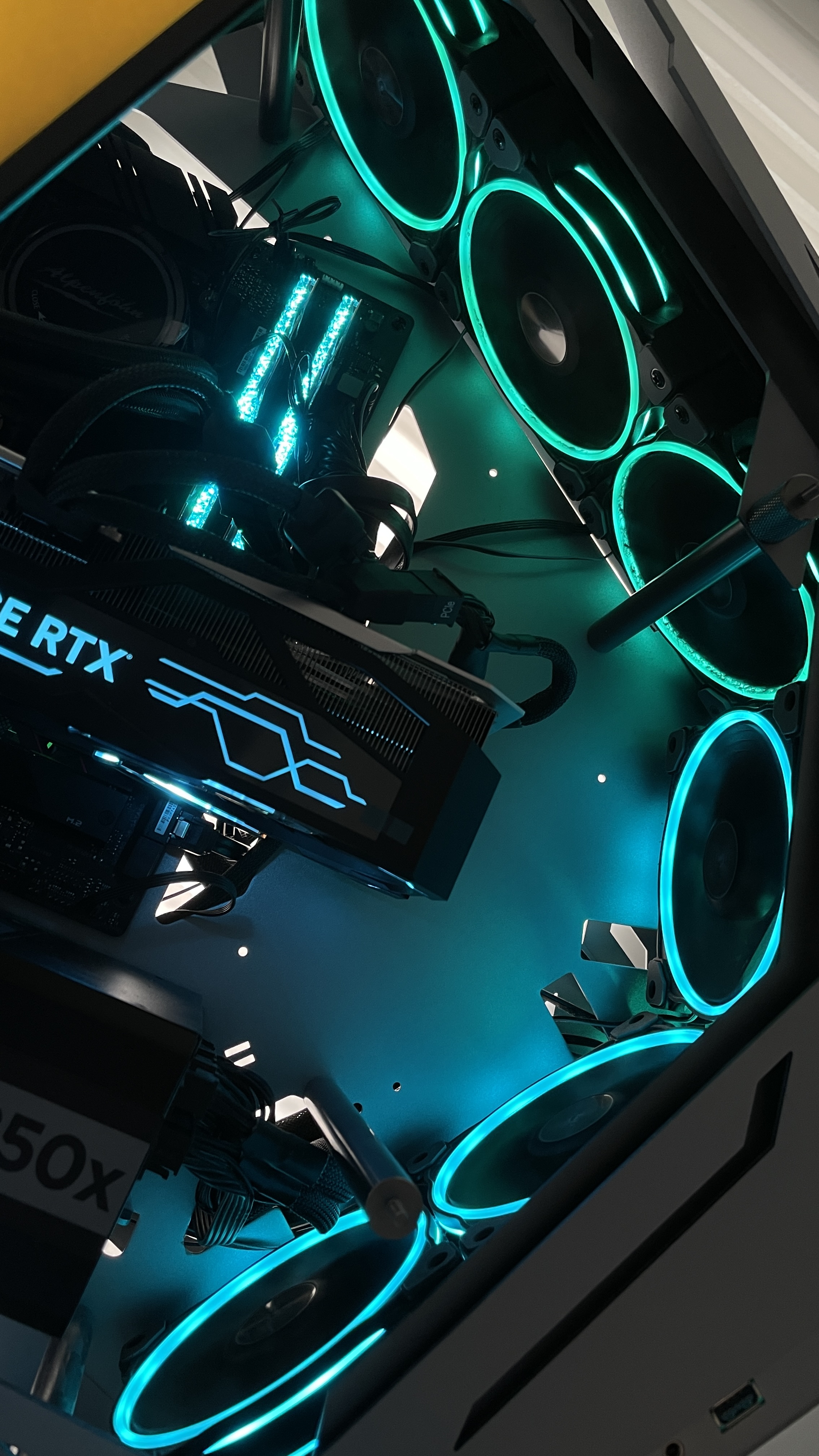

Ich habe gerade eine interessante Beobachtung gemacht:
Die oberen 3 Lüfter sind an dem einen "defekten" Anschluss angeschlossen mit 1,71 A.
Die unteren 3 Lüfter sind an dem anderen "intakten" Anschluss angeschlossen mit 1,71 A + Frontpanel LED.
Leider kommt es auf dem Bild nicht so gut rüber, aber obwohl bei beiden Anschlüssen die Nennleistung nicht überschritten wurde, sind die oberen Lüfter schon leicht grün und die unteren genau die eingestellte Farbe.
Dann muss es doch am Anschluss liegen, oder?
Tausche ich nun einmal und schließe:
  • die oberen Lüfter mit dem intakten Anschluss an
  • die unteren Lüfter mit dem nicht intakten Anschluss an
ergibt das Folgendes:
Der untere Lüfter geht gar nicht mehr und die anderen beiden sind leicht grün.

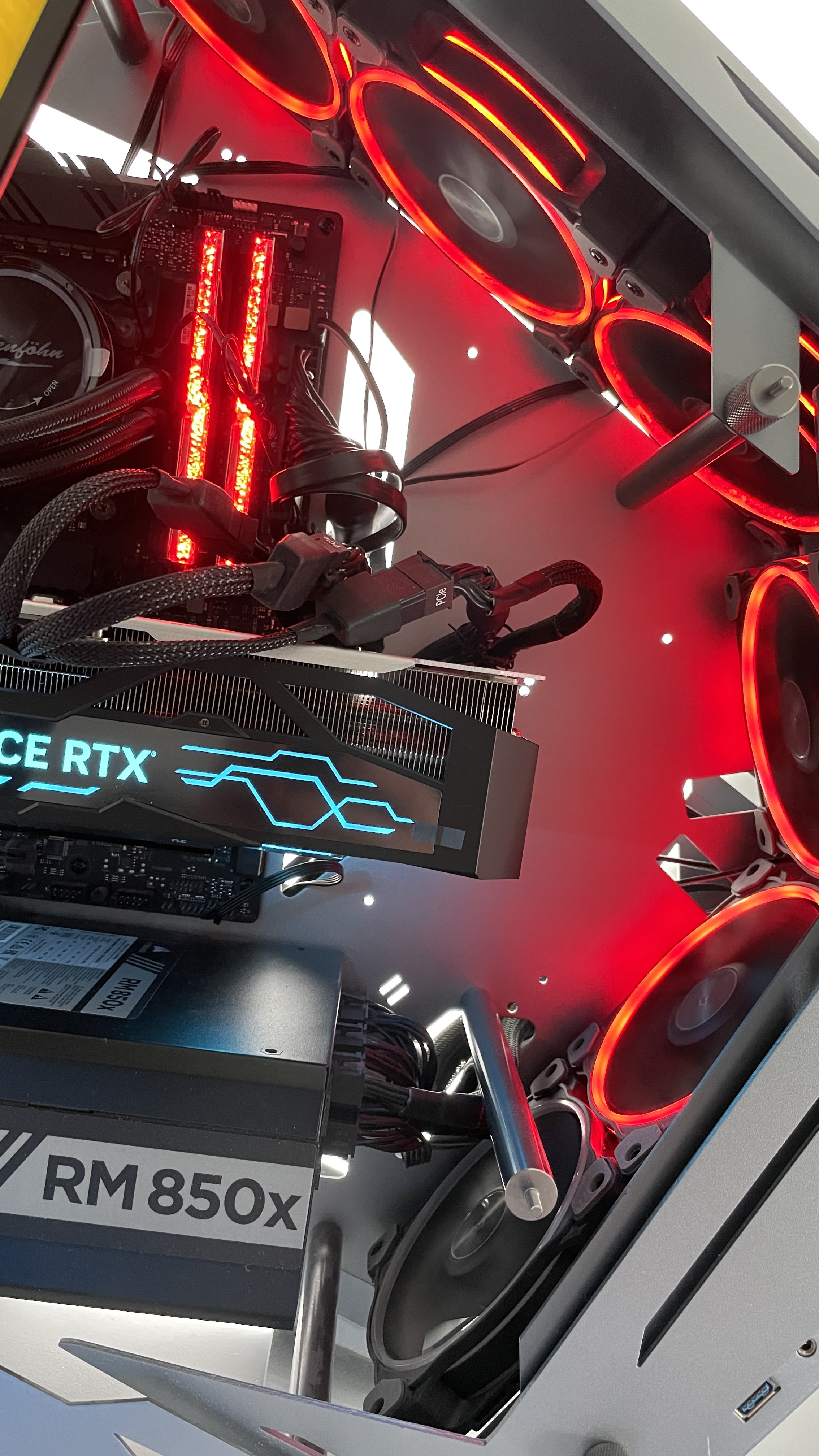

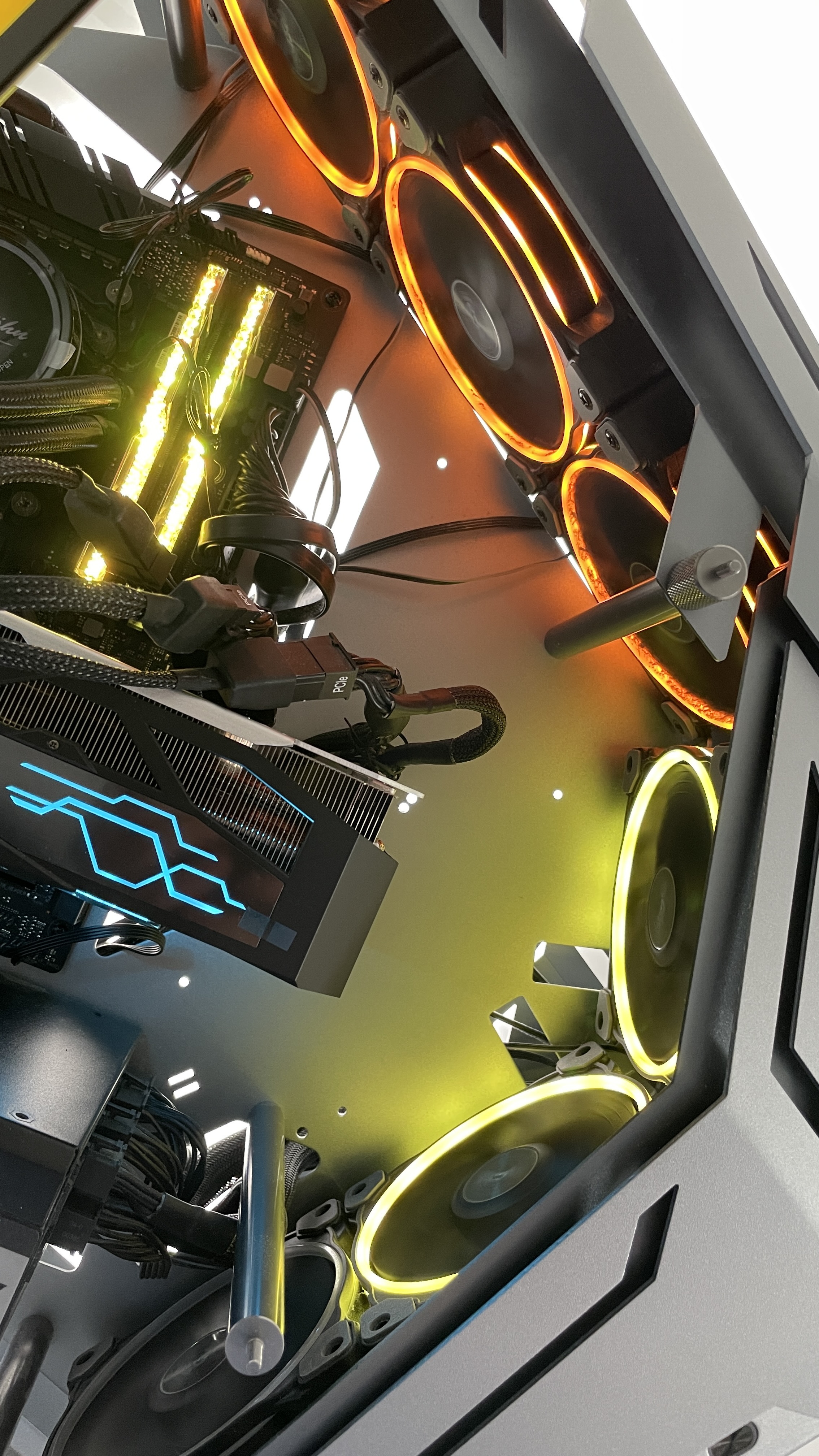

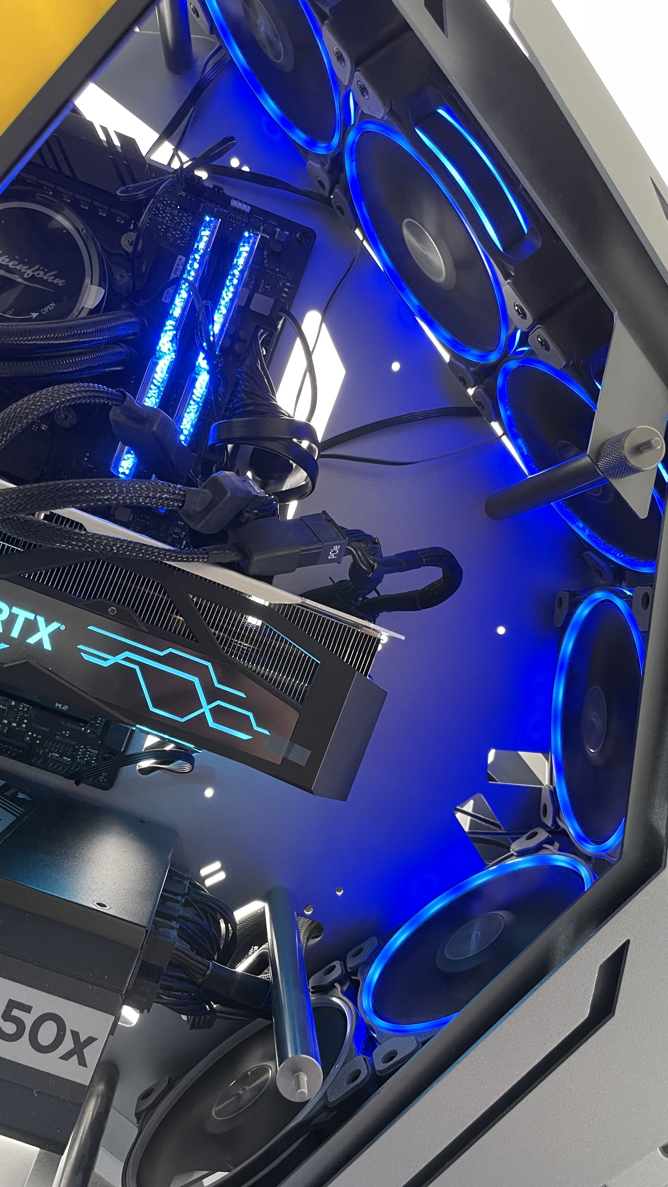

Ich habe nun sämtliche Kombinationsmöglichkeiten ausprobiert.
Anschüsse gewechselt, Kabel getauscht, Lüfter getauscht etc.
Es stellte sich heraus, dass immer die Lüfter, die an den oberen Anschluss angeschlossen sind, unabhängig vom Kabel, grün sind. (da hellblau fehlt in der Farbmischung) Also muss doch das Problem am oberen Anschluss liegen.
TP555 schrieb:
Ist denn die Farbe in den Letzten Screenshots so richtig jetzt ?
In der Theorie schon. Auf dem Bild wirkt es nur nicht so wie in echt. Die Lüfter sind deutlich grüner / türkiser als die hellblauen.
TP555 schrieb:

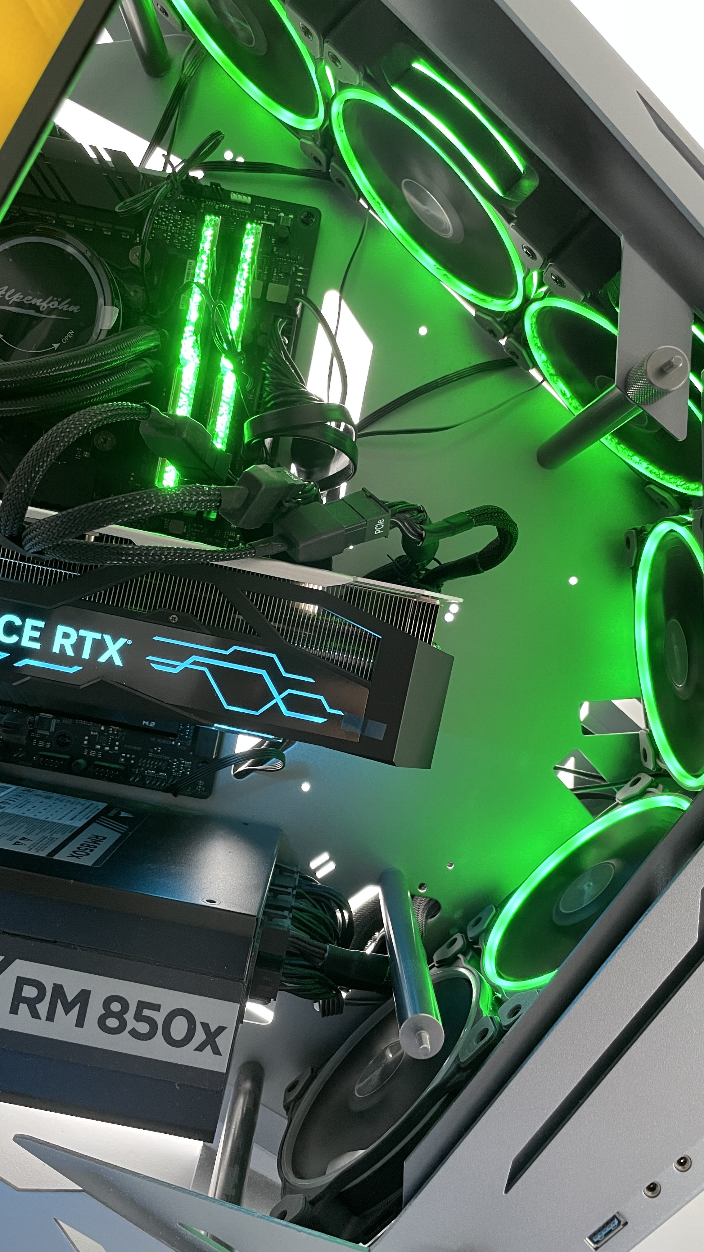

Stelle am besten mal , auf eine andere Statische Farbe um , z.b. Grün oder Rot
Hier noch einmal ein paar Beispielbilder.
Grün und Rot funktionieren einwandfrei.
Die Farbe, die gewünscht ist wird immer auf den RAM-Riegeln angezeigt.
Die vorderen/unteren 3 Lüfter sind an dem intakten Anschluss angeschlossen und die oberen 3 an dem nicht intakten:
PS: Dass der eine Lüfter ausgefallen ist, ist ein anderes Problem, hier erstmal zu vernachlässigen :D
Danke LG.
