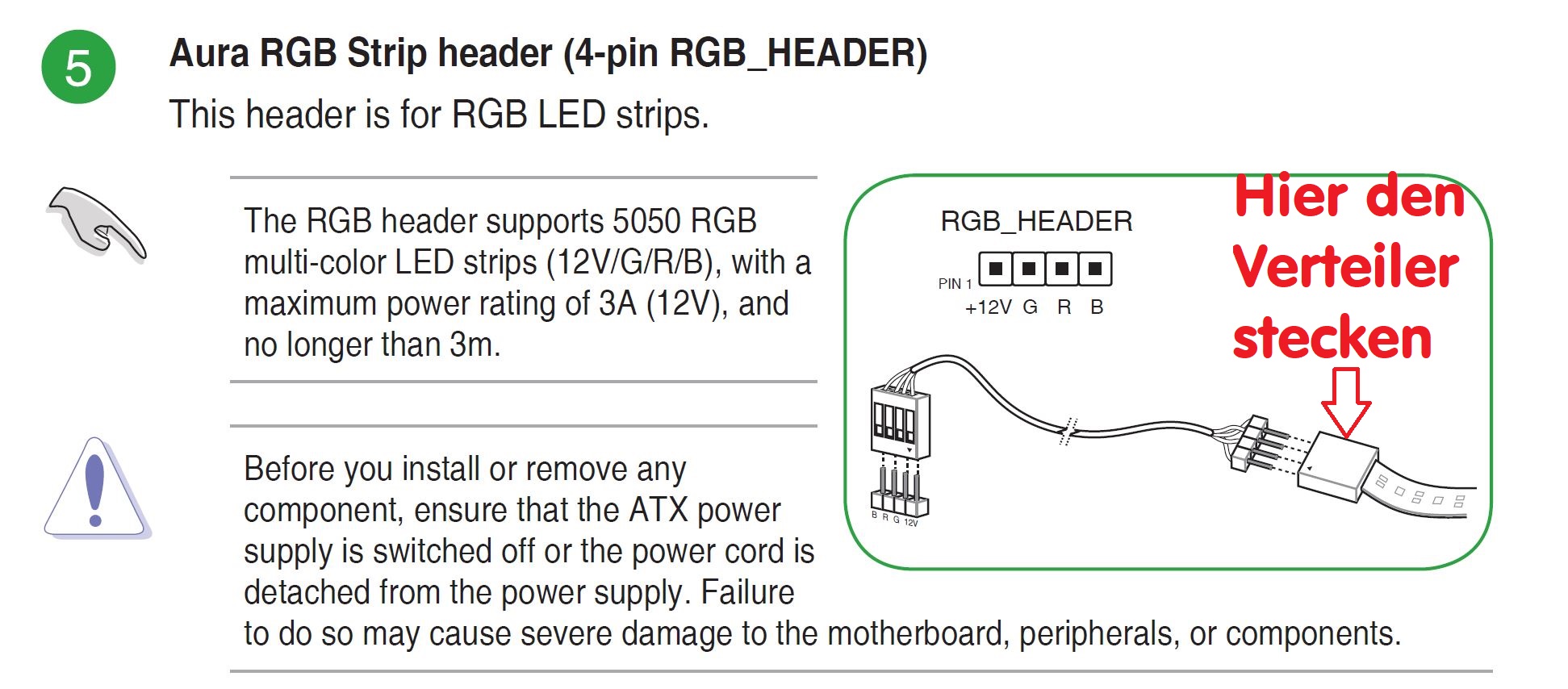

Dein Handbuch sagt maximal 3A(12V) auf dem RGB_HEADER (Seite 1-3). Mit solch Verteilern wie im Amazon-Link lässt sich das verteilen. Alle Stromangaben der Lüfter für die LEDs addieren und in der Summe unter 3000mA/3A bleiben. Und alles wird Gut. Sollte einer oder einige Lüfter nicht leuchten nach dem Zusammenstecken einfach die betreffenden Stecker um 180° drehen. Die Adapter haben Markierungen auf Pin 1, vermutlich Plus/+12V. Alle Markierungen sollten sich decken...

Hallo, ich habe dieses Kabel schon. Die RAM Gehäuse leuchten die brauchen nur 5v aber die Lüfter nicht. Habe natürlich nicht versucht das zu drehen. Soll ich das dann an dem RGB Stecker vom Mainboard drehen oder an den Anschlüssen der Lüfter?

Wenn kein Lüfter leuchtet den Adapterstecker für alle drehen (Verteiler Eingang) und/oder im Bios schauen ob der RGB_HEADER (12V) ausgeschaltet ist (kann ja auch sein)

Thema hat sich so gerade erledigt. Die Idee den Stecker umzudrehen für die andere Spannung hat geholfen. Danke dir für die Mühe 👍
