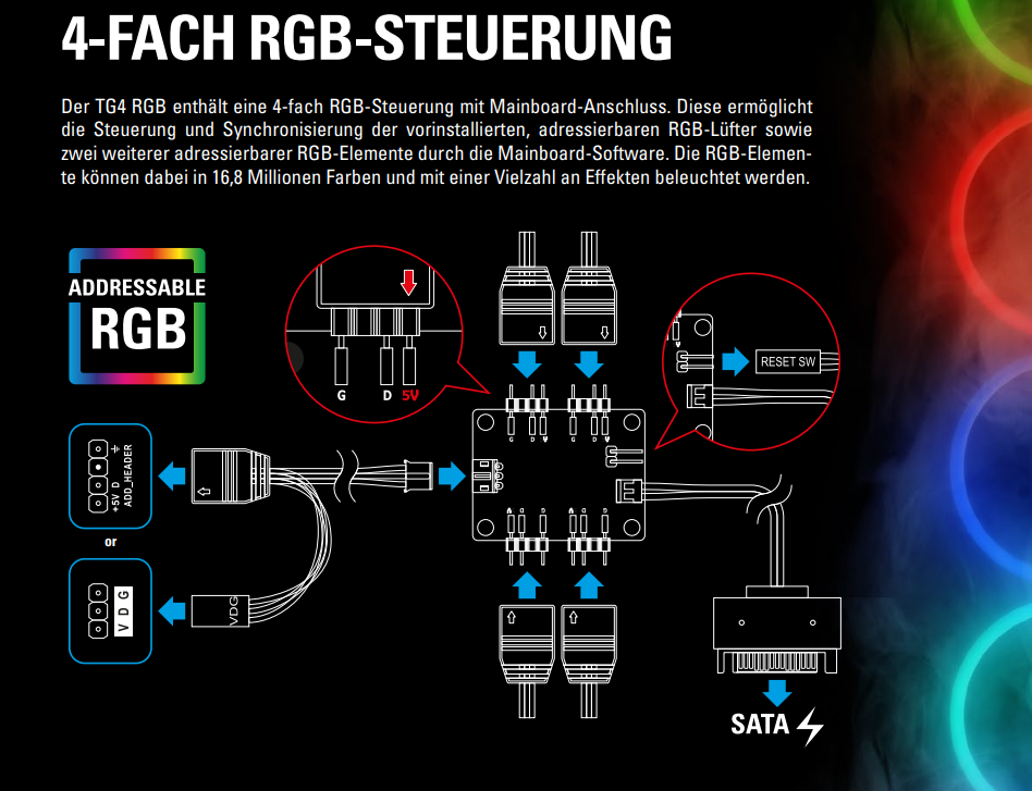

1. Nicht gut. Ist ein 4-Pin RGB Splitter. Du brauchst ein 3-PIN ARGB Splitterkabel.
2. Nicht unbedingt, ein aktiver Hub hat halt eine eigene Stromversorgung und kann mehr LEDs zum Leuchten bringen ohne den Anschluss zu überlasten. 4 Sharkoon Lüfter an einem Anschluss sollten aber kein Problem sein.
Aber andere Frage, welches Sharkoon Case hast du? Bei den meisten kannst du doch den mitgelieferten Hub auch im Mainboard Sync Modus betreiben!? Dann bräuchtest du nichts dazu.
Davor wird der Reset SW (Switch) abgezogen. Den VDG Stecker brauchst du bei deinem MB nicht. Hier als Beispiel aus einem TG4 RGB:

Ja das Kabel würde passen, aber wie bereits gefragt, welches Sharkoon Case hast du genau?
