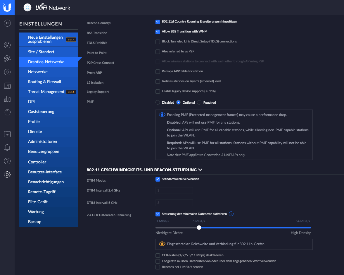

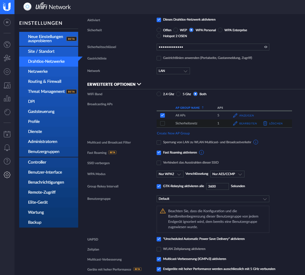

Ich hab dir mal 2 Bilder angehangen, wenn es bei dir in den SSID Einstellungen komplett anders aussieht hast du die neue Beta GUI aktiviert.
Bei der Kanalbreite hast du schon richtig gelegen, bei 2,4GHz hast du VHT20 und VHT40, bei 5GHz hast du VHT20, VHT40 und VHT80 zur Auswahl.
Größerer Wert = mehr Performance aber auch doppelt so breite Kanalbelegung, wenn du vom Nachbarn stark einstrahlendes WLAN haben solltest kann das auf 2,4 GHz mehr Probleme machen dort VHT40 zu wählen. Bei 5GHz hält sich das aufgrund der kürzeren Reichweite und Wanddurchdringung in Grenzen.

Wozu hast du Fast Roaming aktiviert, obwohl du gar keine Authentifizierung per Radius hast???
