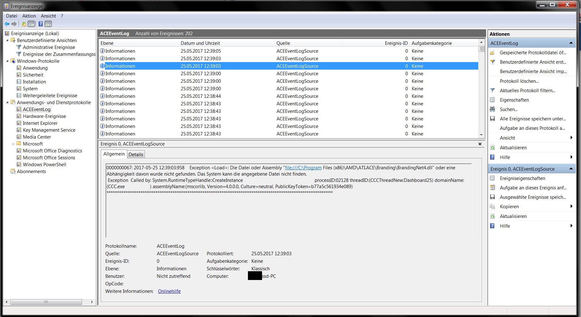

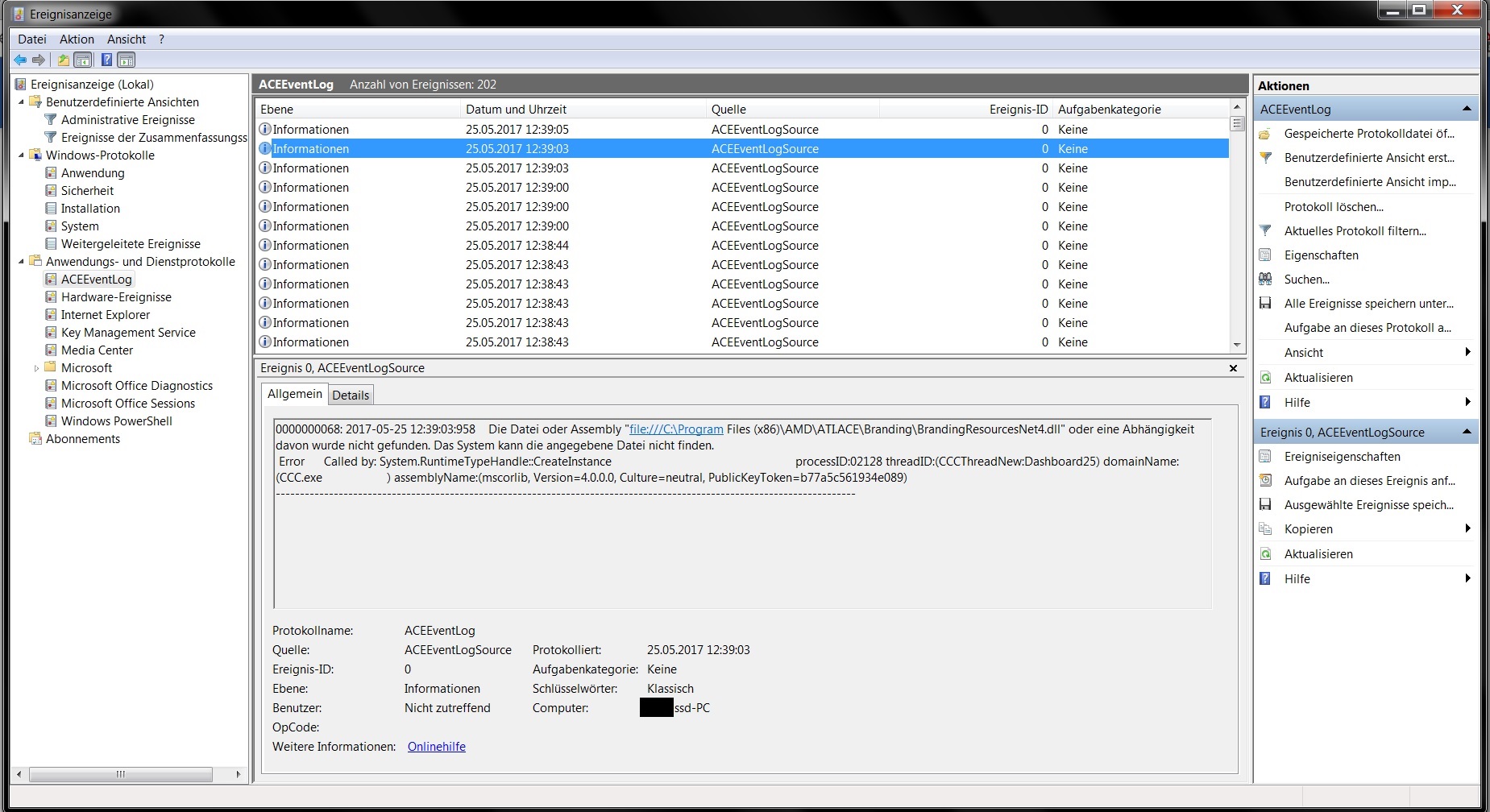

mir ist bzgl. einens anderen problems in der Ereignisanzage folgendes aufgefallen; s. Bilder.
Weiß nicht so recht wie ich das deuten soll.
Scheint mir aber das es was mit der GaKa zu tun hat.
Falscher Treiber? Nachdem die von Accer nicht geholfen hatten hab ich direkt von amd/ati mir die treiber geholt.
Anscheinend die falschen?
netframework installiert?
