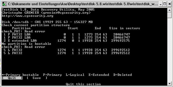

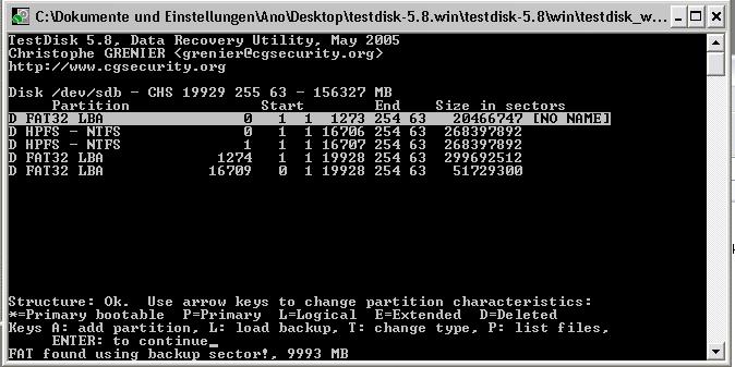

so habe mit testdisk folgendes Ergebnis:
Bei der Suche kam es jeweils ganz am Anfang zu Lesefehlern bei den ersten Zylindern. Danach lief die Platte ganz normal durch, auch keine abgehakten Zugriffe mehr. Als scheint das Problem nur in einem bestimmten Plattenbereich zu liegen, d.h die restlichen Daten müßten noch vorliegen.
Die Datenträgerverwaltung bekommt erst gar keinen Zugriff auf die Platte.

Dein Problem sieht im Moment auch wie ein 48bitlba-Porblem aus.
Teile daher mal Betriebssystem und Servicepack mit.
Unter WinXP benötigst du mindestens Servicepack 1 und unter W2k Servicepack 3 und den EnableBigLBA-Registrypatch.
Im Moment wird deine Festplatte mit nur ca. 130 GB angezeigt.
Installiere mal für volle Erkennung das Servicepack.
Setze mir dann bitte die Screenshots erneut.
Viele Grüße
Fiona

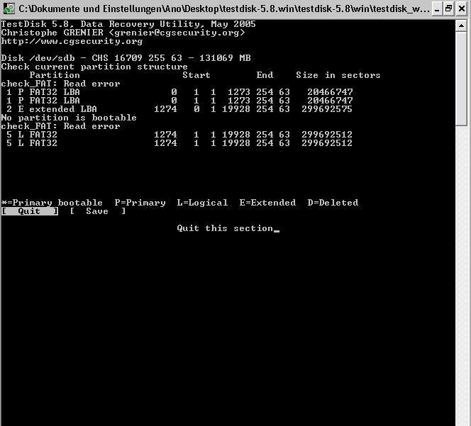

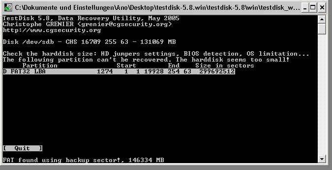

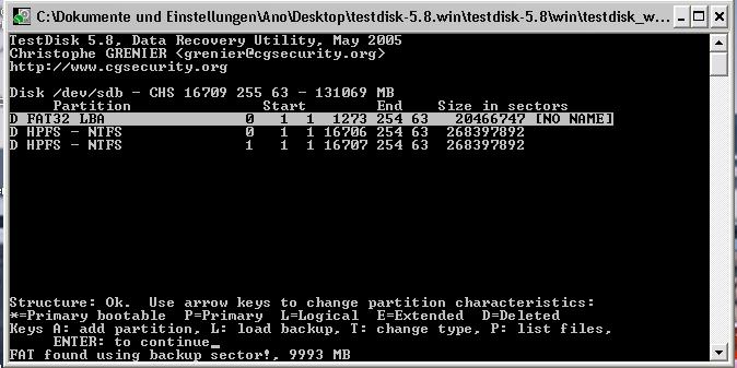

So bin endlich mal wieder dazugekommen, mich um die Platte zu kümmern.
Habe jetzt sp1 + patch installiert.
Nach Analyse in Testdisk werden die Partitionen mit Dateisystem Fat-Read Error angezeigt.
Bei einem Fehler im Dateisystem kann Testdisk nicht helfen da es ein Partitionsutility ist.
Bei einem Fehler im Dateisystem hilft evtl. als sichere Alternative Datenrettungssoftware.
Nach Proceed wird eine Partition angezeigt die direkt nach der Cylindergrenze mit deinem 48bitlba-Problem anfängt und bis Ende geht.
Kann ich noch nicht zuordnen.
Nach der tieferen Suche werden mehr Partitionen angezeigt.
Deine Daten-Partitionen kannst du auch markieren und die Taste p drücken.
Teste so einmal ob deine Daten angezeigt werden oder ein Error.
Teile es mal mit.
Lade dir auch die neueste Version von Testdisk 5.9 beta.
Bin erst Sonntag abend wieder da.
Viele Grüße
Fiona
