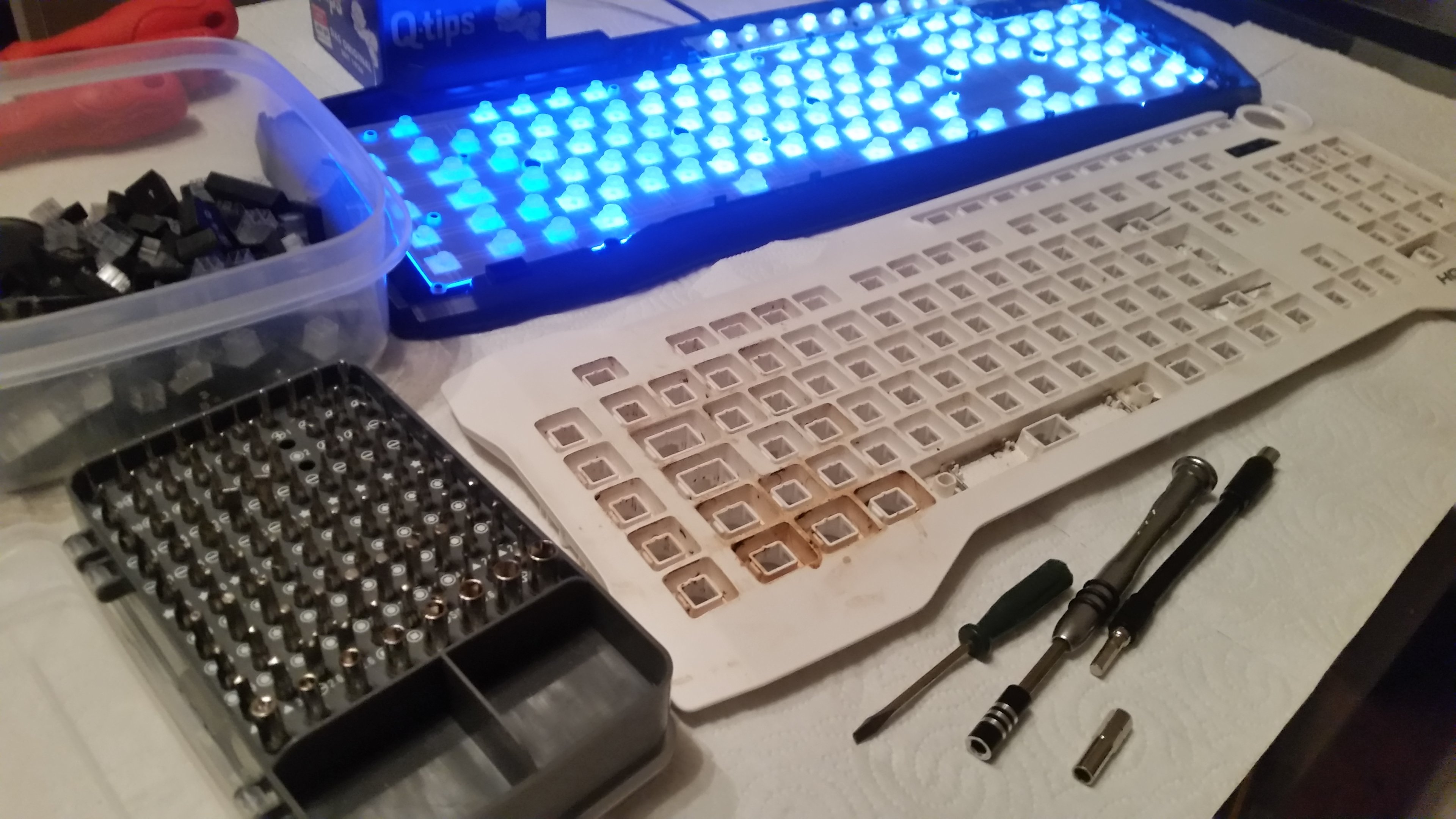

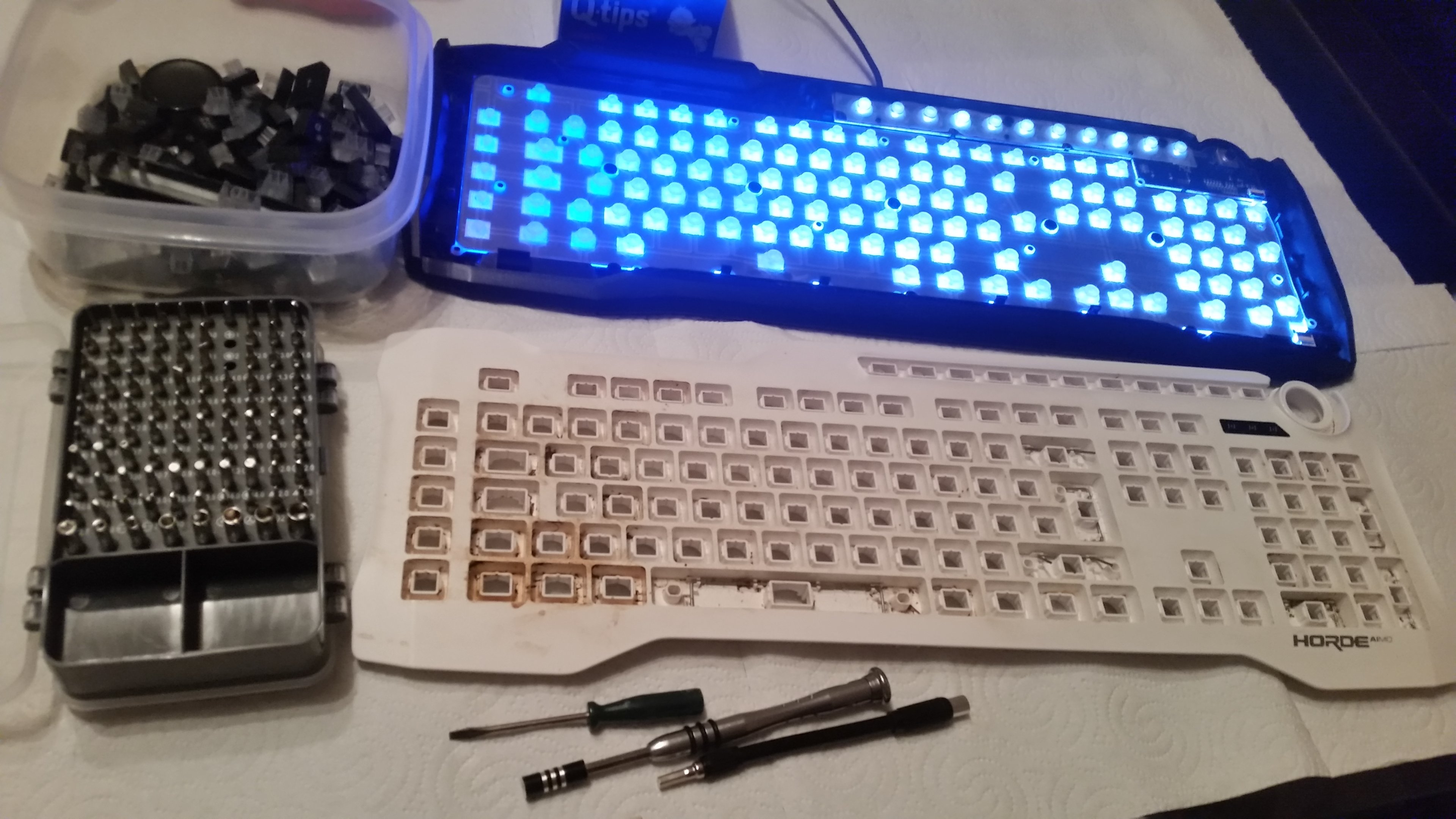

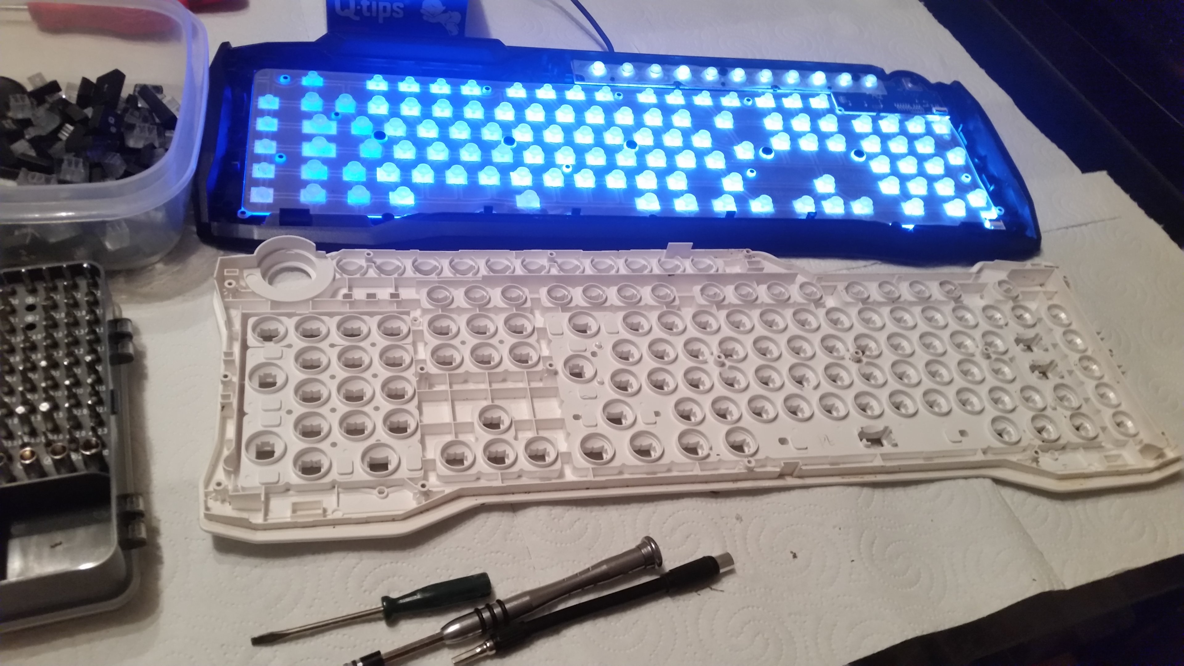

Also wenn möglich, mach doch mal ein zwei Fotos von der besagten Stelle. So kann ich mir schlecht vorstellen, wo es da gerade hakt. Könnte sein das sich an der Stelle eventuell ein Doppelklebeband in der Tastatur befindet. Oder ein Aufkleber, wo sich noch eine Schraube darunter befindet.
Ich hatte vermutet das sich unter dem Label noch eine Schraube befindet. Tatsächlich war dort noch eine direkt Zentral versteckt. Die Tastatur, also diese Art durchsichtige Gummi Matte selbst hat keine Beschädigungen und reagiert einwandfrei auf jegliches Antippen. Das Gehäuse ist so konzipiert dass leichte Wasserspritzer überhaupt nicht in die Tastatur hinein gelangen können. I Edit : Hier die Bilder wie es aussieht. Unter der Gummi Matte ( Oben wo es blau leuchtet ) sind natürlich noch schmale plastische Scheiben mit Leiterbahnen und Kontakten. Dort ist kein einziger Rückstand von Tropfen vorhanden gewesen. Thema kann soweit geschlossen werden. Problem ist erledigt. Danke für die schnellen Tipps ! 👍
