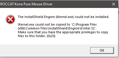

ich habe seit kurzem das Problem, dass meine Maus manchmal doppelt klickt.
Jetzt wollte ich die Treiber mal neu installieren und es tritt jedes mal eine Fehlermeldung auf.

Ich kann die Software gar nicht deinstallieren, da kommt dann die Fehlermeldung von Bild 1.

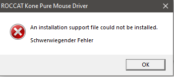

Ich hatte mir die neue Version heruntergeladen und versucht diese auch zu installieren und da kommt dann die Fehlermeldung von Bild 2.

Öhm... okay? Wie deinstallierst du die Software denn? Über die Software-Liste von Windows?
Ja, habe es über Windows Programme versucht und über CCleaner. Bei beiden kommt die Fehlermeldung.
